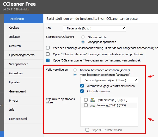

Als je China binnen wil komen en je hebt een smartphone dan wordt je gedwongen om een app te installeren op jouw smartphone. Op die manier weet de chinese overheid ten allen tijde waar je uithangt. Ik neem aan dat die app ook nog meer informatie van iemands smartphone naar de chinese overheid “doorseint".
Dat je data/gegevens kunt verwijderen is gewoon standaard. Maar wordt dan die oude data ook overschreven tegelijkertijd als je de data verwijdert ? Ik vermoed dat dat niet altijd gebeurt/mogelijk is.. En dan is speciale software in staat om die gegevens weer leesbaar te maken (indien niet overschreven door andere data/informatie).
Op een Windows laptop kun je met bijv. CCleaner gegevens verwijderen. Met dit programma kun je ook de “gewiste” data / oude gegevens overschrijven en apart daarvan ook de "Vrije ruimte” overschrijven. Zie het plaatje wat er met CCleaner mogelijk is.
