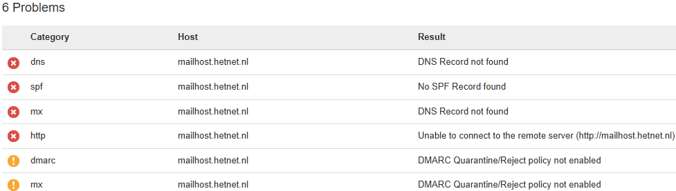

Edit:  Zie:
Met de kpnmail instelling zou geen probleem optreden, maar met de hetnet instelling krijgt je bouncing mail van Google wegens reverse DNS record
@TDN
Dat is een inkomende server, heeft niets te maken met de uitgaande mailserver, ook smtp.kpnmail.nl heeft geen RDNS record naar de hostnaam en dat is trouwens dezelfde server als waar mailhost.hetnet.nl naar wijst:

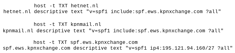

@hmmsjan_2 Jouw antwoord klopt, voor uitgaande mail wordt ewsoutbound.kpnmail.nl gebruikt, het RDNS record daarvan is correct.
Het SPF record en de gebruikte servers zijn ook voor de uitgaande servers van beide domeinen identiek:
Er wordt door KPN hier inderdaad geen gebruik gemaakt van IPv6 dus ik vraag mij ook af waar die melding dan door veroorzaakt wordt.
