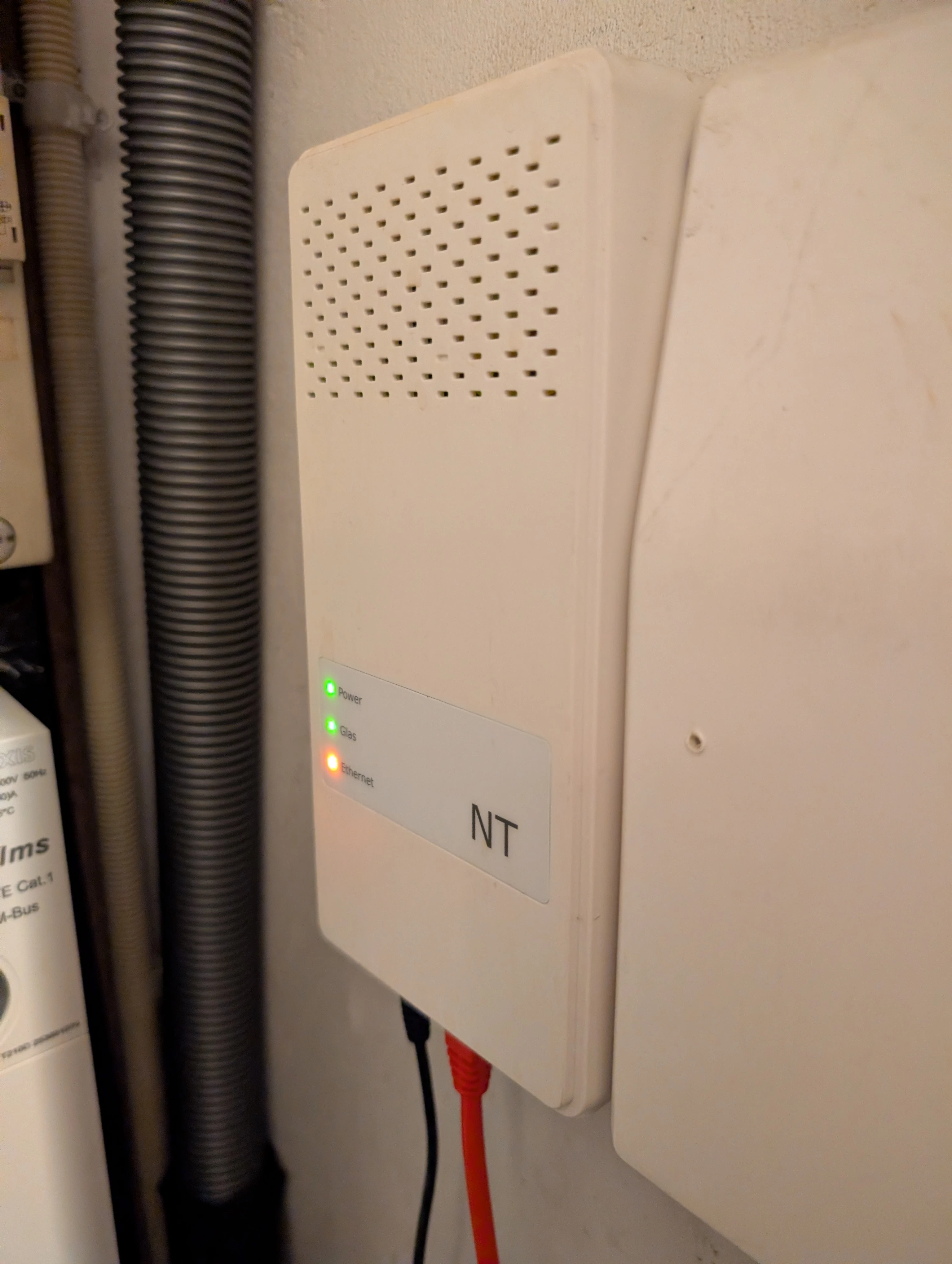

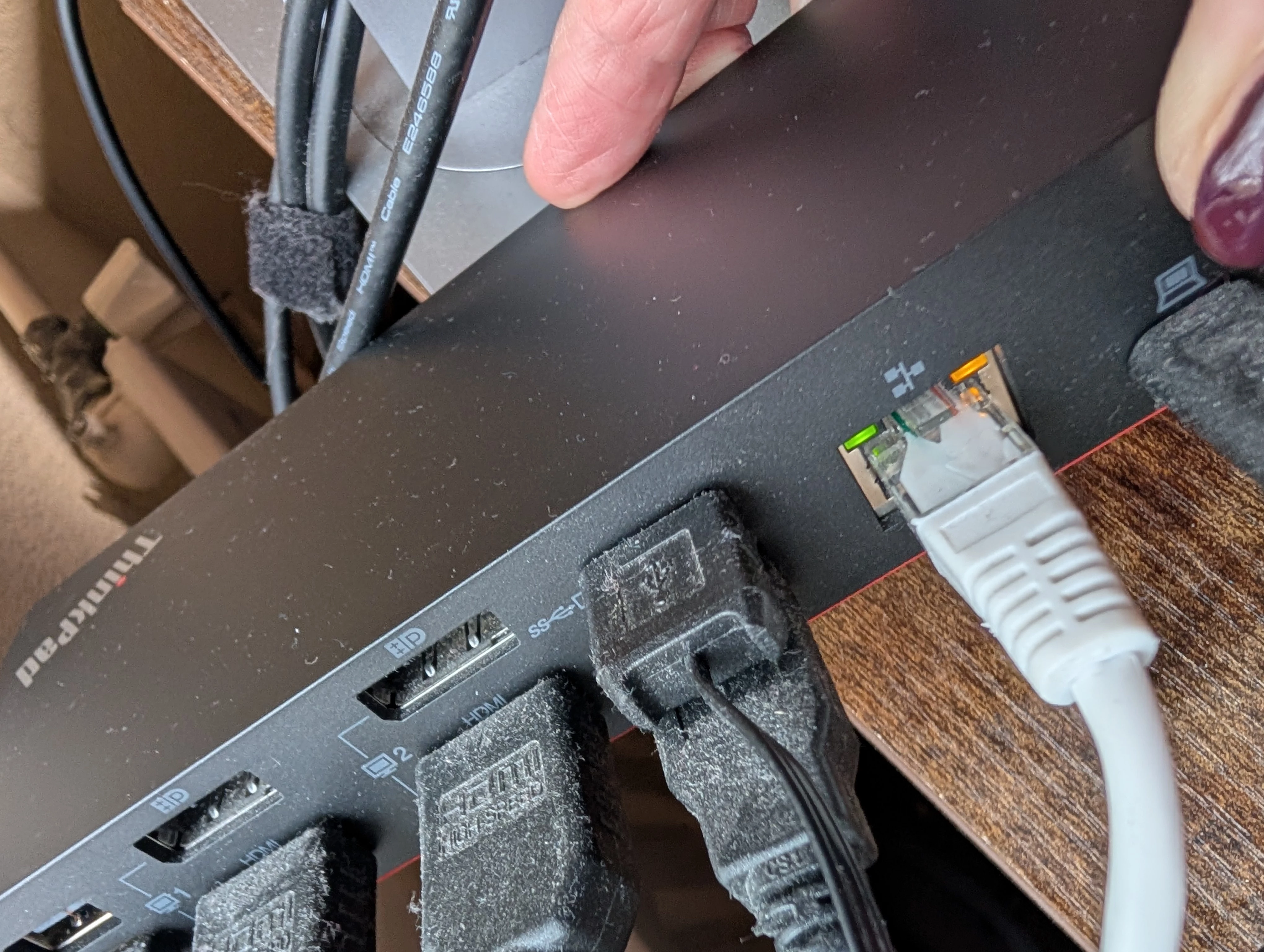

Ik heb een powerline tussen NT kastje en mijn werkcomputer op de eerste verdieping. Mijn internet werkt heel vaak niet, en nu zag ik dat er een oranje lampje knippert in de internet kabel die in de docking zit, en dat beneden in het NT kastje er ook een oranje lichtje knippert naast het woord Ethernet. Kan dit aan het kastje liggen? Een nieuwe kabel leggen is voor mij onbegonnen werk. En alleen via de wifi heb ik ook te vaak storingen.

Hoi Jan, ja sorry mijn verhaal was nogal kort door de bocht maar in de meterkast is de NT verbonden met een Experia box v10 (waar alle lampjes groen zijn) en van daar naar een Sitecom en van daaruit vertrekt een kabel naar boven. Het heeft ook jaren prima gewerkt tot nu.

Beste ​@Claire en Peter een oranje lampje op je NT betekent dat je een internetverbinding hebt van maximaal 100Mbit/s.

Hoi Jan, wat lief dat je me wil helpen. Glaskast is van de stroom geweest maar heeft niet geholpen. Mijn laptop is verbonden met een dockingstation Think pad. Daar steekt die internet kabel in van mijn foto. Die gaat naar een powerline die in het stopcontact zit. Daar branden drie groene lampjes. Beneden zit er ook zo'n powerline in het stopcontact. Ook met drie groene lampjes. Die internet kabel gaat naar de aansluiting in de muur. Daar zat vroeger ons vaste internet toen de pc beneden stond. Die internet kabel loopt dan volgens mij door de muur naar de meterkast. Daar zit de internet kabel in een Sitecom WLR-4004. Die is verbonden met de Experia box v10 en die gaat dan weer naar het NT kastje. Experia heeft allemaal groene lampjes. De NT dus twee groene en een oranje. Ik zal morgen eens proberen met een nieuwe kabel tussen dockingstation en powerline.

Hoi, dank je wel om mee te denken. Ik heb de powerline nu verplaatst, maar ik vermoed dat ik een nieuwe powerline moet kopen die 1000mbps ipv 100mbps kan verwerken. Ik denk dat het daar in zit dus dat ga ik nu eerst proberen.Â
