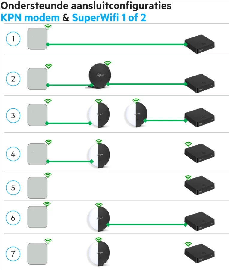

De Experiabox v10 ondersteund geen WiFi 6. Dus 320 mbit is dan al heel aardig. Ik zeg niet dat het niet beter kan. Maar veel meer kan je niet verwachten van de Experiabox v10 op WiFi.
Bekabeld zou je wel in de buurt moeten kunnen komen van de 1 gbit.
De TV+ boxen van KPN kunnen niet via WiFi op de Experiabox v10 aangesloten worden. Dat word niet ondersteunt. De Experiabox heeft namelijk geen multicast-to-unicast wat nodig is voor tv van KPN. Dus de ontvangers moeten bekabeld aangesloten worden.

“De TV+ boxen van KPN kunnen niet via WiFi op de Experiabox v10 aangesloten worden. Dat word niet ondersteunt. De Experiabox heeft namelijk geen multicast-to-unicast wat nodig is voor tv van KPN. Dus de ontvangers moeten bekabeld aangesloten worden”
De boxen van KPN zijn wel degelijk via Wifi aangesloten, en het werkt. Echter als het druk wordt “in huis” bevriest het beeld.
Kennelijk heb je informatie waaruit blijkt dat de KPN box geen WIFI ondersteund, wellicht is dat gewijzigd, want het klopt niet.
Overigens wordt hetgeen je meldt niet grcommuniceerd door KPN, anders had ik het niet aangeschaft.
Maar goed, bij deze: de KPN box werkt via Wifi. Alleen de snelheid is (soms)te laag

@Wirix Met de oude firmware kan je geen TV in multicast kijken via wifi, wel unicas, maar sinds de nieuwe firmware V10.xxxx is wel mogelijk multicast te gebruiken. Welke firmware heeft jouw v10-modem? Maar als bekabeld hoogstens 320Mbs snelheid bereikt is, is iets fout bij jouw aansluiting. Welke maximale snelheid geeft KPN aan bij een postcode check? Doe alsof je een nieuwe klant ben en wil een abo afsluiten met dezelfde postcode en huisnummer.

...maar sinds de nieuwe firmware V10.xxxx is wel mogelijk multicast te gebruiken.
Waar staat dat? Waar kan ik deze info vinden?
  • 5148 reacties
  • October 12, 2025
Staat modems met KPN firmware dus alle V1x met KPN firmware, of B12 met oude firmware
