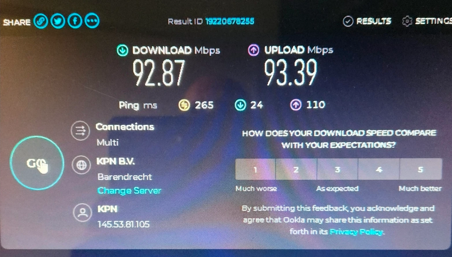

Meneer, er is nog geen 3 meter tussen mij en de wifi. Het is niet normaal om een internetsnelheid van 1000 Mbps te beloven en vervolgens te zeggen dat ik door de wifi maar 100 Mbps haal.
Ik stuur je de resultaten van een snelheidstest vanaf 3 verschillende pagina's. (PC-bekabelde verbinding.)

En heb je de kabel tussen modem en ont al eens vervangen voor de zekerheid? Consequent zie ik meting en van 93/94mb en dat kan er op duiden dat er een probleem is tussen het modem en het glasvezel kastje.

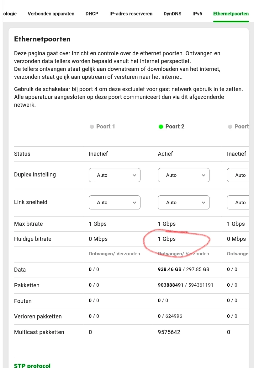

In de web-ui van KPN modem kan men toch zien wat de huidige linkspeed (tussen modem en glasvezelkastje) is.

Omdat je aangeeft dat de snelheid bekabeld ook tegenvalt, is het goed om eerst uit te sluiten waar het probleem precies zit. In dat geval raad ik je aan om onze Servicetool te doorlopen. Die kan gericht meten waar het misgaat en geeft vaak direct een oplossing of vervolgstap.
Wat Ik_combineer hierboven aangeeft, kan inderdaad ook een oorzaak zijn van een trage (bekabelde) verbinding. Heb je de kabel tussen het modem en het glasvezelkastje al vervangen? Heb je het glasvezelkastje al eens ongeveer 2 minuten volledig stroomloos gemaakt en daarna opnieuw opgestart?
Laat je even weten wat daaruit komt en wat de servicetool aangeeft?

And we already told you that if you do a cabled test and you get near 100Mbos for both up- and download, this usually means a bad cable or something with the connected devices. You can check this by logging in to the router (login info at the back) and looking under thuisnetwerk > Ethernet poorten. If the used ethernetpoort had a bitrate of 100Mbps, than that's your problem with that 90Mbps. If it says 1Gbps (as seen below) there is another problem.
