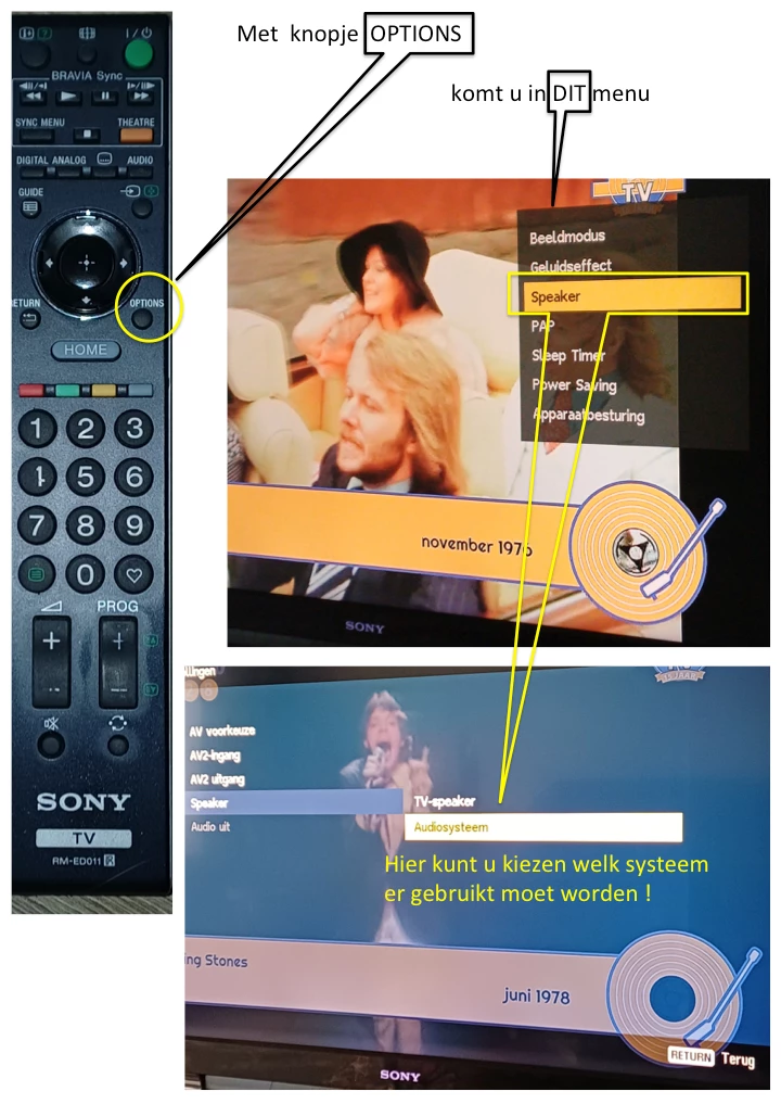

IK ben geen expert maar ook in het bezit van zo’n oude Sony . de 46W4000
Bij mijn tv kan ik de speakersysteem instellen , misschien kan dat bij u ook , vandaar mijn bijdrage.
Succes gewenst.
lenb
  • 63 reacties
  • October 12, 2025
PS.
Ik kan hiermee instellen of het geluid via de TV-speaker hoorbaar moet zijn of via de Home Cinema Set.

Helaas heb ik dat op mijn toestel niet kunnen vinden. Toch bedankt voor het meedenken.

Na het zien van de reactie van PeterG , het is niet de juiste weg , proberen met een oud stekkertje van een koptelefoon het geluid van je tv uit te krijgen.
PS.
Ikzelf heb een hoofdtelefoon-stekker in de TV zitten en moet in mijn Home Cinema set de weergave instellen om de hoofdtelefoon te horen.
