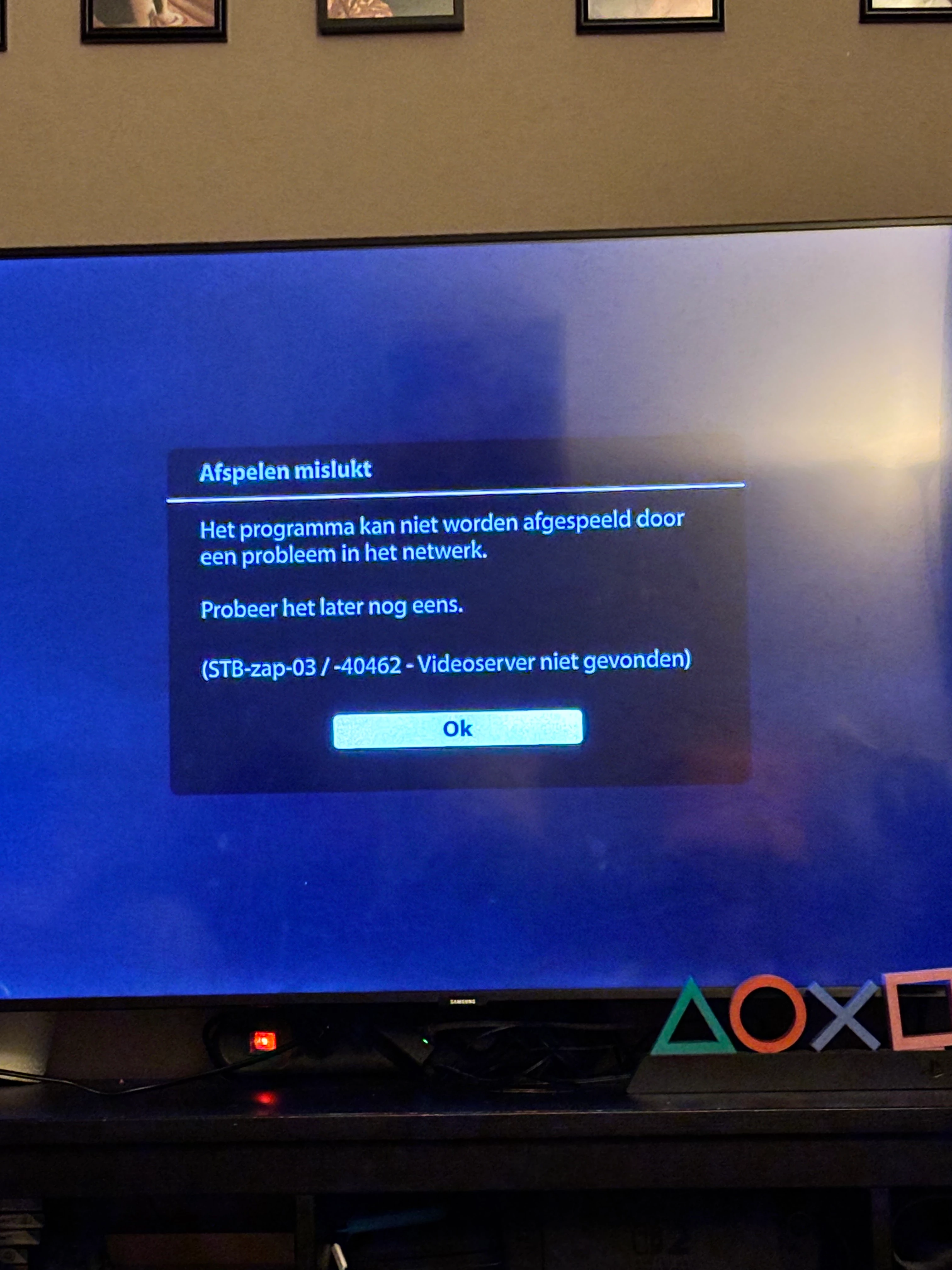

22 Oktober kregen we een modem update en sindsdien kunnen we opnames niet meer terugkijken elke keer krijgen we foutcode STB-zap-03 te zien
Soms pakt een opname het ineens wel maar na een tijdje stopt tie en als we hem dan opnieuw aanzetten krijgen we weer de foutcode te zien.
Heb de modem al 30 seconden uit het stopcontact gehaald maar dit heeft helaas ook niet geholpen
