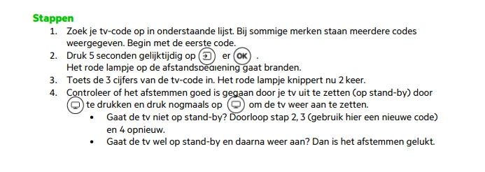

Hi ​@Drasko ,
Je kunt deze codes proberen:
HITACHI 005 030 079 108 165 171 182 194 202 209 244 325 328 483 796 797 817
Op deze manier kun je ze invoeren op de afstandsbediening:
@Lvd91
jij bent een topper !!!
Het is gelukt met de code 796 🥳

Hi ​@Drasko ,
  • November 15, 2025

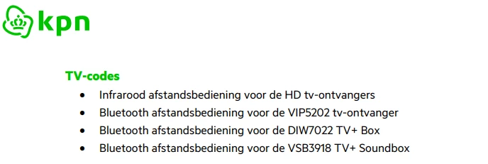

Kijk hier welk type het is. Dan weten we wat we moeten uitleggen. Er zijn ruwweg 2 typen afstandsbediening.
Aangezien het bij één type ontvanger beide kan IR én BT, is het wel fijn aan te geven welke. En ook welke ontvanger want het zijn tussen iTV en TV+ ook nog weer verschillende codes.
ontvanger
infrarood
blue tooth
TV+ Diw 7022
nee
ja
Arris VIP5202
ja
ja
Arris VIP2952
ja
nee
  • November 15, 2025
Hi ​@PeterG ,
Dat maakt niks uit hoor 🙂 De codes uit de PDF  zijn voor al deze afstandsbedieningen identiek:
Enige uitzondering van de momenteel nog geleverde afstandsbedieningen is dus de Comfort + voor iTV, die heeft als fabrikant Universal Electronics i.p.v. T4h (tech4home) en daarmee ook andere codes.
Verder uiteraard ook de inmiddels niet meer geleverde Ruwido afstandsbedieningen ( A1, B1 , C2 en D3)
