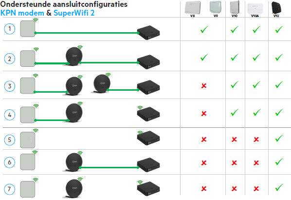

Je kan overwegen om de SuperWifi2 te kopen of te huren.
Je hebt er met de Experiabox V10 zo wie zo minimaal 2 nodig.
1 sluit je aan met een UTP kabel op de V10 en de andere in de buurt van de Sagemcom DIW7022 (KPN tv+ box) of de Soundbox
Zie ook hier.
Groene lijn is een UTP kabel;
