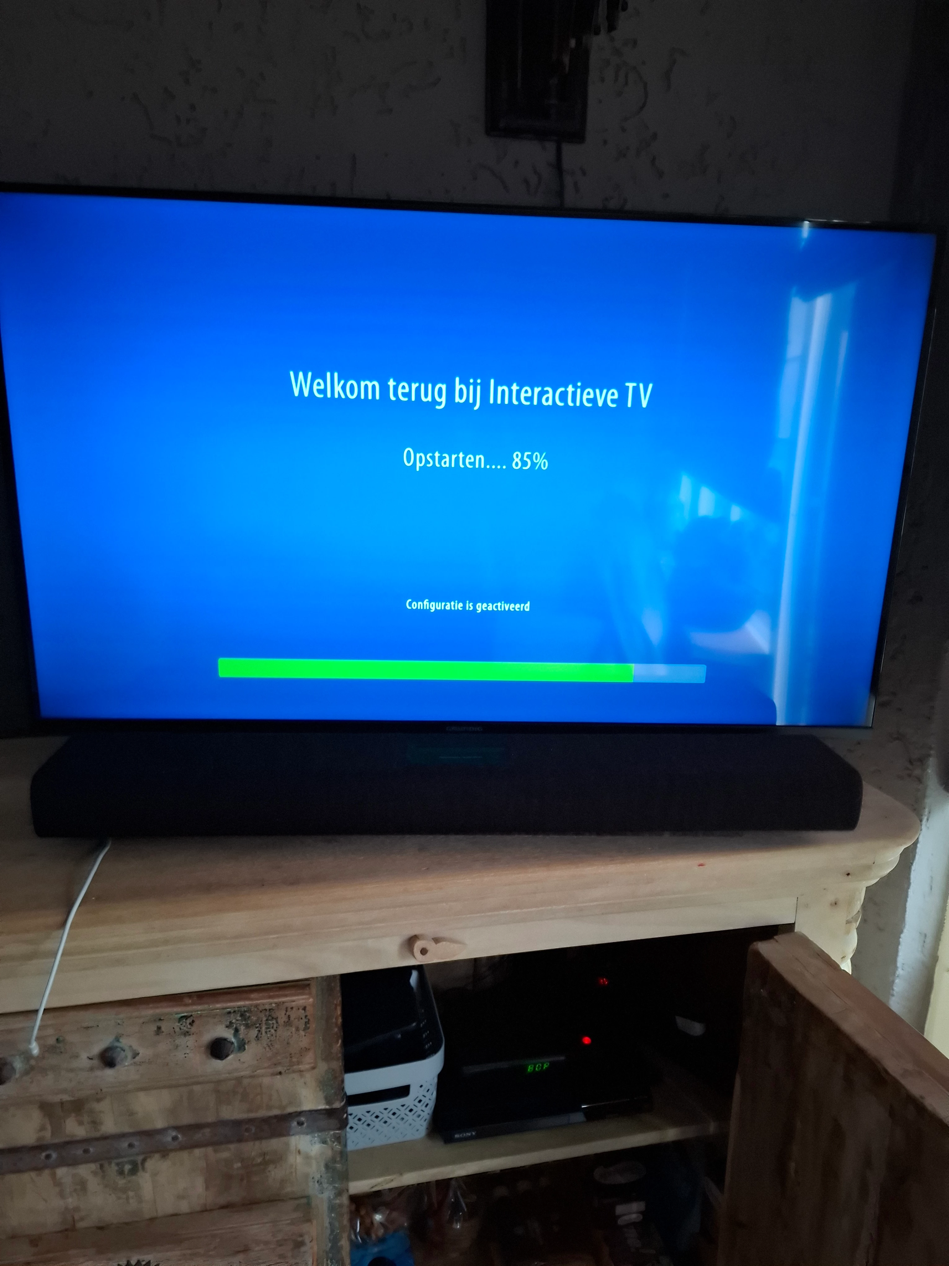

Stilstaand beeld en opstarten blijft regelmatig hangen op 85%
  • August 4, 2025
  • 19 reacties
  • 185 keer bekeken
Dit is de reden dat ik bij ziggo ben weg gegaan.  Tijdens tv kijken. Staat het beeld stil . En 10 uur later nog steeds maar 85 % opstarten.  En ik ken de procedure.  Uitzetten stekker uit halen .router uit zetten stekker uithalen ook bij glasvezel etc ..... maar dat is toch niet de bedoeling.  Van tv kijken.  Vind het best vaak voorkomen.

Hallo,
ik zit met het zelfde probleem.
alles geprobeerd ook de harde reset, echter blijft hij bij mij altijd hangen op 85 procent. Ik heb de tv ontvanger net twee dagen en er zit ook een repeater tussen. Het internet van de repeater en dus de kabel werkt gewoon goed. Via de laptop namelijk getest en daar werkt het internet gewoon goed.
wat te doen?
groet, Sdj

Dit wordt meestal veroorzaakt door een verbindingsprobleem tussen tv ontvanger en het aansluitpunt.
Kun je de hele keten eens herstarten (stroomloos maken, 2 min wachten en weer aanzetten)? Dus vanaf glasvezelkastje (als je dat hebt), modem en tv ontvanger.
Als dat niet helpt, kun je als test de tv ontvanger rechtstreeks aansluiten met een ethernetkabel, dus zonder de repeater ertussen?
Als dat nog steeds niet helpt is je tv ontvanger waarschijnlijk defect, en kun je contact opnemen met klantenservice voor vervanging.

Hallo,
Eerst de hele keten plat gelegd. Helaas zonder succes. Zonder repeater en dus rechtstreeks kabel van uit de modem i.p.v. vanuit de repeater werkt wel. Dit is alles behalve wenselijk. Mijn vraag waar ligt dit aan en is dit op te lossen?
groet, sdj

OK, dan ligt het dus niet aan de tv ontvanger en modem, maar waarschijnlijk aan de repeater.
Welk merk / type repeater heb je ertussen zitten?

Dynabright wifiversterker 1200mbit/s

Ik kan met internet search niet vinden of die Dynabright extender IGMP snooping ondersteunt, wat een vereiste is voor de goede werking van de tv ontvanger.
Als alternatief voor bekabeling zou je kunnen overwegen een KPN SuperWifi 2 te gebruiken voor aansluiten op tv ontvanger (als je een KPN modem hebt), die wordt ook door KPN gesupport.
Maar een rechtstreekse ethernet kabel is altijd de meest betrouwbare aansluiting.

Beste mensen, Probleem is opgelost. We hebben een TP link gekocht. Wel iets duurder dan de eerder gekochte wifi versterker. Maar in ieder geval goedkoper dan super wifi 2 van KPN. Dank voor input in ieder geval.
