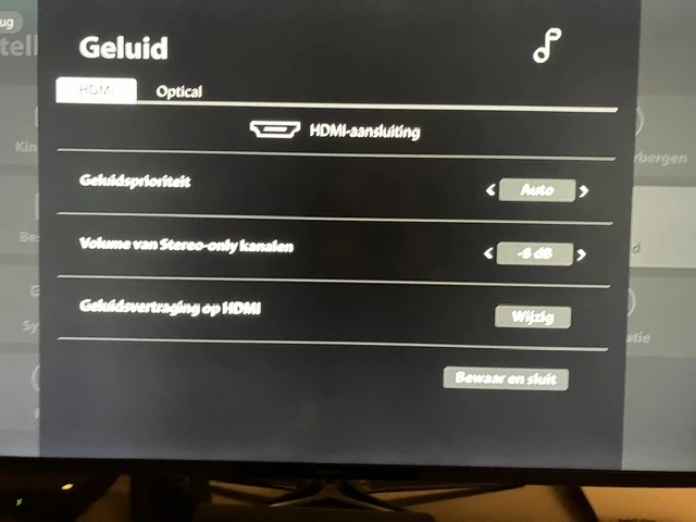

Het volume niveau van stereo en dolby geluid van tv kanalen bij audio passthrough verschilt heel erg.
Ik gebruik een av receiver. De kpn box is aangesloten op de tv en de tv op de receiver.
Ik heb een gevoel dat dit met de nieuwste update te maken heeft want zo een erg verschil was er een tijd lang niet.

Bij Passthrough zit de correctie die kpn toepast er niet (meer) tussen. Het komt direct van de bron. Radio zenders, en een deel van de tv-zenders, zijn pcm stereo en daardoor harder dan de Dolby 5.1 / 2.0 tv zenders.
Je kunt de ontvanger op “geluid wordt omgezet naar Dolby” gebruiken. Dan is het meer gelijkgetrokken. Het scheelt wel een dB of 10. De correctie vind plaats in de ontvanger, maar dus niet bij Passthrough.
De pcm stereo (radio) zenders worden dan met Dolby 2.0 geluid uitgevoerd en ook wat zachter.

  • Automatisch. Met deze optie kijkt de TV+ Box wat jouw apparatuur ondersteunt en gebruikt die instellingen. Dit is voor de meeste apparatuur geschikt.
  • Dolby Digital Plus. Audio wordt actief omgezet naar Dolby Digital Plus.
  • Stereo. Dolby audio wordt omgezet in Stereo PCM. Dit is de standaardinstelling.
  • Passthrough. Audiokwaliteit wordt ongewijzigd doorgegeven aan je audio apparaat. Eventuele verdere aanpassingen aan het geluid kun je dan in je eigen apparaat instellen.

Zelf had ik 'm tot een paar maanden terug op Dolby Digital Plus. Hierbij gaat alles eruit als Dolby.
Dolby 5.1 → Dolby 5.1
Dolby 2.0 → Dolby 2.0
PCM stereo (radio en enkele tv zenders) → Dolby 2.0
En bij Netflix dan uitvoer Dolby Digital Plus (7.1)
Tegenwoordig heb ik 'm op Passthrough. Dan kan ik in mijn overzicht ook het geluidstype aangeven (van nieuwe zenders). En het volume verschil heb ik ook met de FM (voor JOE). Dat is ook een stuk harder. Nog harder dan PCM stereo bij kpn. Terugschroeven geluid als (voordat) ik radio ga luisteren ben ik nu wel gewend.
Het is dus vooral ook een persoonlijke keuze en niet te vergeten wat betreft de mogelijkheden die je thuis hebt.
En met PCM stereo uitvoer heb je geen out of sync problemen. (maar die heb ik toch al niet)
