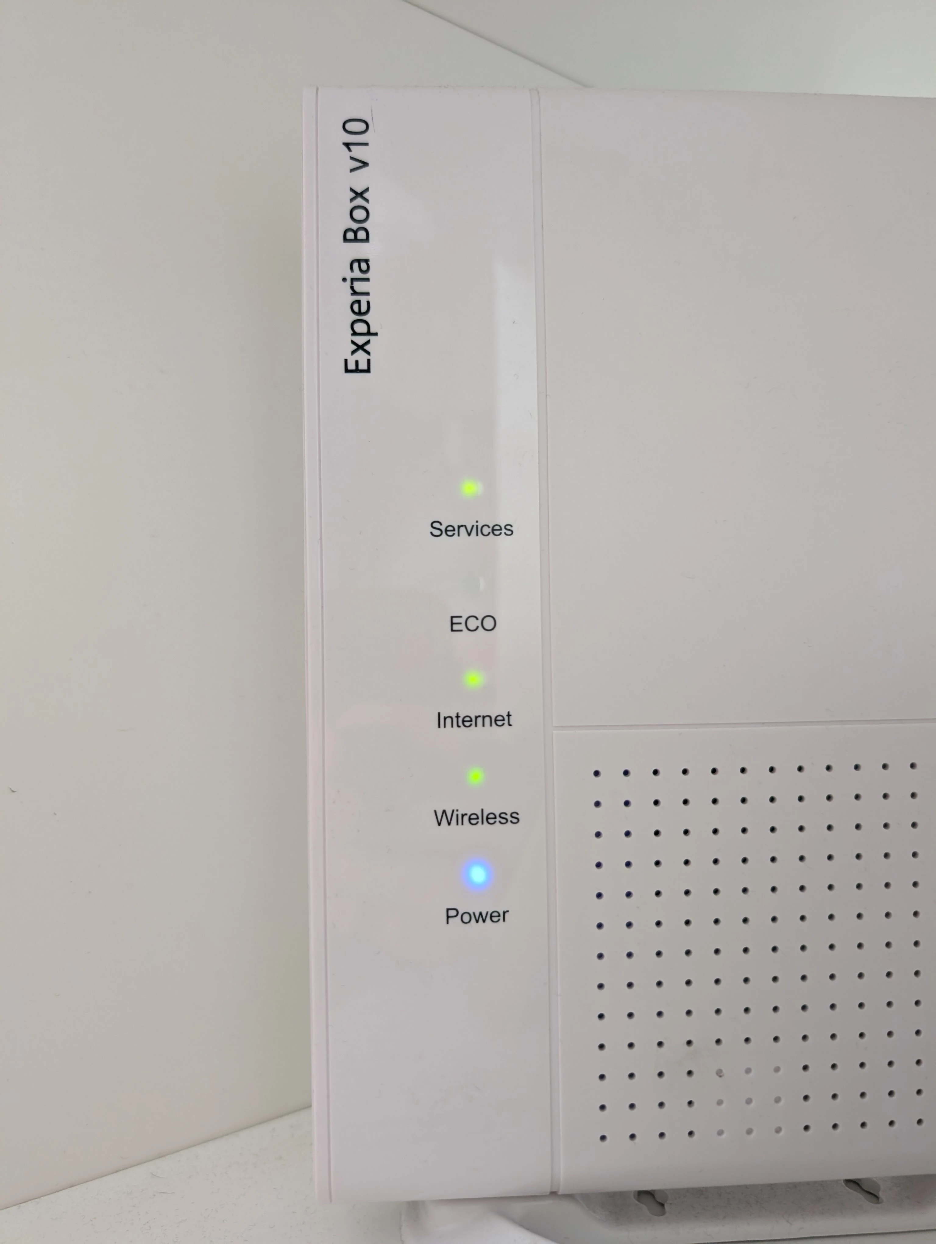

Even ter info, rond een uurtje of 4 begon het powerlampje constant blauw te branden op de V10. Alles werkte nog (wifi en TV+) dus ging ik Googlen naar een verklaring. Nergens iets te vinden over een powerlampje die blauw brand op de V10.
Toen viel de wifi weg, vervolgens herstarte de V10 en zit ik nu op V10.C.25.04.05.
Een firmware update overdag is toch niet gebruikelijk?
Klopt, maar ik had jou doorgezet voor handmatige update, ​@RonaldM01, omdat je zodanig versies achterliep dat ik niet zeker wist of dit automatisch zou gaan lukken.
