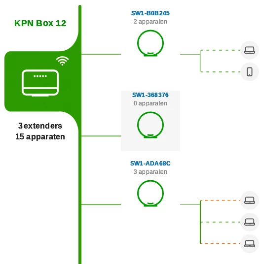

Het kan dan ook zijn dat je na de update ineens oranje of rode lampjes op jouw draadloos verbonden SuperWifi 1 ziet. Dit betekent dat de afstand tussen die SuperWifi 1 en de dichtstbijzijnde andere SuperWifi 1 of je modem te groot is. Verplaats je SuperWifi punten dan tot je weer groene lampjes hebt.
Inzien en beheren van de SuperWifi
Zoals hierboven aangegeven heeft de SuperWifi 1 straks geen eigen webinterface meer. Alles rondom je SuperWifi doe je dan ook in je KPN modem.
Inlogpagina van je modem
De eerste plek daarvoor is de inlogpagina van je modem. Deze bereik je in een browser via 192.168.2.254mijnmodem.kpn of instellen.local.
In het midden van je scherm zie je een afbeelding van jouw modem. Daaronder vind je twee knoppen.
De rechter knop hiervan is de netwerkknop. Als je hierop klikt krijg je een pop-up in beeld. In die pop-up zie je alle verbonden SuperWifi punten, en hun status.
De kleur van de netwerkknop geeft aan wat de status is van de aangesloten Wifipunten. Groen betekent dat alles in orde is. Rood wil zeggen dat er een probleem is. Grijs geeft aan dat een eerder aangemeld Wifipunt nu offline is of uit staat.
Let op: Het icoon/IP-adres in deze pop-up is klikbaar, maar omdat er geen webinterface is voor de SuperWifi 1 kom je nergens op uit. Het IP-adres is dan ook alleen informatief.
Aanpassen van instellingen van de SuperWifi 1
De SuperWifi 1 neemt de instellingen rondom wifi over van je modem. Hoe je in je modem met KPN Software wifi instellingen aanpast lees je in dit Kennisbank artikel.
Verder kun je instellen of het lampje van de SuperWifi 1 aan/uit of gedimd moet worden. Dit kun je instellen door kort de WPS knop op de SuperWifi 1 in te drukken. Je kunt dit ook instellen via de webinterface van het modem.
Ga hiervoor naar Thuisnetwerk > Topologie. Klik op de SuperWifi 1 die je wilt aanpassen. Je krijgt een pop-up met daarin de opties voor het lampje.
Ook kun je, via het tabblad WiFi-Radio, de kanalen en bandbreedte van de SuperWifi aanpassen.
