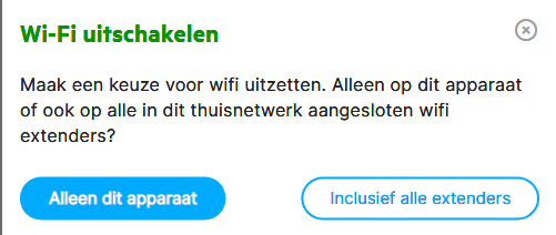

Synchronisatie tussen apparaten is verbeterd. Het was zo dat als je de wifi op je modem uit had staan, en die op je SuperWifi 2 aan, dat wijzigingen op gastwifi en Extra Wifi die je op het modem deed niet meer werden doorgegeven aan de wifipunten. Dit is nu wel weer zo, mits je modem een KPN Software versie heeft waarbij je de nieuwe pop-up (klik op toon inhoud voor een voorbeeld) krijgt bij het uitzetten van de wifi op het modem. Dat geldt op dit moment voor de V10A en de Box 12.
