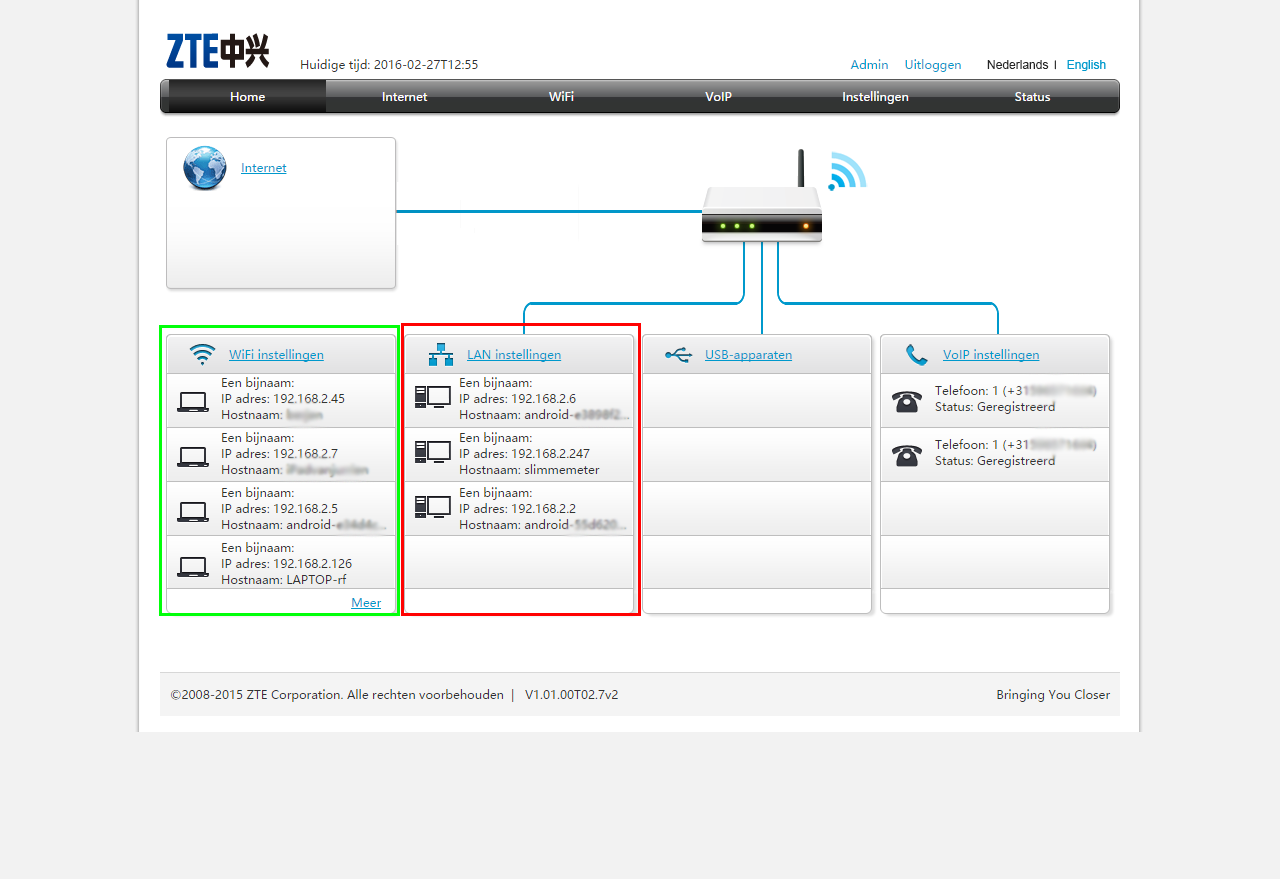

Aha. Met bovenin ZTE en 2 Chinese tekens. Direct na inloggen zie je 4 kolommen. In de 2de kolom staan je Experia WiFi's. Klopt dat?
Het ip adres wat daarbij staat, kun je dat op de adresbalk van een nieuw tabblad invullen? Zo dus:
Krijg je dan het inlogvenster van de Experia WiFi?
In de kolom WiFi instellingen staat niets.

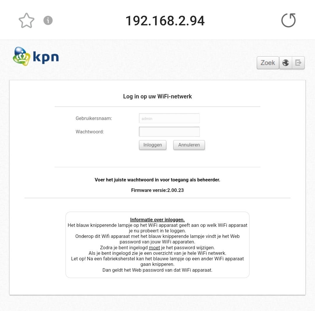

ik zie in de tweede kolom nu 1 ExperiaWifi met ip-adres. 1 wifi is immers uitgeschakeld.
hierop verschijnt het inlogvenster. Op inlogvenster staat firmware versie 1.00.41

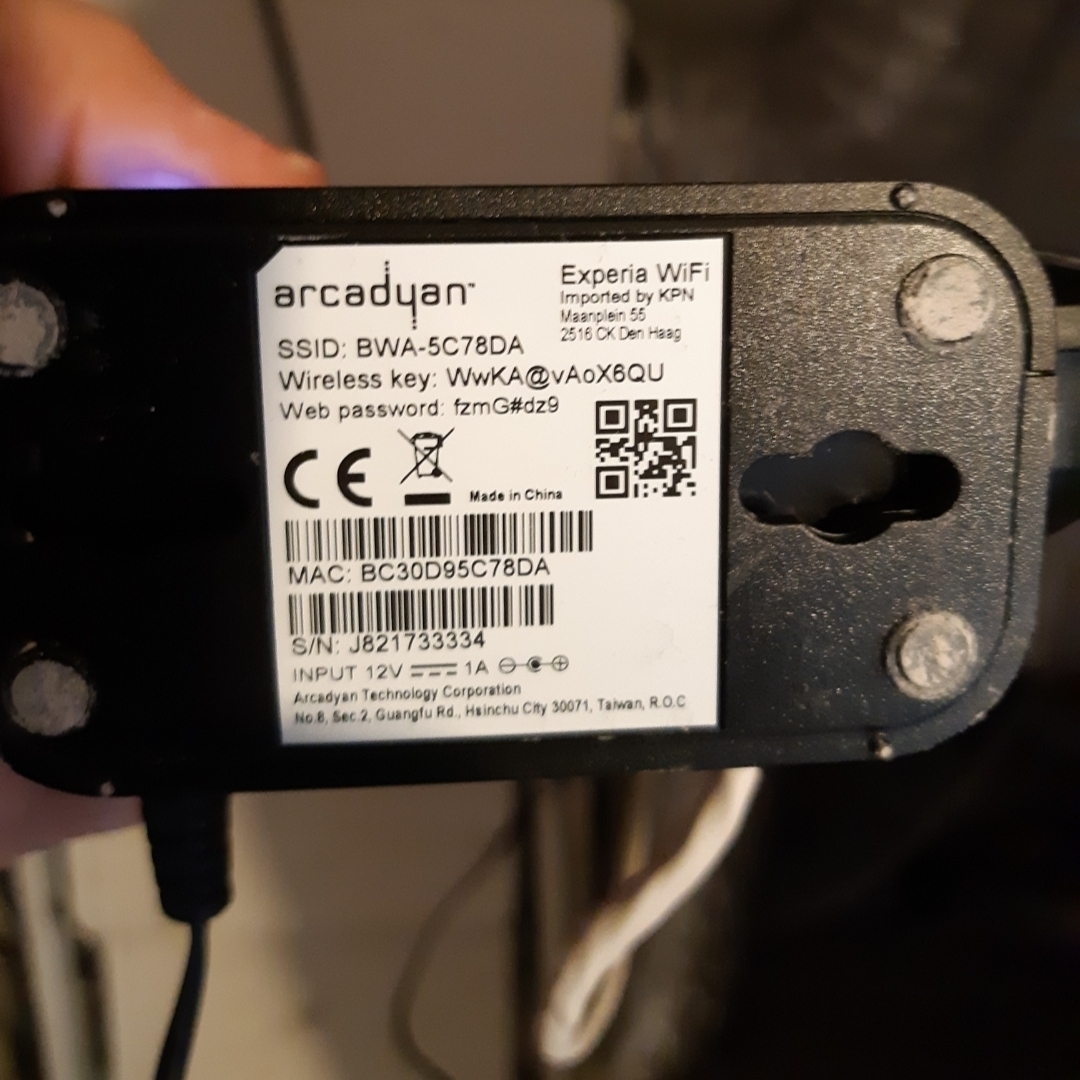

Ja dit is helemaal goed. Nu heb je een wachtwoord nodig. Dat staat op het voetje van de Experia WiFi.
Gebruik het "Web password". Dat zou moeten werken als je nog nooit ingelogd hebt. Als dat wachtwoord niet werkt, dan zou je het Web password van de andere Experia WiFi kunnen proberen.
Bij de eerste keer inloggen moet je meteen een ander wachtwoord kiezen. Dat vind ik persoonlijk erg jammer. Want vaak is men later dat wachtwoord weer kwijt.
