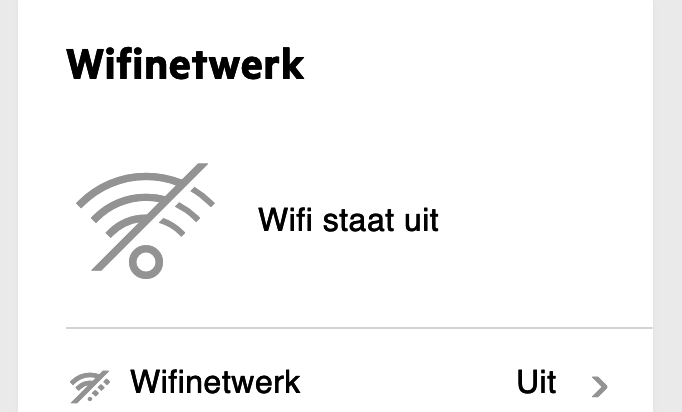

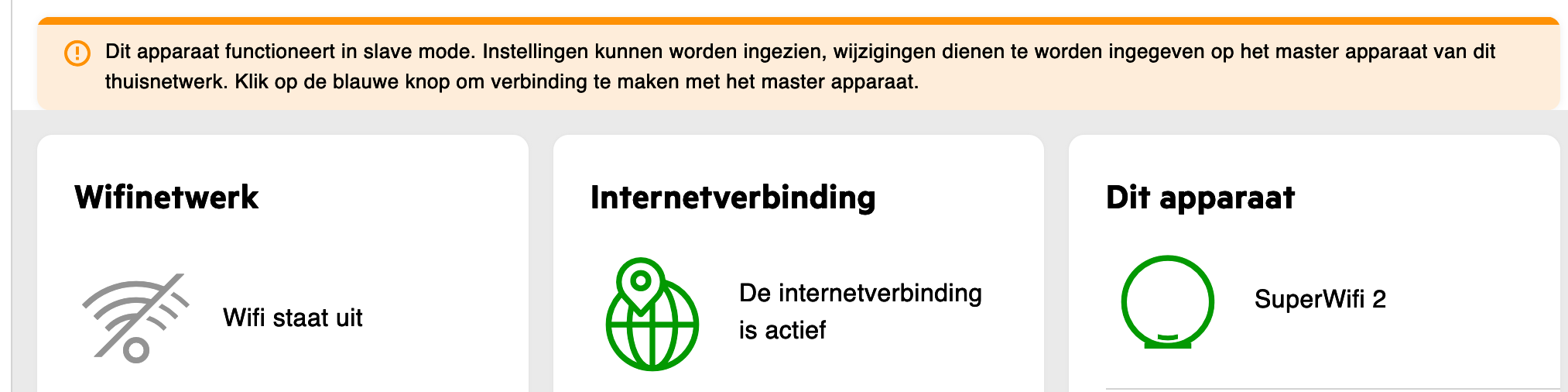

Ik heb al een tijdje twee KPN SuperWifi 2 punten bedraad aangesloten. 1 van de punten staat in “slave-mode” en de ander werkt als “master”. Sinds kort staat de wifi van de slave uit.
Hoe zorg ik dat de wifi van de slave weer aan gaat? Resetten naar fabrieksinstellingen van de slave en master werkt niet.

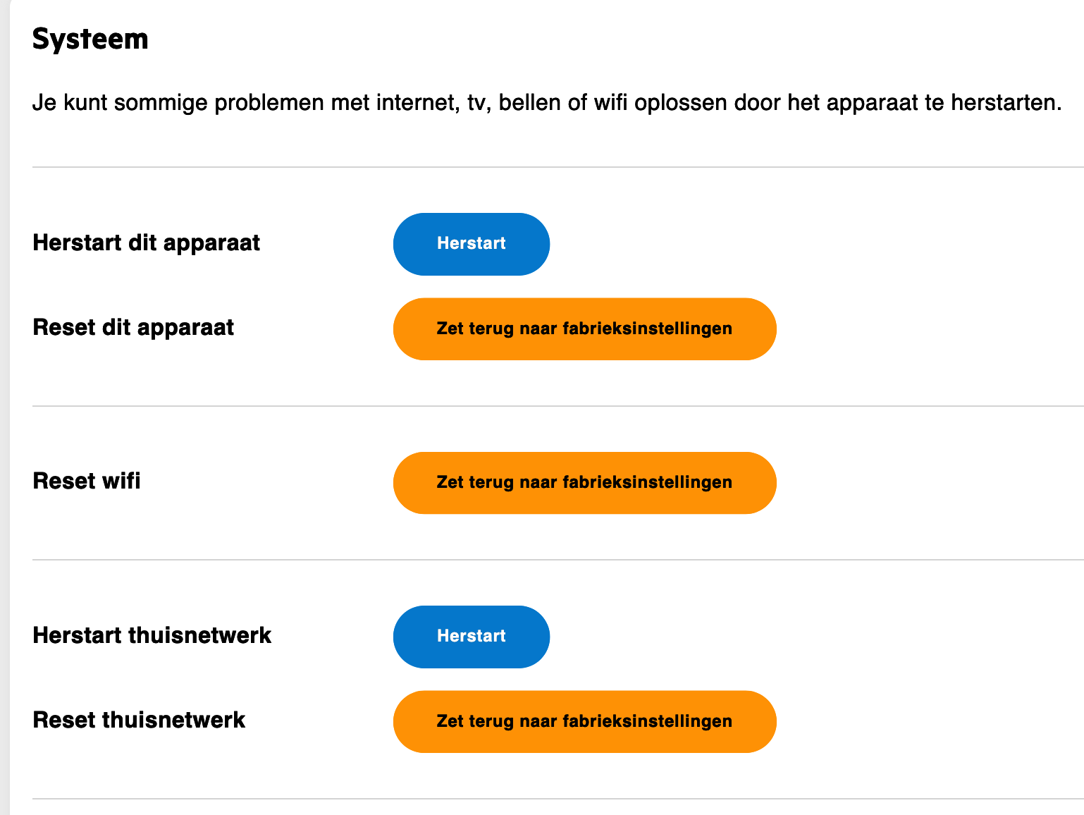

Uiteindelijk bleek een reset van het thuisnetwerk (“Reset Thuisnetwerk”) binnen in de UI van het master punt de oplossing.

Hi ​@Noordzee, niet precies. Er zijn meerdere soorten resets mogelijk volgens de UI:
Helaas is de slave weer gestopt met werken na een aantal minuten:
