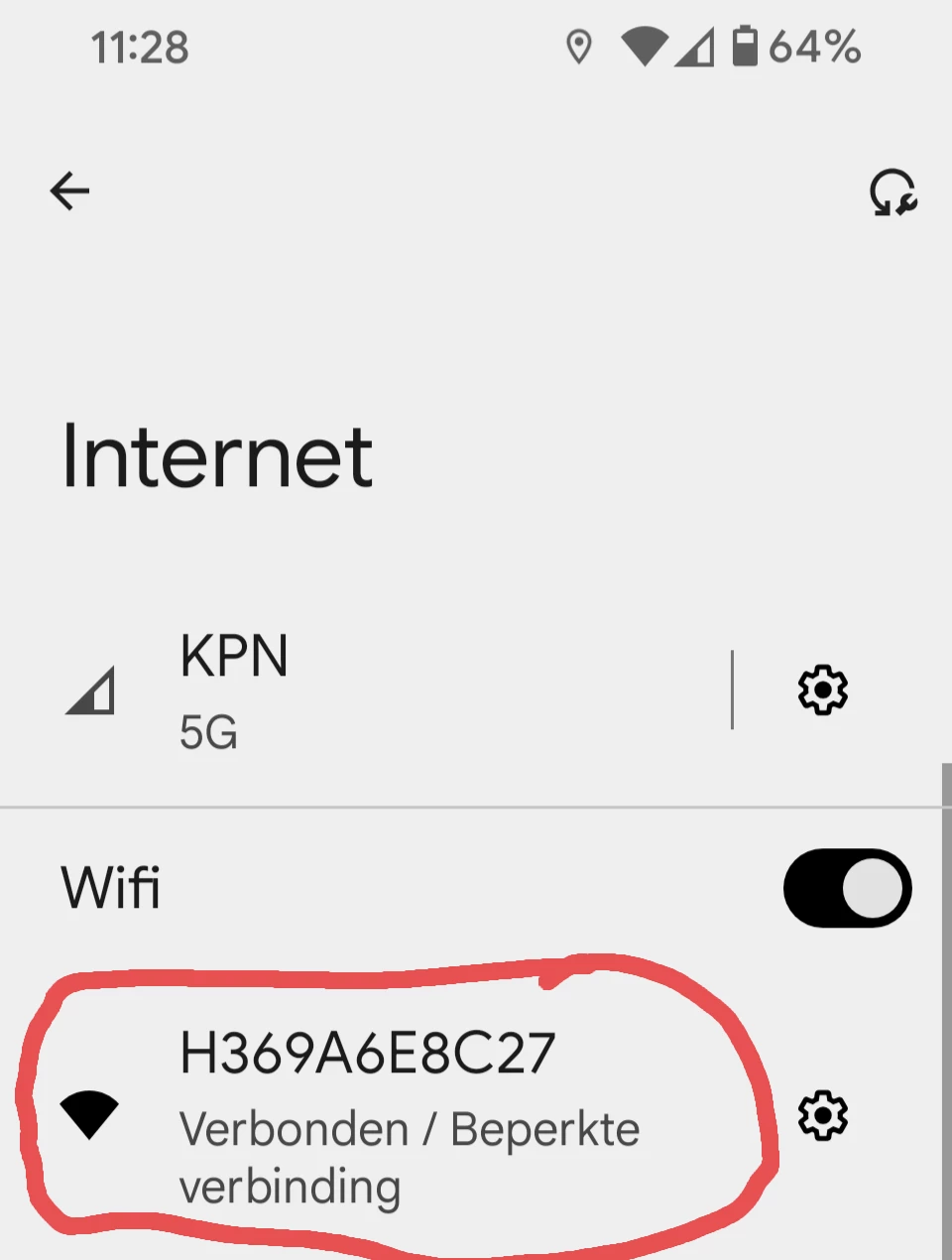

Alles leek goed te gaan tot de eerste SuperWifi volledig was opgestart. De V10 was keurig online met alle lampjes correct groen, en de SuperWifi was na 30 minuten ook helemaal klaar.
Alleen nadat de SuperWifi constant groen bleef branden (nog gekoppeld aan de V10) had ik geen wifi meer op de mobiele telefoons en op de smart devices. Nogmaals, alle lampjes branden keurig alsof er niets aan de hand was.
De SuperWifi 2 naar fabrieksinstellingen, de V10 naar fabrieksinstellingen, en vervolgens het installatieproces per apparaat weer doorlopen.
Maar op hetzelfde moment als de eerste keer weer geen wifi verbinding 🤷🏼‍♂️
Ook als ik vervolgens de SuperWifi los haal van de V10 en laat opstarten, gaat alles keurig op groen maar nog steeds zonder wifi verbinding (ook niet na een uur wachten).
Weer alles doorlopen en uiteindelijk met hetzelfde resultaat.
Ik ook de stappen doorlopen volgens een eerder advies van de telefonische helpdesk (V10 zonder andere kabels tv+ etc. herinstalleren) maar nog steeds heb ik geen wifi meer als de SuperWifi punten inschakelen.
Ik heb de V10 nu gewoon los staan zonder de SuperWifi 2 punten en de wifi werkt, geen 'supergoede wifi' maar het werkt in ieder geval.

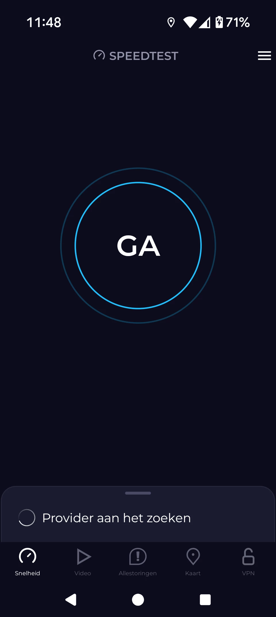

Dit is trouwens wat Speedtest laat zien als de SuperWifi's zijn aangesloten. Android laat via het wifi symbool een uitstekende verbinding zien. Maar speedtest kan geen provider vinden.

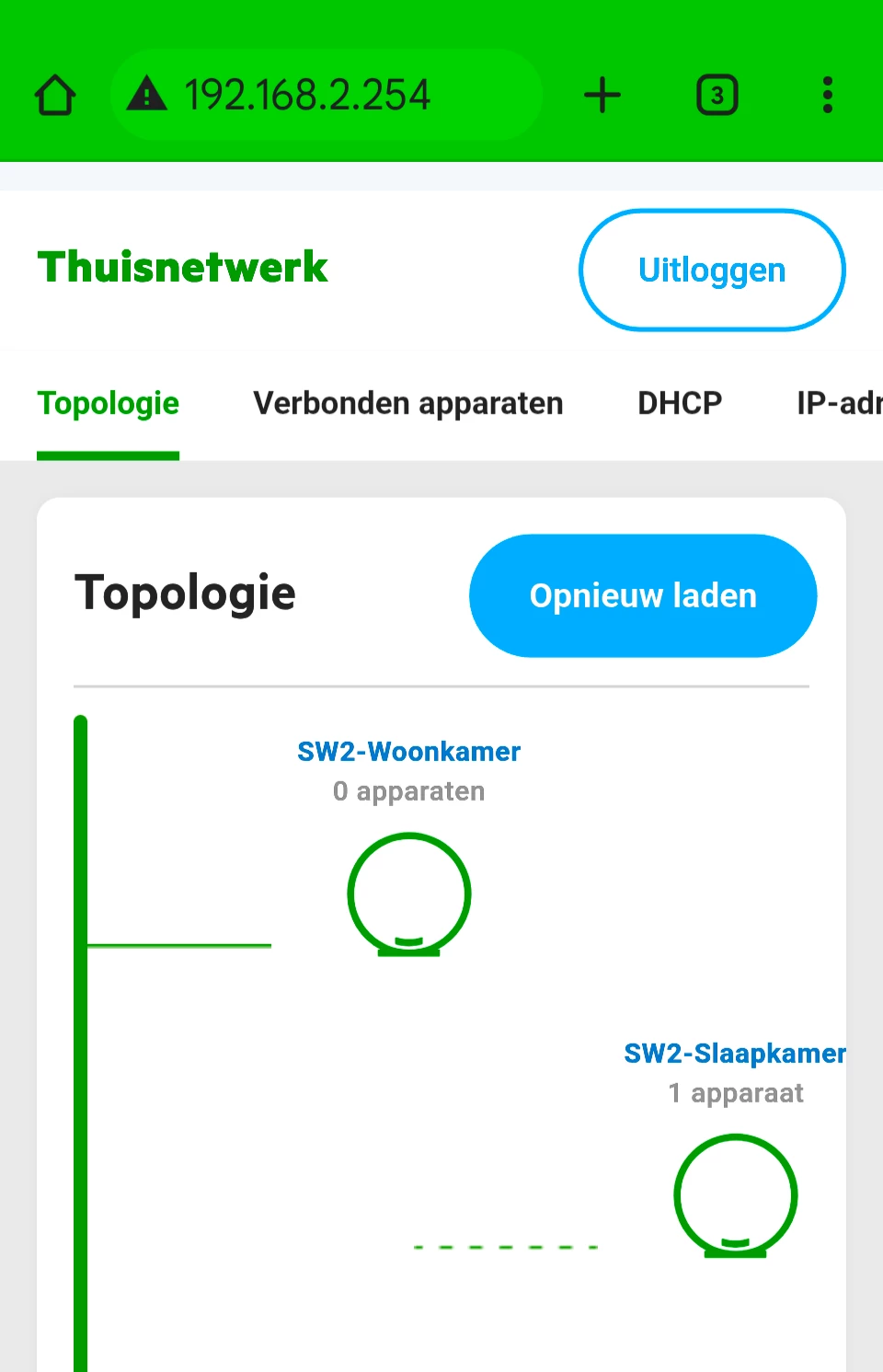

Ha die ​@Arjan van KPN , de beide SW's staan keurig groen en 'Synced' in de topologie. Het lijkt allemaal goed te staan. Ik zal de wifi van de V10 uitzetten en kijken of alles nu wel stabiel blijft 'fingers crossed' 🤞
Bij het openen van 192.168.2.254 krijg ik nu iedere keer "Oops. Something's wrong. Please close and restart the app to continue". Na een refresh krijg ik dan alsnog de aangeklikte pagina. Ik gebruik een Windows laptop met de laatste update van Chrome.

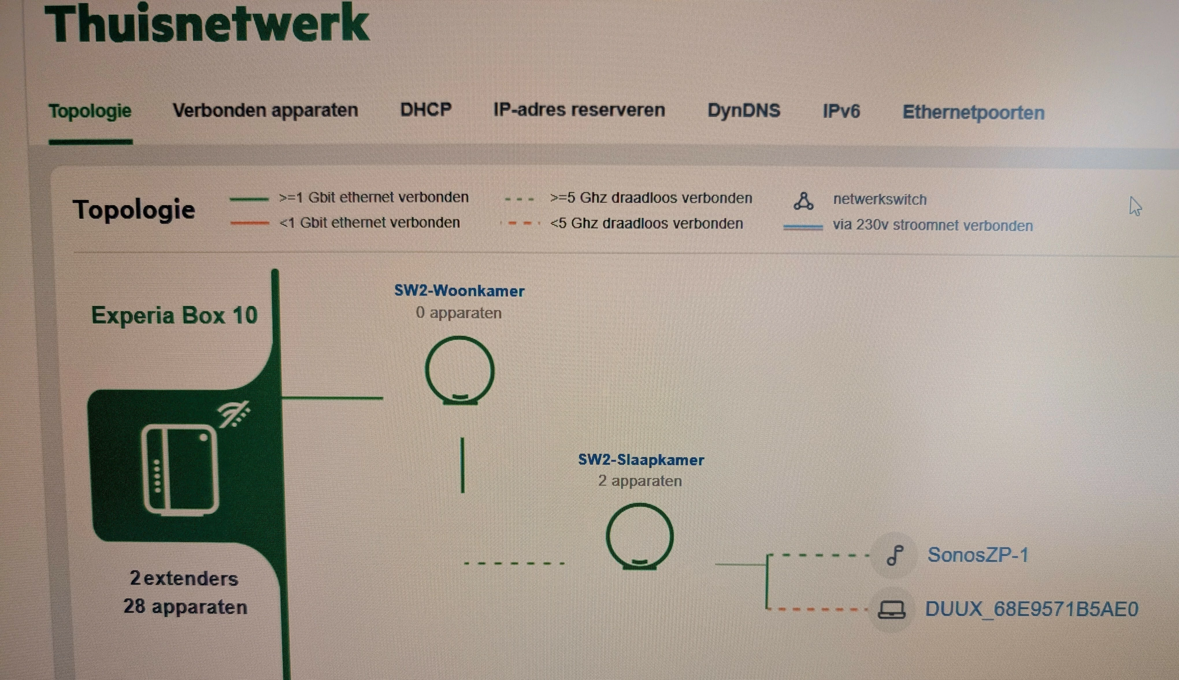

Na het uitschakelen van de wifi op de V10, is de topologie wat vreemd. Met een SW zonder apparaten en een SW met een randapparaat. De rest 'hangt' nu aan de V10 zonder wifi 🤷🏼‍♂️

Dat topologie overzicht, en dan vooral in mobiele browsers, is de weergave niet helemaal correct. Daarin zit nog wat werk voor volgende updates om dat meer overeen te laten komen met de werkelijkheid. Is het je al wel weer gelukt om op de laptop in te loggen op de webinterface? Dan zou de topologie iets beter weergegeven moeten worden.

Verbinding stabiel, de topologie klopt op de laptop ook niet. In het apparaat overzicht 'hangt' alles nog aan de V10.

@Arjan van KPN volgens de topologie zitten de meeste van mijn wifi apparaten verbonden aan de V10 (Thuisnetwerk - Verbonden apparaten), namelijk aan de ‘Ethernet 3’ poort.
Laat daar nu net het eerste SuperWifi punt aan gekoppeld zitten, zo ben je het overzicht wel een beetje kwijt.
Ok, op de laptop is het overzicht ook nog een rommeltje begrijp ik. Daarin zit nog wat werk aan de winkel voor ons. Het belangrijkste is dat je nu een stabiele verbinding hebt :)
