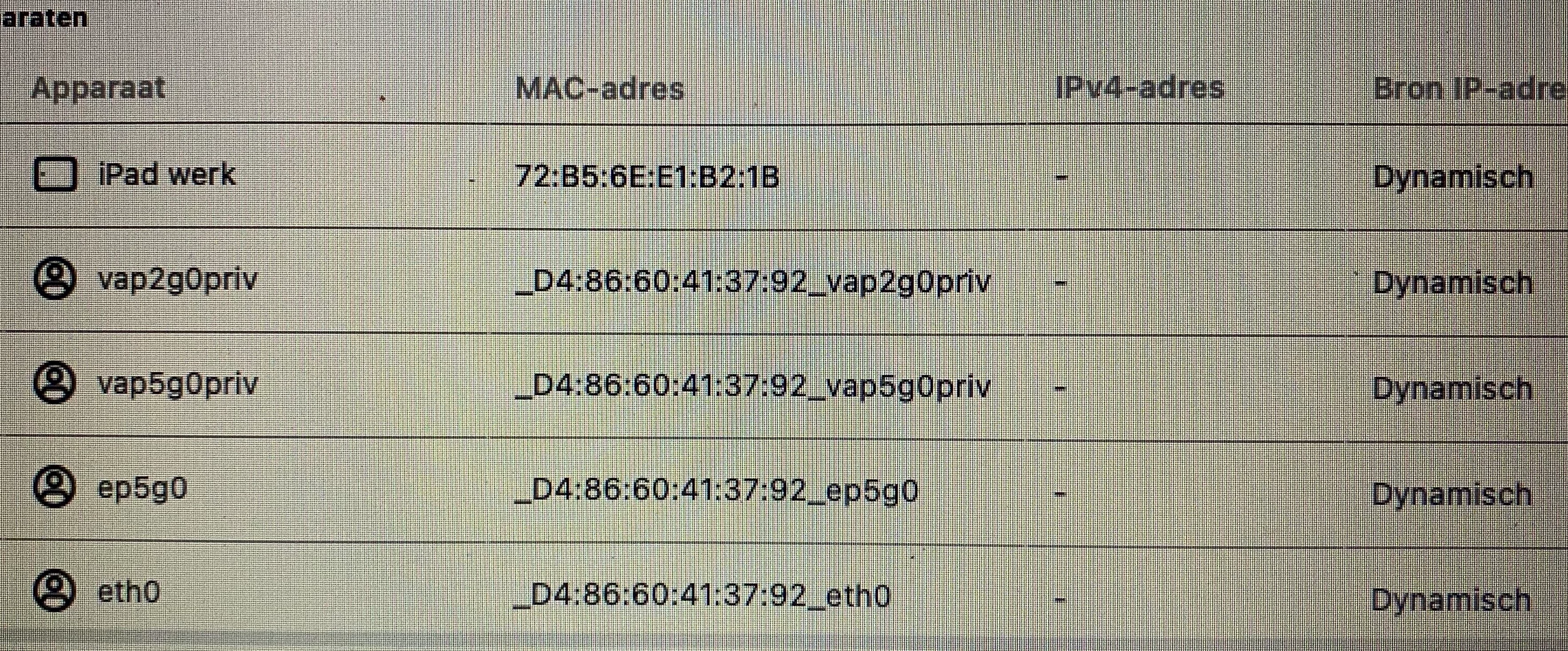

Sinds de update naar SW1.C.25.07.02 zie ik onbekende apparaten met vreemde MAC adressen. Iemand een idee wat dit kan zijn?
Beste antwoord door Erik van KPN
Ik herken dit niet, in de zin dat ik het eerder heb gezien. Maar het kan geen kwaad. Vulpen zit hier goed, dit zijn de interfaces. Waarbij, als ik het goed zie, de beide vap's de 2,4 en 5 GHz hoofdwifi zijn, de epg0 de backhaul wifi verbinding voor draadloze communicatie met en tussen de SuperWifi en modem onderling, en de eth0 is de ethernetpoort.
Elk apparaat heeft een MAC adres voor het apparaat zelf, maar ook een voor elke netwerk-interface die er in dat apparaat zit. Waarbij een netwerk-interface een manier is om met een netwerk te verbinden. Wil zeggen dat elke fysieke ethernetpoort, en elke (virtuele) wifipoort een eigen MAC adres heeft. Normaal wordt dit verborgen omdat het niets toevoegt om die apart allemaal te zien daar. Maar dit lijkt hier nu even in de war te zijn.
Ik geef het door dat dit bij jou gebeurd is, maar het kan in de praktijk geen kwaad dat het daar staat.

vap2g0priv is een E sigaret, een elektronische vaper, volgens Google.
Herken je niets, wijzig dan het wachtwoord.

Wat zou een vaper op mijn WiFi zoeken en waarom zie ik dit pas sinds de update?

eth0 is meestal de aanduiding van een Netwerk adapter in een linux achtige omgeving
ap5g0 lijkt mij de aanduiding voor het eerste (0)  5G  AccessPoint (ap)
vap5g0priv zou dan een virtueel (v) AccessPoint (ap) 5G Private (priv)
en de vap2g0priv zou dan het virtuele 2.4G netwerk zijn
Aangezien het allemaal hetzelfde mac Adress is waarbij de eerste 6 tekens (D4:86:60) gebruikt worden door Arcadyan vermoed ik dat die zaken zijn die opzich niet heel veel kwaad kunnen en onderdeel van of je superwifi of je Experia/Box, maar natuurlijk niet op deze manier zichtbaar zouden mogen zijn in de GUI.
Herstart je Box, en daar na even alle (mocht je er meer hebben) SuperWifi Accesspoints.

Dat heb ik al meerdere malen gedaan, en ook al 2x een schone installatie van alles.

Mogelijk is het dan een bug in de nieuwe firmware (van 1 van de apparaten) nu ben ik op dat gebied niet ingelezen genoeg dus is het mogelijk iets wat een Mod van het forum kan achterhalen.

Checkvraag nog wel even, ​@Leen59, het werkt allemaal wel goed bij je? Geen problemen met performance en/of verbinding van de Wifipunten?

Het lijkt nog steeds instabiel, maar vanwege de gebrekkige weergave in de GUI is het lastig te beoordelen.

Ik heb deze ook in mijn netwerk staan na de laatste update (heb overigens veel Wifi en Superwifi problemen na de update).
vap2g0priv
vap5g0priv
ep5g0
met allemaal eigen MAc adressen
  • 29324 reacties
  • October 14, 2025
Dank voor het melden, Martin! Zoals ik al benoemde, het kan geen kwaad omdat het niet daadwerkelijk andere apparaten zijn. Ik neem jouw melding mee, ter info, naar de ontwikkelaars.
