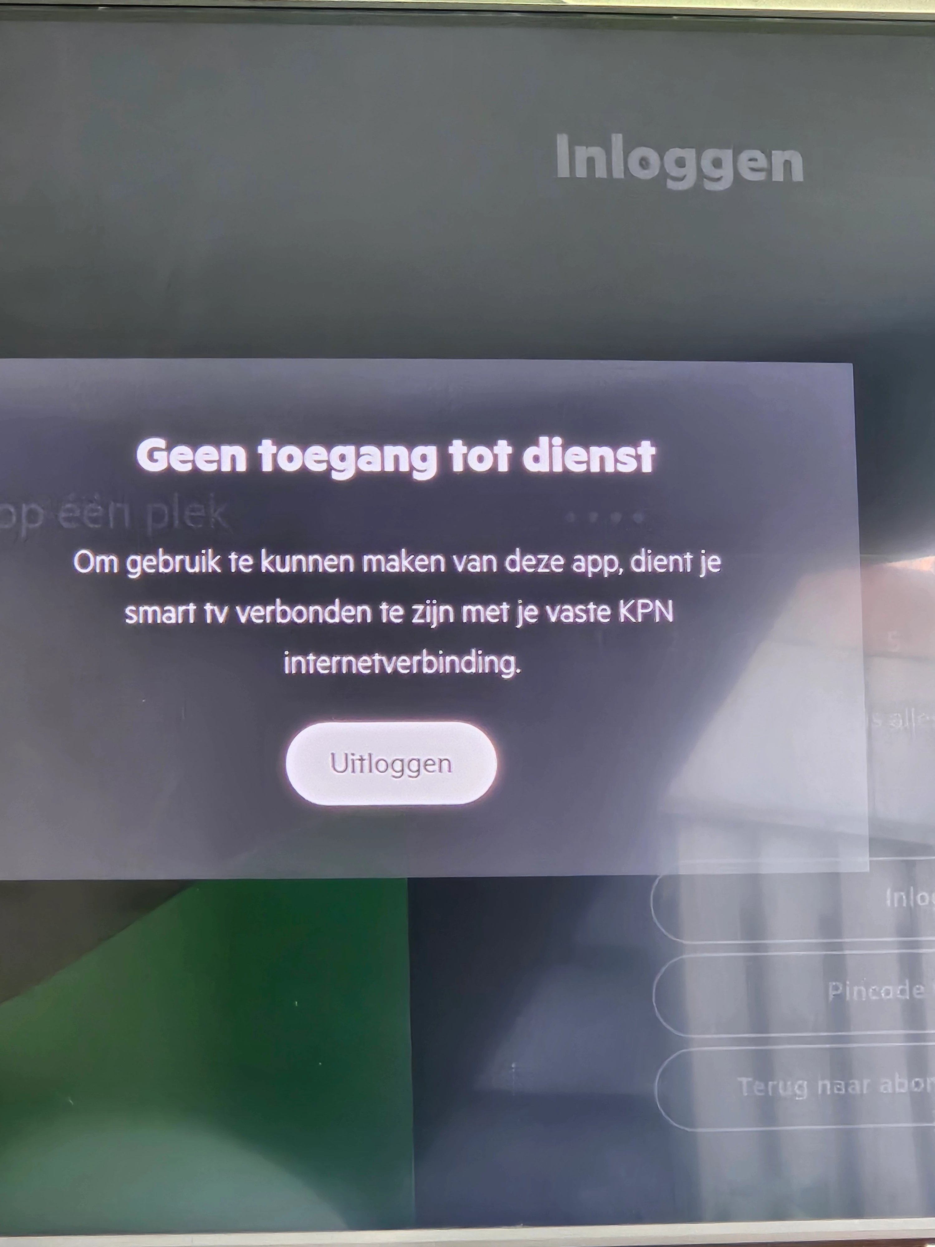

Goedemorgen.
Nieuwe Samsung smart tv op de wifi lekker in de overkapping en nu wil ik tv kijken en krijg ik de foutmelding dat ik geen toegang heb tot de dienst omdat hij verbonden dient te zijn met de vaste kpn internet verbinding..
Iemand een oplossing?

Beste ​@opelkadetje je hebt de tv via je thuiswifi wel goed kunnen verbinden?
De KPN TV app moet gewoon goed kunnen werken.
De KPN TV+app gaat niet werken, maar die kun je misschien ook niet eens vinden binnen het app-menu van de Samsung.
Werken andere Samsung apps op de tv wel goed goed draadloos?
  • May 30, 2026
Hey janD
Ik heb vanaf het modem een kabel naar een router... deze draait wel op vpn software... maar vanaf daar heb ik de wifi.... en buiten de kpn app draait alles gewoon zoals het hoort
Wartywolfs
  • May 30, 2026
Kun je die VPN uitzetten om te kijken of het dan wel werkt? (Die VPN maakt feitelijk een nieuw netwerk, dat dan niet meer herkend wordt als je thuisnetwerk.)
