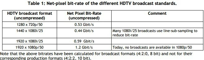

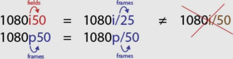

  "” 1080p/50 will not require more bitrate than 1080i/25 "”
    Dus zelfde als 1080i/25 (25 halve beelden per seconde, vreemd getal overigens)
    De uitzendingen zijn echter 1080i/50 of te wel 50 halve beelden per seconde.
Dan nog blijft de conclusie van de EBU staan dat 1080p50 niet meer bandbreedte vraagt. Er van uitgaande dat 50 halve beelden van de uitzendingen niet minder bandbreedte vraagt dan 25 halve zoals bovenstaande uitleg van de notatie 1080i/25.
Maar let op, de notatie met een / geeft het aantal frames aan, niet het aantal fields (halve frames).
1080i/25 (25 frames) staat dus gelijk aan 1080i50 (50 fields). Dit hebben ze gedaan om interlaced en progressive beter vergelijkbaar te maken, het getal achter de slash geeft dan immers in beide gevallen het aantal keer dat het scherm per seconde ververst wordt weer. Bron (pdf)
De uitzendingen zijn bij KPN dan ook niet 1080i/50 maar 1080i50. Een heel klein verschil die missende slash maar wel een heel groot verschil in de hoeveelheid data die over de lijn gaat.

Blijft er natuurlijk nog steeds de constatering van de EBU dat 1080p/50 niet meer bitrate nodig heeft dan 1080i/25.
Daar kan je niet zomaar omheen, gezien de status/rol van deze organisatie in europees uitzendverband heeft.
Ik wil wel een poging doen waarom het wel klopt:
Compressie geeft geen frame/field informatie door maar alleen de verschillen t.o.v de vorige toestand. Bij stilstaand beeld is dat dus 0. Zowel voor 1080p als voor 1080i. De bitrate is gelijk. Bij een beweging gaat het om of je kleinere verschillen vaker moet melden. 2x0,5=1 en  1x1 ook. Dus zou de bitrate voor een beweging voor 1080p en 1080i best wel eens gelijk kunnen zijn. Dit zal in de echte wereld niet zo opgaan, maar even het idee.
Een beeld bestaat uit een mix van weinig beweging en hoofdzakelijk stilstand wat in de praktijk dus neerkomt op een vergelijkbare bitrate.
Wat dus de constatering verklaart van de EBU.
Ik lees natuurlijk graag waarom de EBU geen gelijk heeft met hun constatering dat 1080p/50 niet meer bitrate vraagt, van iemand die denkt dat het anders is.
Nogmaals er staat 1080i/25 en dat is niet hetzelfde als 1080i/50
Dus staat je s.v.p. niet blind op EBU.
Lees mijn laatste bericht (onderaad), dan zie dat de bandbreedte (bitrate) wel degelijk ongeveer 2 keer zo groot is.
Dezelfde EBU zei:
EBU Technical Report 005
Verder niet te verwarren tussen 1080i50 en 1080i/50

  • feb 9, 2025 11:02 a.m. UTC
joop2011 schreef:
Zie o.a. ook hier (niet gecomprimeerd)
  • 1920 × 1080, Interlaced, 50 en 60 Hz, aangeduid als 1080i50 of 1080i60, bitrate 1,24Gbps (50 Hz) In Nederland worden alle hd-tv-zenders uitgezonden in dit formaat.
  • 1920 × 1080, Progressive, 50 en 60 Hz, aangeduid als 1080p50 en 1080p60 (Full HD), bitrate 2,49Gbps (50 Hz)
Dus 1080i/50 bitrate 1,24 Gbps en 1080p/50 2,49 Gbps
Nee ​@joop2011, 1080i50 (zonder slash) is 1,24 Gbps en 1080p50 is 2,49 Gbps. Het is heel belangrijk om die slash in de notatie in ogenschouw te nemen want het getal daarachter betekent dan heel iets anders.

  • feb 9, 2025 11:39 a.m. UTC
Nee ​@joop2011, 1080i50 (zonder slash) is 1,24 Gbps en 1080p50 is 2,49 Gbps. Het is heel belangrijk om die slash is de notatie in ogenschouw te nemen want het getal daarachter betekent dan heel iets anders.
Medium: Video format notation — to slash or not to slash

Hierbij nog een link naar een testopstelling die EBU gebruikt heeft om 1080p/50 te onderzoeken.
https://www.ebu.ch/news/2011/ebu-news-entry-8
TLTR:
- de gebruikte bitstream voor 1080i en 1080p is gelijk
- de bitstream voor het consumenten signaal naar de Settopbox voor thuis is “maar” 12 Mbps
- deze test is al in 2011 uitgevoerd.
- de test is uitgevoerd met h.264
Bandbreedte en verouderde compressietechniek is dus geen reden voor KPN om niet over te schakelen naar 1080p/50.
