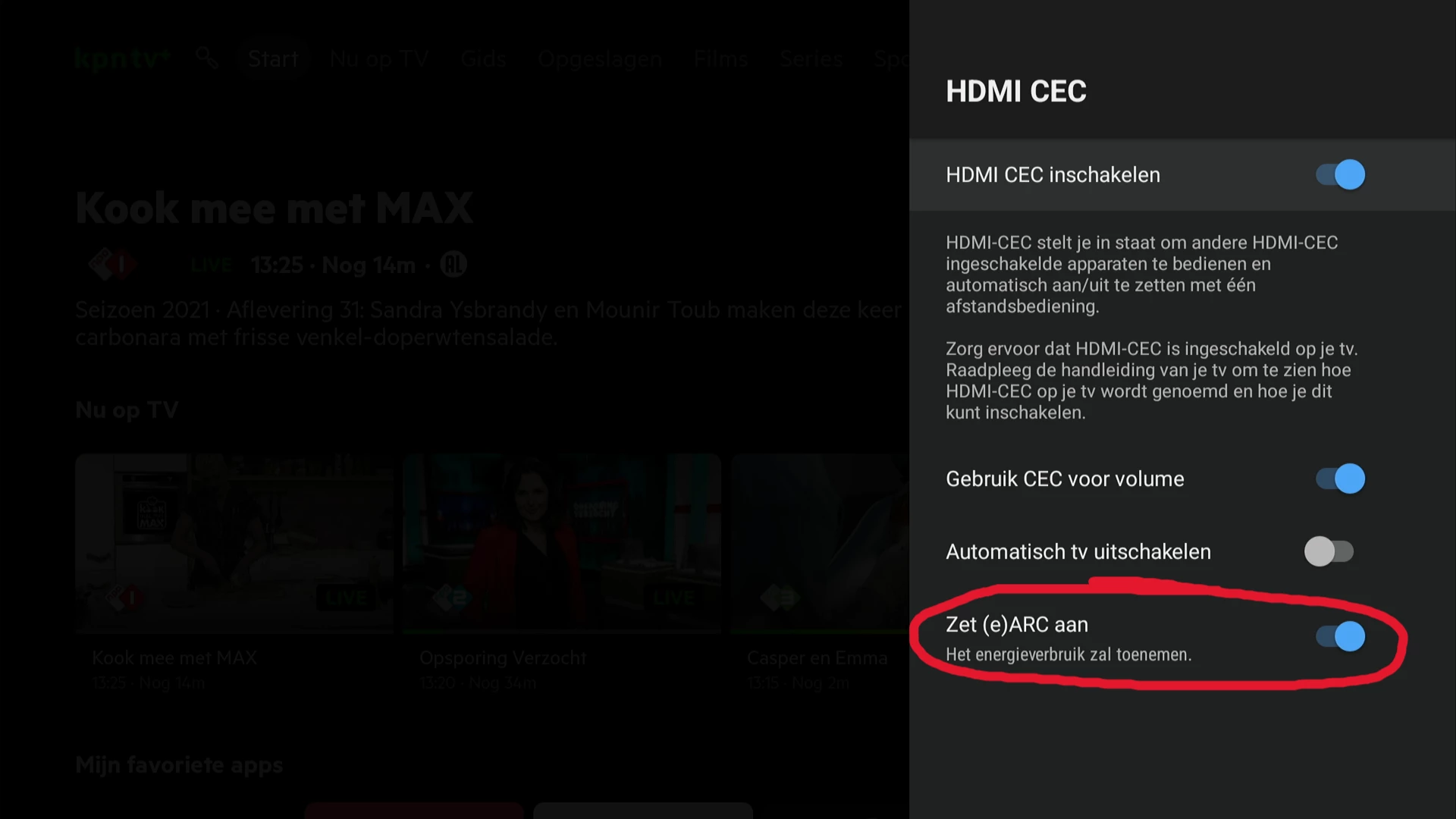

@zanco48 Ja, dit kan en hiervoor hoef je geen gekke dingen te doen. Dit is een basis feature dat gewoon werkt.
Hiervoor moet je de Soundbox op de eARC poort aansluiten van je TV. Zorg daarnaast dat je op je TV eARC aan hebt staan. En zet “eARC” aanvinken bij Instellingen > Beeld > HDMI CEC op de Soundbox zelf.
Wanneer je vervolgens naar een andere HDMI source gaat, of bijvoorbeeld in de OS van de TV, zal het lampje van de Soundbox rood worden. Ondanks rood lampje, zal de speaker wel werken. Wanneer je geluid afspeelt, zal alsnog het geluid dus door de SB komen.
Met deze instellingen kan je bijvoorbeeld je Apple TV op HDMI 3 gebruiken en het geluid zal dan niet via de speakers van de TV lopen, maar van de Soundbox.

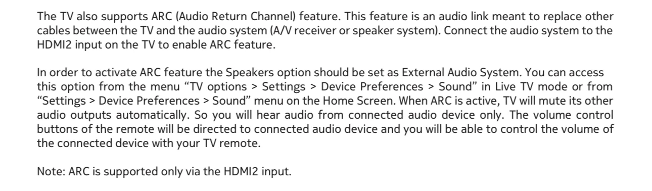

Volgens de handleiding lees ik dit:
Dus de Soundbox moet in HDMI 2. Op de Soundbox zelf moet (e)ARC aangevinkt zijn.
En in de settings van Nokia moet je naar TV Options > Settings > Device Preferences > Sound. Daar moet je iets met ‘External Audio System’ moeten kunnen veranderen.
Pagina 36: https://www.handleidi.ng/nokia/qnr55gv215isw/handleiding?p=36

@ikheetjeff Dank voor het zoeken. Ik ga dit zo snel mogelijk testen en hopelijk dat die optie ‘omzetten audio-uitgang’ beschikbaar komt zodra de KPN box op HDMI 2 zit. Ik hou je op de hoogte
