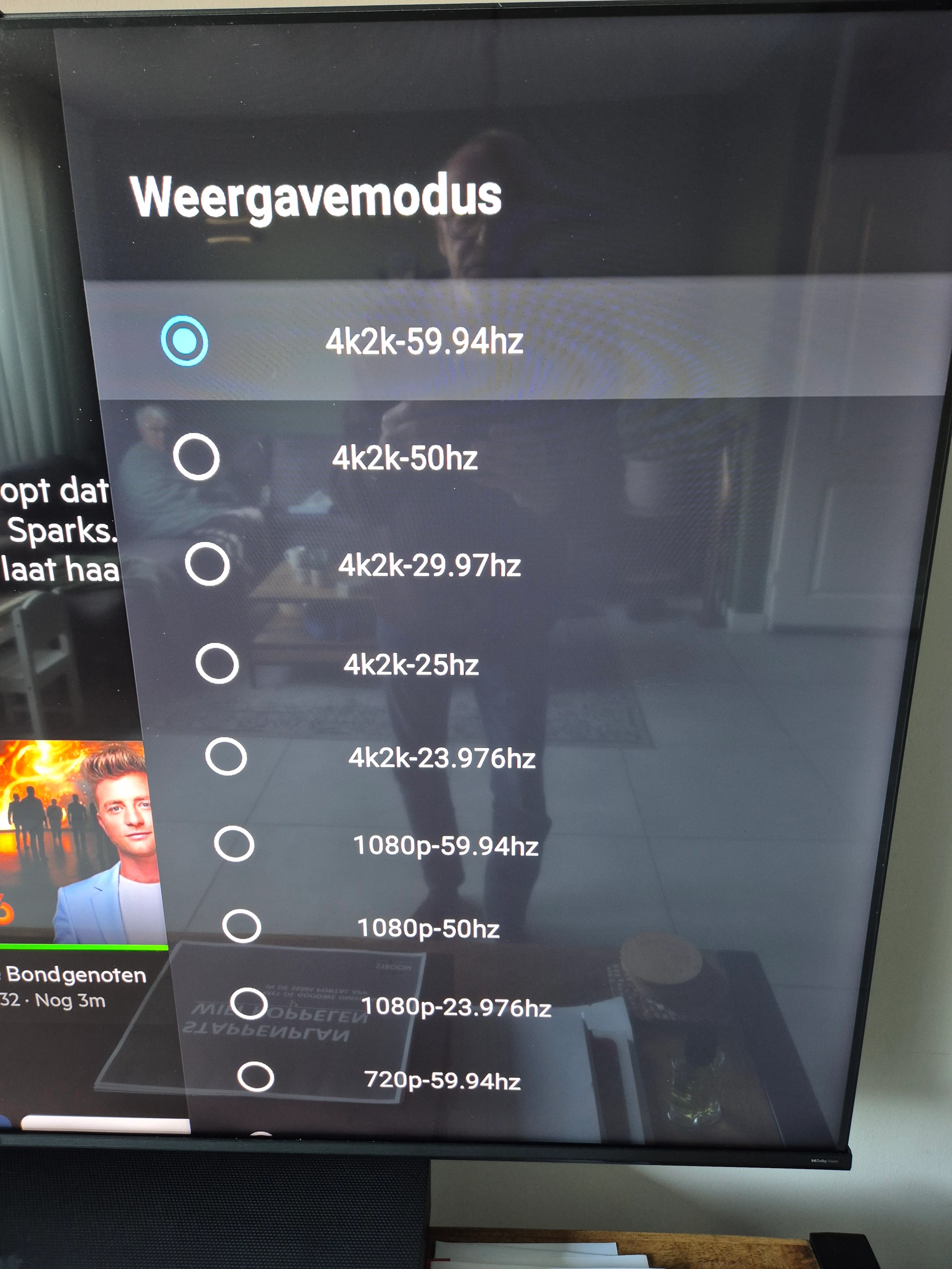

Het is inmiddels opgelost bij mij de truuk was om de resolutie aan te passen
Forum|alt.badge.img+27
Erg fijn om te lezen, dat kan inderdaad nog een verschil maken. Dankjewel voor de terugkoppeling hier. Is die bovenste resolutie ook de resolutie die je nu hebt gekozen waarmee het werkt?
Mag ik nog weten welk type tv dit is? Als ik het goed zie een Hisense? Ook handig om te weten voor andere meelezers.

Klopt gebruik nu de bovenste resolutie en is inderdaad Hisense
Wartywolfs
  • May 19, 2026
Ik zou verwachten dat 50 Hz beter aansluit bij de frequentie van de kpn tv kanalen. En dat je daarmee vloeiender beeld hebt dan met 59.94.
Terugkomend op de frequenties, 50 Hz of 25 Hz is dan de logische keuze inderdaad. Het kan in dit geval ook specifiek met het merk Hisense te maken hebben, ik kan mijn vinger er niet helemaal op leggen maar interessant om dit te weten.Â
