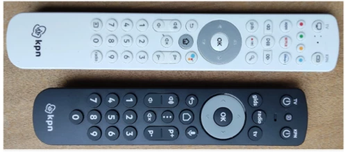

en als de afstandsbediening niet reageert op de box?
ook met nieuwe batterijen
ligt ook aan de kabel?
Ik denk dat je dit zelf perfect kan beantwoorden.
Gewoon een nieuwe AB aanvragen, via de KPN link, gratis 0800-0402, Facebook of X

de ab reageert niet op de box soms
als je na de gids gaat dan doet het niks
als je wilt doorspoelen dan reageert hij niet
stoppen met live kijken dan gebeurd er niks
niet altijd maar het gebeurd
joop2011
  • May 31, 2026
Beste is om een nieuwe ab aan te vragen.
Die moet je dan wel koppelen, want op de Sagemcom DIW7022 kan maar 1 ab gekoppeld worden.
Waarschijnlijk blijft er een knop hangen of reageert een knop niet goed.
Misschien eens proberen om de AB opnieuw te koppen. [en ook met je TV]
2 Witte of 2 zwarte AB zijn niet te koppelen , 1 witte en 1 zwarte AB zijn wel te koppen aan de DIW7022.
joop2011
  • May 31, 2026
De witte AB krijg je gratis bij KPN (ook een vervangende witte ab).
De zwarte kan je kopen via de KPN shop. (voor € 15,--)
Aanvragen witte AB, zie mijn eerdere reactie. 😉
