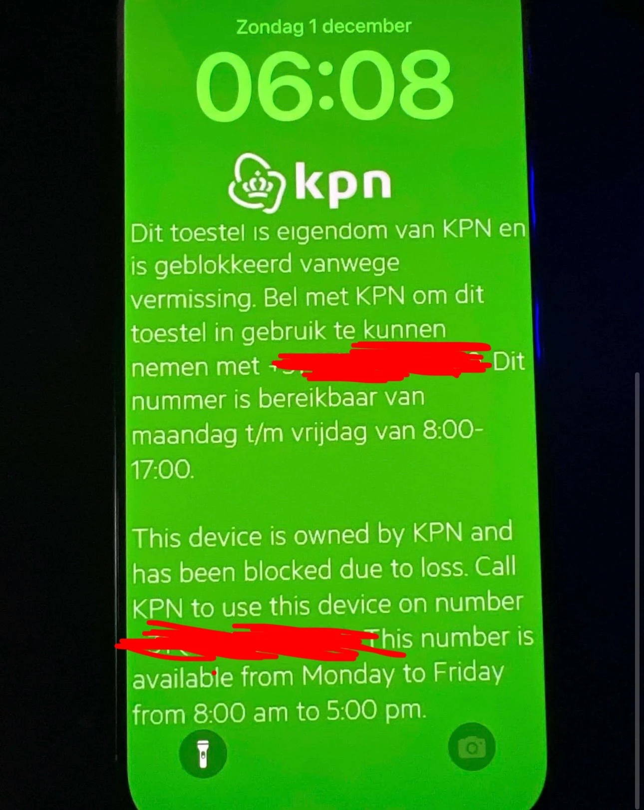

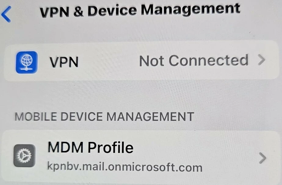

​@Twan Ewoud de Haas Wil/kan je misschien een foto delen van wat je op die iPhones ziet? Ik ben ook erg benieuwd hoe dat er in de praktijk uitziet.
Ben ook wel erg benieuwd hoe die blokkade tot stand komt. Wij hebben één iPhone via lopend krediet bij KPN en deze heeft geen ingestelde profielen die niet verwijderd kunnen worden. Ook had ik dit niet bij Vodafone op mijn iPhone.
Kleine zoektocht op het internet vind ik hier ook geen (publiekelijk bekende) mogelijkheid voor, behalve voor zakelijke toestellen die dan vooraf ingesteld moet worden. Toen ik op school een iPad in bruikleen kreeg, had deze daar een profiel die niet te verwijderen was.

Ik ben er ook razend benieuwd naar. Kan me eigenlijk ook niet voorstellen dat KPN dit doet maar toch. Als ik Twan zijn naam Google kom ik toch bij een leuk bedrijfje uit die handelt in tweedehands iPhones. Dus denk dat hij heus wel weet waar die over praat.

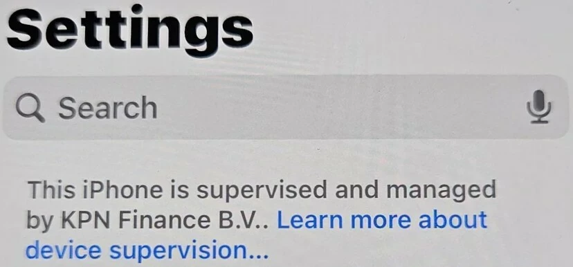

​@TDN Zijn deze screenshots van jou? Of kan je o.b.v de bron achterhalen of dit zakelijk toestel is? Volgens meerdere bronnen, waaronder Apple zelf, wordt gesproken dat een MDM alleen door een organisatie vooraf ingesteld kan worden en voor de gebruiker altijd zichtbaar is (zoals in jouw screens)
Alleen de reactie van security wekt een heel ander beeld. Lijkt mij vreemd, want dan is het ook geen toestellening maar private lease. En een ontzettend grote inbreuk op privacy.

  • June 14, 2025
​@ikheetjeff Het toestel is beheerd door KPN Finance B.V.
Kies je ervoor om je mobiele toestel gespreid te betalen over meerdere maanden, dan ga je een kredietovereenkomst aan met KPN Finance B.V. Dit is een dochteronderneming van KPN B.V. en verleent de kredieten aan gebruikers van KPN.
Maar in de Goederenkredietovereenkomst staat niet dat KPN Finance B.V. mag het toestel blokkeren bij wanbetaling.
Dat houdt in, dat KPN sinds kort voor het versturen van een nieuwe telefoon al in de magazijn de MDM geactiveerd had en deze MDM overleeft ook een fabriek reset. Dat vind ik een heel dubieuze praktijk en houdt bij geen rechtszaak stand.
Naast een MDM blokkade heeft KPN ook de mogelijkheid het toestel via IMEI te blokkeren. Het toestel is dan bij geen provider bruikbaar, de is aangesloten bij IMEI database van gestolen apparaten.

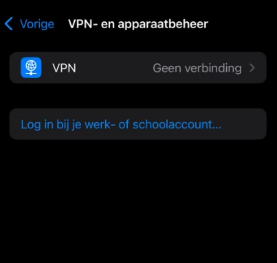

Dit moet dan wel een recente verandering zijn, want een iPhone 15 met lopend krediet sinds 16-07-2024 heeft geen MDM Profile zichtbaar.
Dus of het moet een geheimzinnige hidden profile zijn, maar dat zou dan op zichzelf al ‘shocking’ zijn.
Zelf ben ik nog het meest overtuigd dat deze MDM profiles alleen op zakelijke telefoons zit en KPN Security dingen door de war haalt. Bewust of onbewust.
Had je hier mogelijk nog antwoord op?
  • June 14, 2025
Het gaat om een iPhone 16 in januari 2025
Op zakelijke telefoons zitten dan MDM profielen van jouw bedrijf en niet KPN. Bovendien als je KPN als beheerder inhuurt, is niet KPN Finance B.V. als beheerder maar KPN B.V.
Nee, deze screenshots zijn niet van me, ik probeer de eigenaar van deze te contacteren om te vragen of het een zakelijk toestel is. Maar het is duidelijk dat KPN Finance B.V. niet de nodige technische knowhow heeft om als beheerder te werken. Het is aannemelijk dat KPN Finance de MDM als diefstalbescherming tijdens het verzenden gebruikt en vergeet de MDM op afstand te verwijderen als het toestel geactiveerd is door de klant.

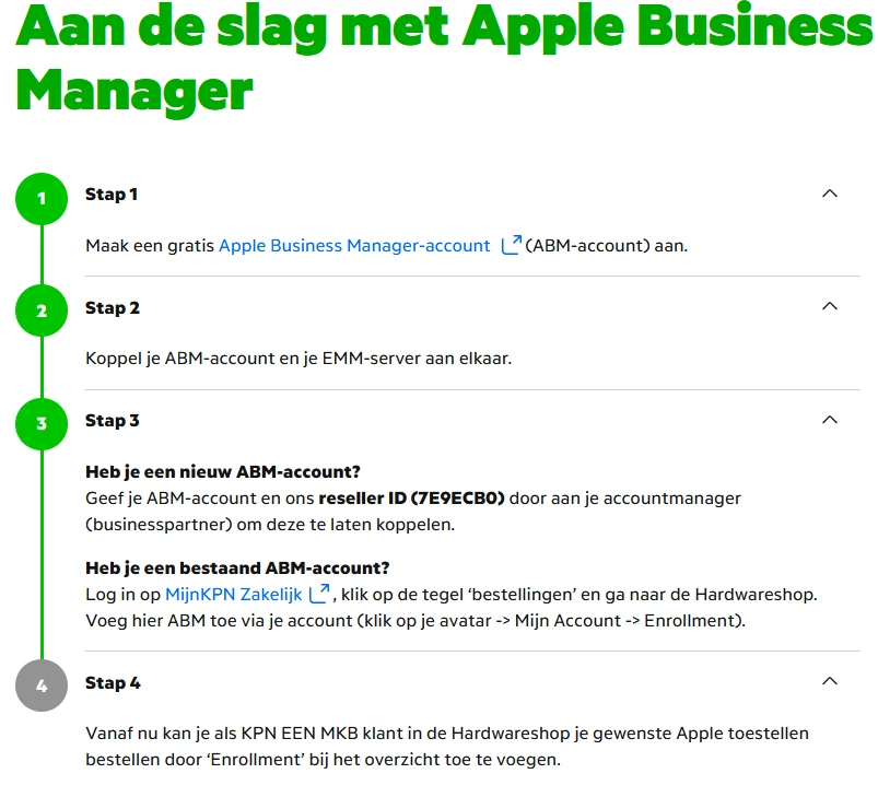

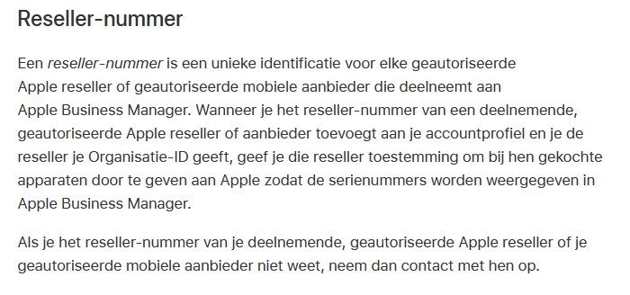

Ja, dat klinkt logischer. Enige verklaring dat ik kan bedenken is door kleinere afname bij bijvoorbeeld KPN EEN onder één licentienaam gegooid wordt. Ook lees ik hier dat je bij aanmaken van je Apple Business Manager account een Reseller-ID moet koppelen van KPN.
Heel eerlijk boeit mij het minder hoe het bij zakelijk precies in elkaar zit. Vind de vraag of consumenten iPhones een (verborgen) MDM Profile hebben veel interessanter en tegelijkertijd de ontbrekende transparantie zorgelijker.

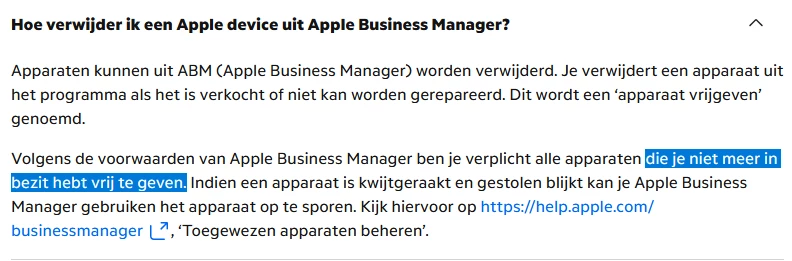

https://support.apple.com/nl-nl/guide/apple-business-manager/axm6d9dc7acf/1/web/1
In dit specifieke geval weet ik inmiddels dat de abonnementhouder bewust fraude pleegde. Er is namelijk geen enkele betaling verricht op het abonnement; het is vanaf het begin onbetaald gebleven.
@Twan Ewoud de Haas Hoe ben je hier, vanwege AVG wetgeving, eigenlijk achter gekomen? Weet jij dan ook iets over zakelijke aankoop of niet?
