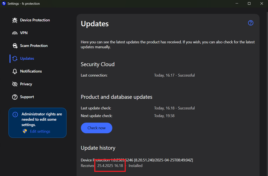

Als je kijkt bij Instellingen → Updates in de interface van KPN Veilig, kan je zien welke versie je nu hebt en wanneer er voor het laatst op updates is gecontroleerd. Daar kan je ook controleren op updates met de knop eronder. Lukt het via die weg om de nieuwe versie binnen te halen?

Versie 25.4 idd binnen gekregen.
Een tijdje geprobeerd, maar helaas vanmorgen tot 2 keer een BSOD met bad pool error.
Verschil met thuis situatie en op mijn werk: op mijn werk gebruik ik een ethernet kabel. Thuis alleen WiFi.
Dat komt overeen met klachten van andere gebruikers. Het speelt alleen i.c.m. netwerkkaarten.
