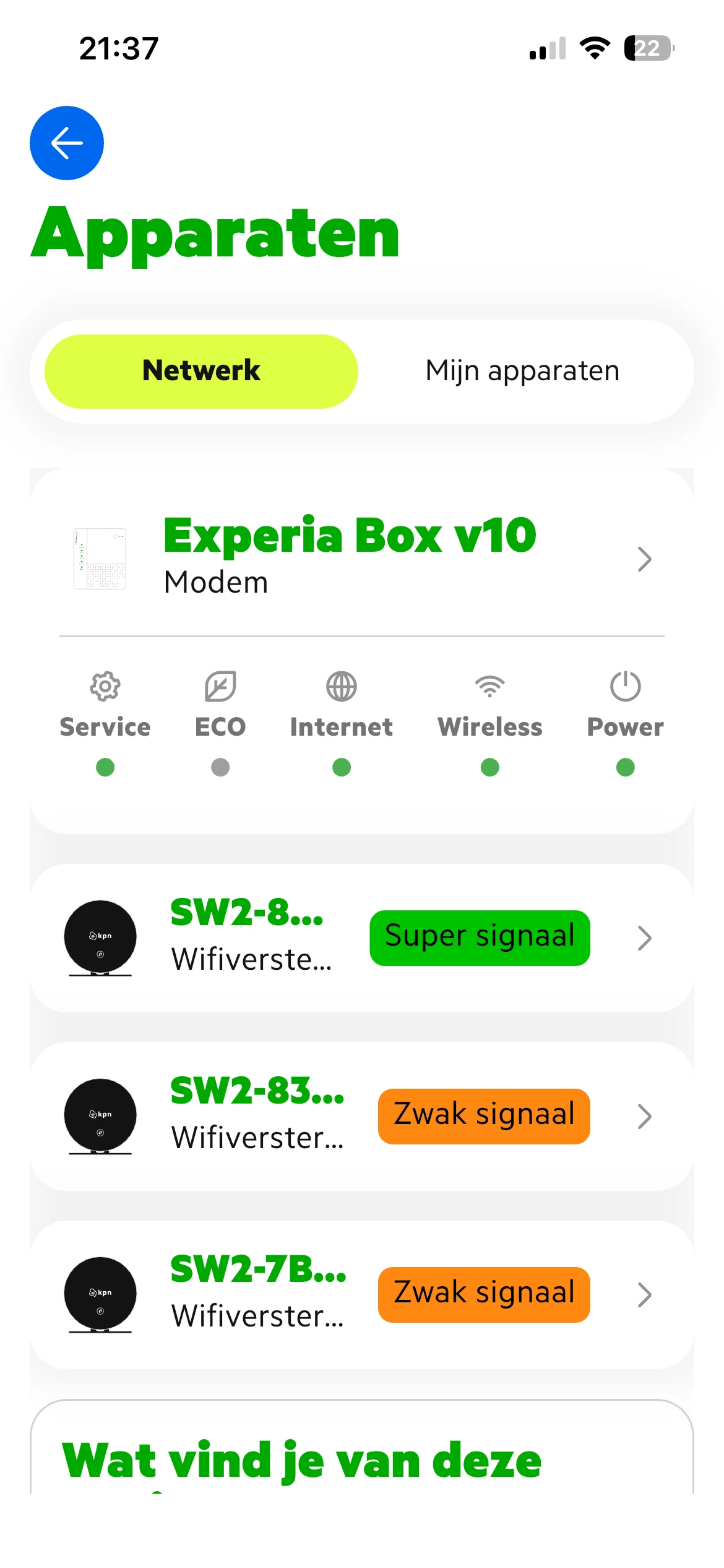

Goedendag wij hebben 3 wifi punten zwart achter experiabox 10 staan
1x master 2x slave staan ongeveer 8 meter van de experiabox
na een paar dagen is het signaal zwak van beide slaves
er is dan ook geen enkel apparaat verbonden
diverse malen contact gehad met kpn moest alles terugzetten naar fabrieksinstellingen en opnieuw installeren dit gaat dan weer diverse dagen goed met een uitstekend signaal en zijn mijn apparaten zichtbaar per wifi punt
nogmaals contact gehad met kpn de medewerker zij ik zie het al er is een update
het werkte weer voor een paar dagen
heeft iemand de juiste oplossing
het streamen net buiten werkt dan ook niet optimaal / haperend
ik hoor graag jullie bevindingen

  • May 23, 2026
Goedendag Jan
het is een experiabox v10 mertk ZTE
een wifipunt bij de modem bedraad aangesloten
ronde zwarte wifipunten draadloos aangesloten
wat bedoel je met wifi aan of uit
het netwerk in huis werkt goed
raar dat het in het begin een uitstekend signaal is en na diverse dagen terugvalt naar zwak signaal
gr Levien

  • June 4, 2026
Goedendag Thomas
ik heb alles opnieuw geïnstalleerd
het werkte alle drie met een super signaal in de app
je zag nu ook dat de componenten wisselden van versterker
het heeft een paar dagen goed gewerkt
en nu staan er al weer 2 op zwak signaal en werken ook niet
een wifipunt staat 3.5 meter van de V10 de andere staat 5 meter van het het eerste wifipunt
het punt dat boven staat heeft nog wel een super signaal
waar gaat het fout
ik weet het niet meer
