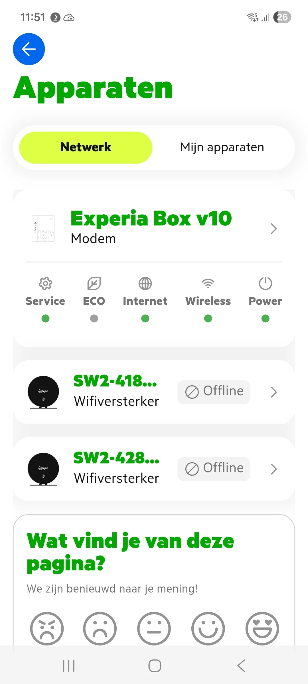

Het heeft totaal geen zin om die procedure uit te voeren want een week later vallen de SW2 versterkers gewoon weer uit en zijn ze paired! Vanmorgen was het hier weer zo ver zie bijlage. En dan schrijft Jasper dat het na die stappen vaak beter gaat en daar maak ik al uit op dat het niet de oplossing is!
