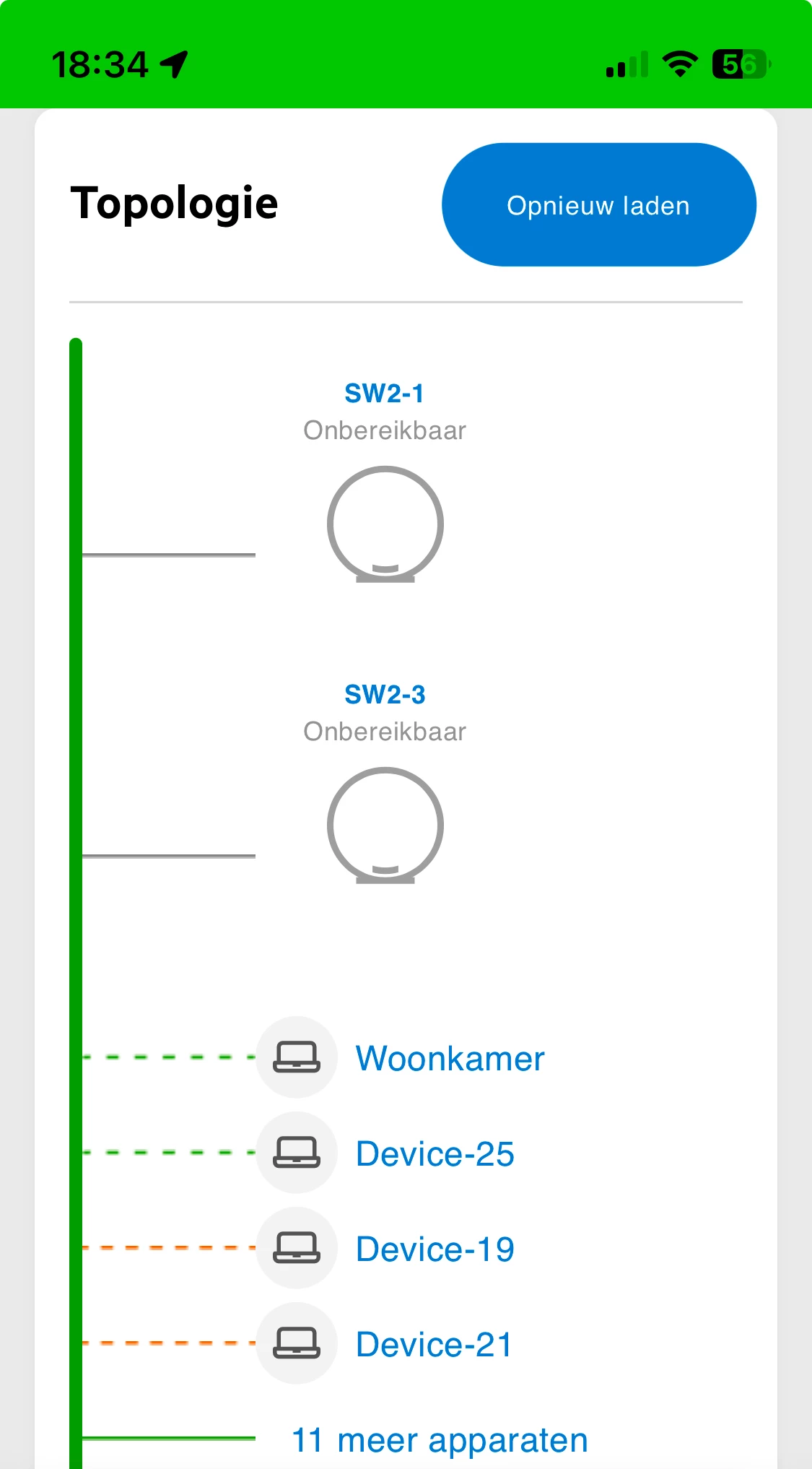

Echt top! Ben nu al 4 uur bezig om SW2 weer aan de praat te krijgen. 1e zit op Odido modem en werkt, kan deze ook benaderen. Overige allemaal eerst bedraad op deze “master” aangesloten, na reset tot paarse lampje.
zie ze dan ook in de topologie, maar als ik ze loskoppel en draadloos ergens anders plaats, blijven ze groen knipperen.
Blijft een drama, na stroomuitval ineens alle slaves oranje en reset en bedraad aansluiten is geen oplossing. Alles incl. Master al eens gereset, niks 😩
in topologie ook geen draadloze verbindingen met de slaves?? Dus heb je er niks meer aan alleen als bedraad “powerline” achtig systeem?

ik heb alles meerde malen terug gereset tot paars en dan eerst 1 aan modem gehangen. Daarna alles ingesteld zoals ik wil (Ssid en inlog etc.) Dan 1 voor 1 de extra punten een half uur bekabeld aangesloten tot ze groen zijn en dan dus nog gewacht (ook al eens een hele nacht voor zekerheid)
Als ik ze dan los koppel en 2 meter verder zet, blijft hij na opstarten oranje, ook zie ik in thuisnetwerk geen gekoppelde apparaten. (Ook niet als ik ze verder weg zet en ernaast zit met 2 telefoons)
alleen de bekabelde verbinding werkt op lage snelheid bij Speedtest.
Worden er moedeloos van zo, heb 4 van die K€@&dingen en kan er niks mee, alleen een hele luxe powerline verbinding.

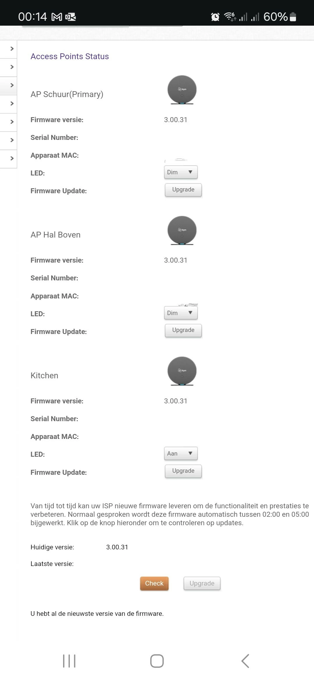

Ook zie ik geen firmware update knop meer, ik meen dat die er toen alles werkte wel was..??
Hoe is het u gelukt om u superwifi bij te werken.
Hoe vaak ik ook blijf klikken geen firmware update

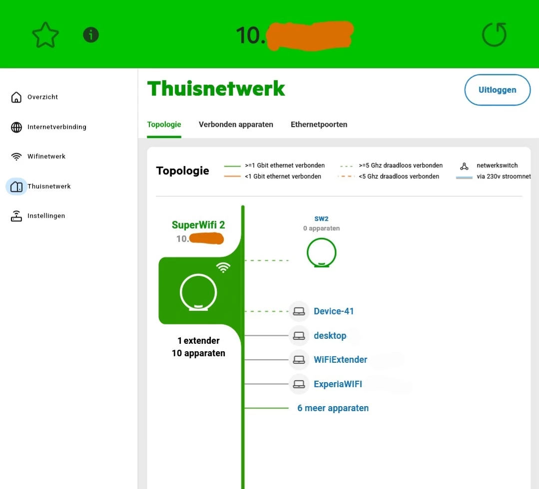

Ik zie op het screenshot onbereikbaar staat dat in de web gui van je Odido modem/router.
En ze zenden blijkbaar geen ssid meer uit?
Ik ga ervan uit dat de Super wifi 2 punten wel zullen werken als deze allemaal bedraad zijn aangesloten.
Dit is de web gui van master SW2, hij koppelt nog wel met de anderen, maar geeft dit niet weer in overzicht en kan alleen via ethernet een laptop bijvoorbeeld aan een “niet bereikbaar“ punt koppelen.
lijkt dus alleen exclusief een 2,4 SW2 master naar SW2 slave te maken?
Dus de daadwerkelijke mesh functie het onderling draadloos verbinden werkt wel? Anders zou je geen verbinding krijgen via de rj45 aansluitingen.
Ik heb hier 2 zwarte SuperWiFi's met nieuwe firmware achter een Opnsense router draaien. Ik kan er 1 gewoon los koppelen. Je ziet hem hier staan in de webinterface met stippellijntje verbonden:
Ik gebruik een mikrotik router en geen knp router.
Zou ook wel graag de laatste versie willen ontvangen, heb overigens wel kpn als provider.
Met vriendelijke groet
Dennis
Die update knopjes hebben nog nooit gewerkt volgens mij. Je moet ze achter een KPN router hebben en gewoon wachten.
Mijn zwarte SuperWiFi's heb ik nu wel achter Opnsense zitten, maar vanwege het updaten had ik ze toen ook rechtstreeks aan de Experiabox zitten.
