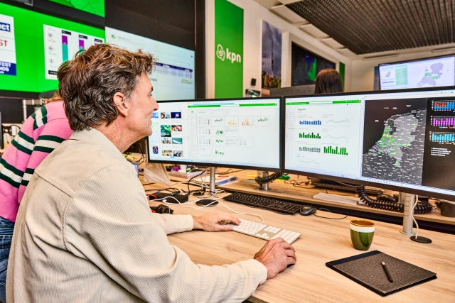

Hittebestendige apparatuur
Wij monitoren hoe het met onze netwerkapparatuur gaat, qua temperatuur en qua energieverbruik in onze straatkasten en centrales. Zo houden we real-time in de gaten of alles goed gaat.
Leuk om te weten: De apparatuur in de kasten en centrales is gemaakt om hittebestendig te zijn. Zo zorgen we dat we bewust omgaan met energie, en voorkomen we dat we onnodig hoeven te koelen.
Als voorbeeld, bij 80 graden krijgen we voor bepaalde locaties een seintje dat de temperatuur hoog is. Dan houden we extra in de gaten of alles goed gaat en of er extra maatregelen of koeling nodig zijn. Van wijkcentrales ligt die temperatuur zelfs hoger. Je kunt er bij wijze van spreken een eitje op bakken en nog steeds werkt alles nog!
