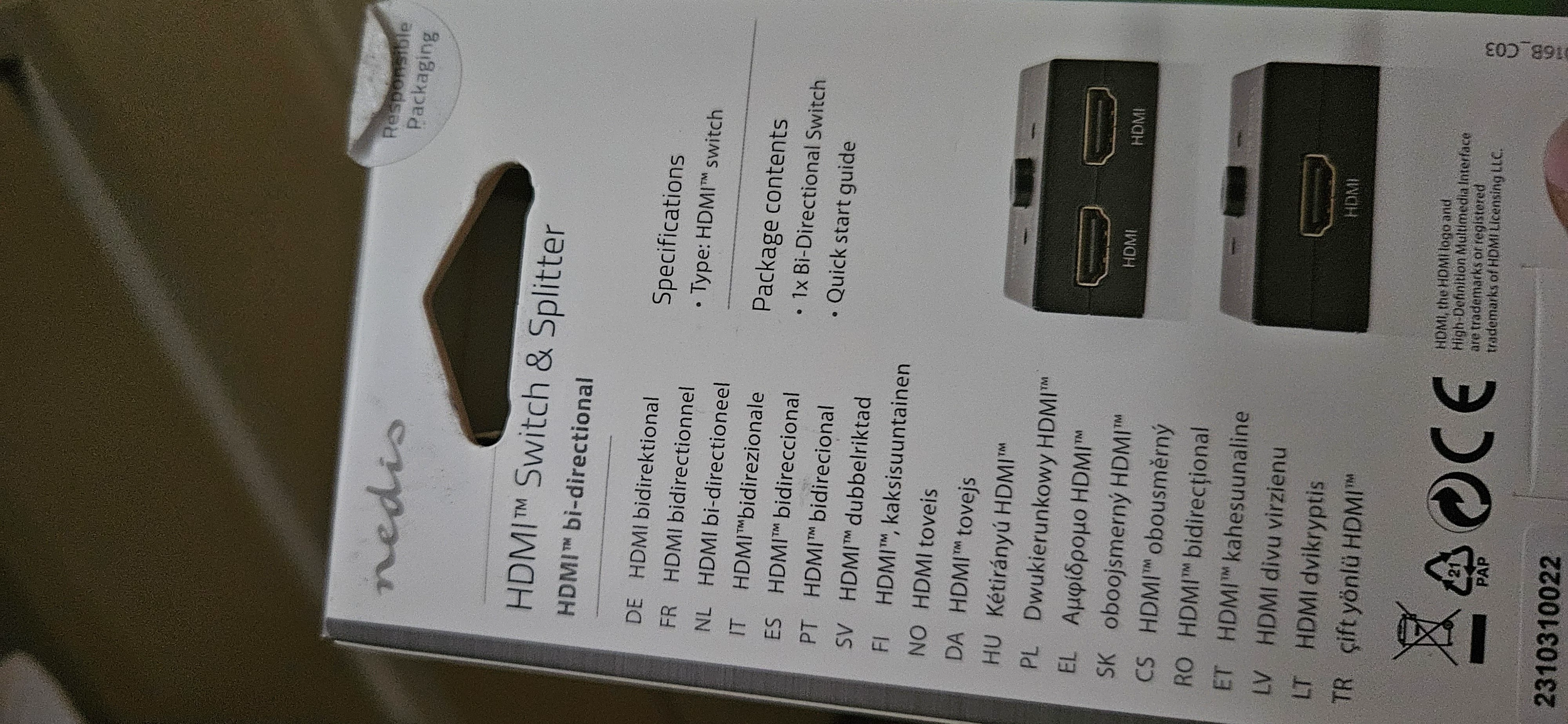

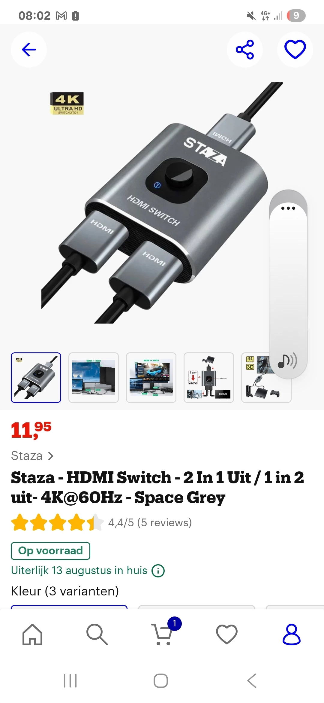

Welke switch gebruik je?

Veel dank voor het meedenken! Ik had nog een switch besteld (zelfs aanzienlijk goedkoper) en vreemd genoeg werkt het met deze switch probleemloos!!! Dus mijn probleem is opgelost😃

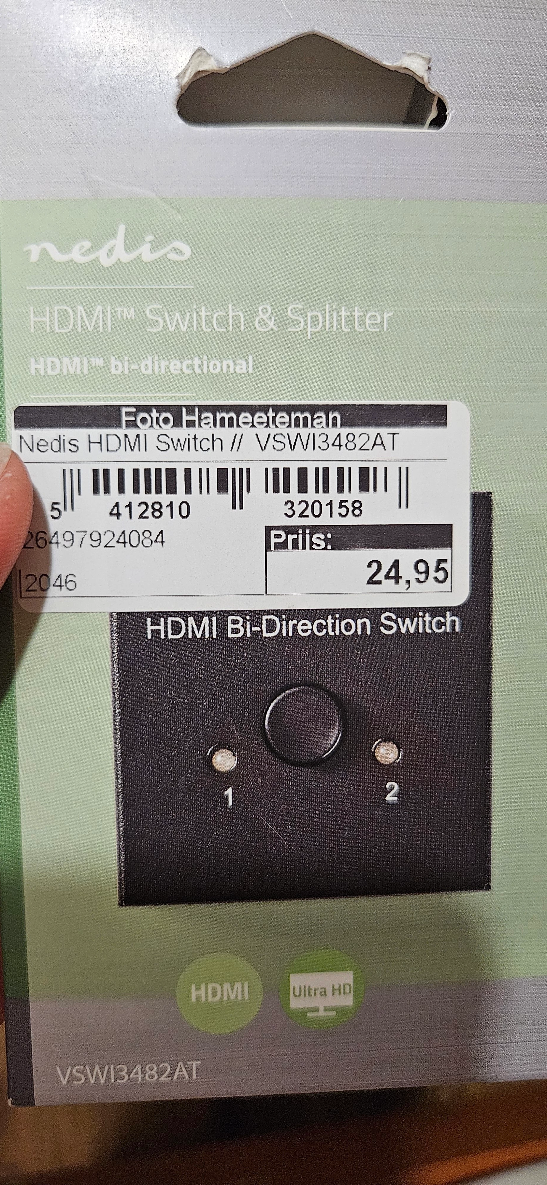

Interessant, maar de eerste HDMI switch die je had genoemd heeft ook een dubbele functie.
Het is namelijk zowel een HDMI switch als HDMI splitter
Vandaar ook mogelijk het prijsverschil?
Nedis HDMI™-Switch VSWI3482AT
1 x HDMI™ Input / 2x HDMI™ Input | 1x HDMI™ Output / 2x HDMI™ Output
Zo te lezen uit de handleiding werkt deze automatisch als splitter of switch afhankelijk hoe je deze aansluit.
Daarbij kan dan natuurlijk ook mogelijk wat misgaan.

  • aug 10, 2025 12:33 p.m. UTC
Ik had eerst een splitter maar die gaf storing. Misschien omdat dit alleen een switch is ipv beide functies verklaart waarom deze wel werkt!
