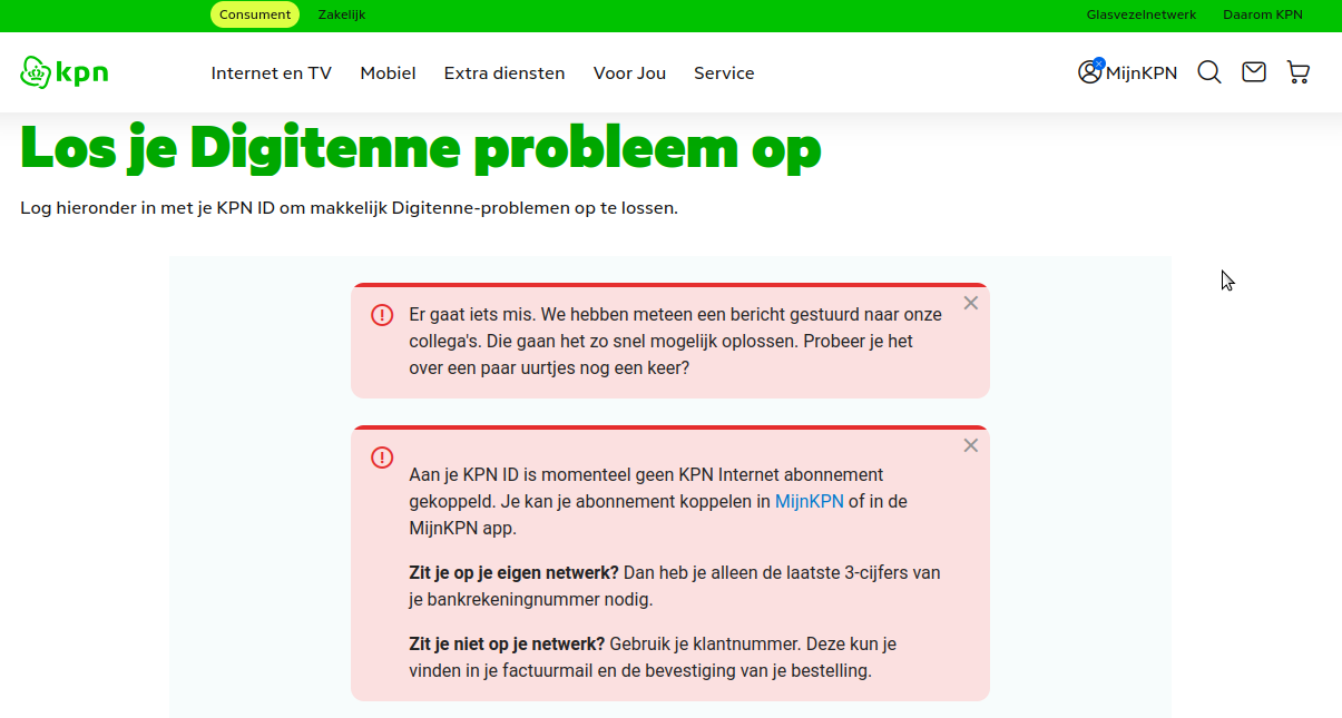

  • apr 11, 2025 9:41 a.m. UTC
Veel van de problemen met Digitenne kun je gemakkelijk ook zelf oplossen met behulp van de Digitenne Manager.
Aha, handig, alhoewel :
Ja, ik heb al geruime tijd geen abonnement meer, maar toch.
Admin: afbeelding in spoiler gezet zodat dit niet afleidt van het daadwerkelijke probleem van topic starter

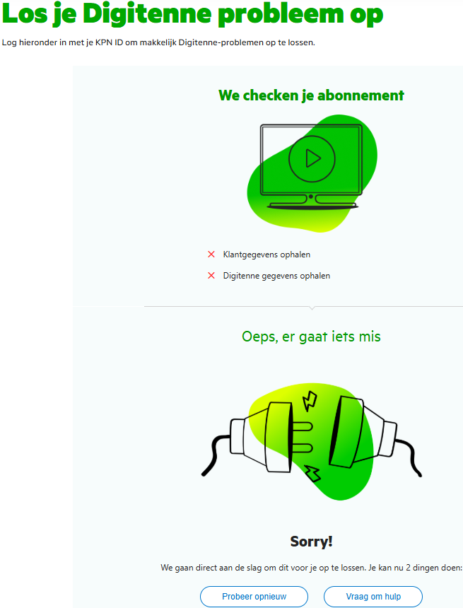

  • apr 11, 2025 9:51 a.m. UTC
Ik heb een andere fout-melding, maar ook niet minder leuk
Dat krijg ik dus ook te zien. En daar blijft het bij?

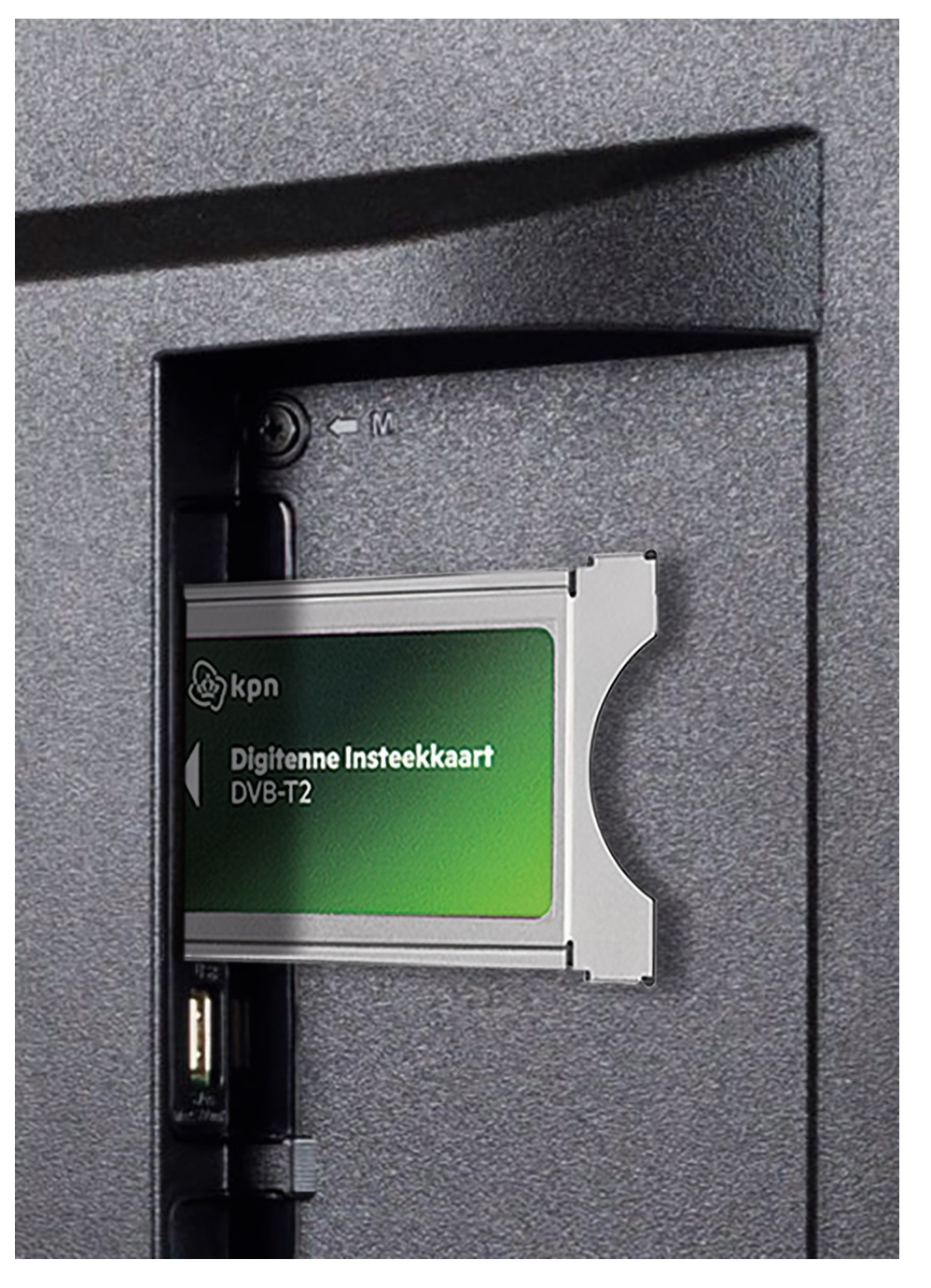

Module geplaatst met de groene sticker naar de muur??!!!
...tv geschikt is...
Die heb ik zeker wel, anders had ik de CI kaart niet….
En toch is láng niet elke tv geschikt voor de module ook al heeft ie DVB-T2 HEVC en 'geschikt voor CI 1.4). Er zijn meer tv's NIET geschikt dan wel.
Samsungs hebben bijvoorbeeld die specificatie, maar werken toch niet met de module. Tenzij…. de tv in Duitsland is gekocht.
Zou je hier het merk en type willen vermelden?
