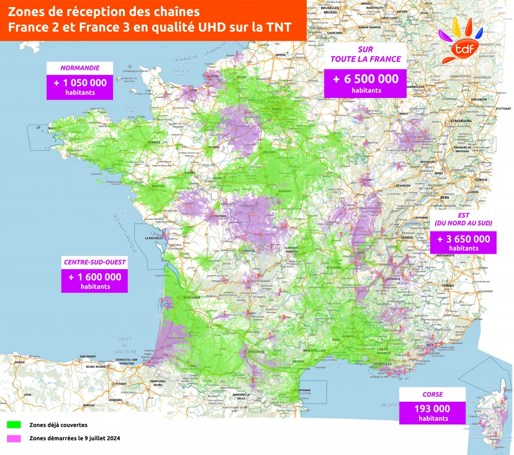

  • 24/12/2025 19:30 UTC
​@KeesYagi
Kaartje gevonden uit juli 2024. M6 zat toen nog niet op die transponder:
Hoi ​@rklouwens. Ik zit niet diep genoeg in de materie om te weten hoe het precies zit met de beschikbare technieken, maar één ding is wel zeker: Met de KPN Digitenne ontvanger kun je geen Franse zenders ontvangen. Mooi dat jij het op hebt kunnen lossen door een vrij verkrijgbare Franse Digitenne-ontvanger aan te schaffen. Dat is het belangrijkste :)
  • 27/12/2025 19:17 UTC
Afgelopen zomer met mijn XORO kastje in frankrijk geweest, die deed het gewoon daar.
Vele dorpjes gezien met dakantennes ook.
Dan was jij afgelopen zomer in een regio waar ze nog niet over waren naar de nieuwe standaard.
Het was in (oa) Monthermé, onder Brussel, net over de grens, in Frankrijk, ietsje oost.
Dat kan ik net niet zien op je kaartje.
  • 27/12/2025 19:23 UTC
​@KeesYagi
Inmiddels heeft die regio ook UHD-TV via DVB-T2 :
France 2 UHD
M6 HDR
Test UHD
602 E37 h F R9 Charleville-Mézières/Sury (08) 16km 216° 25 50 48dB ⓘ
