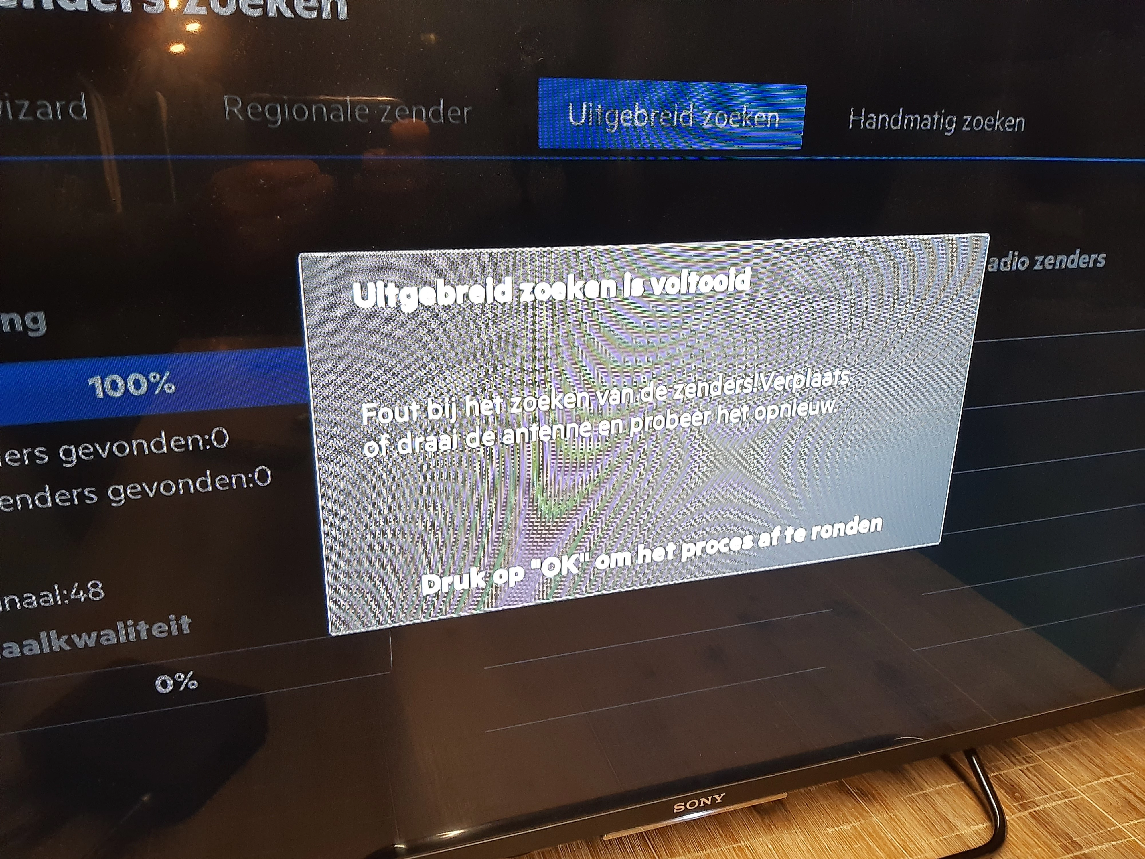

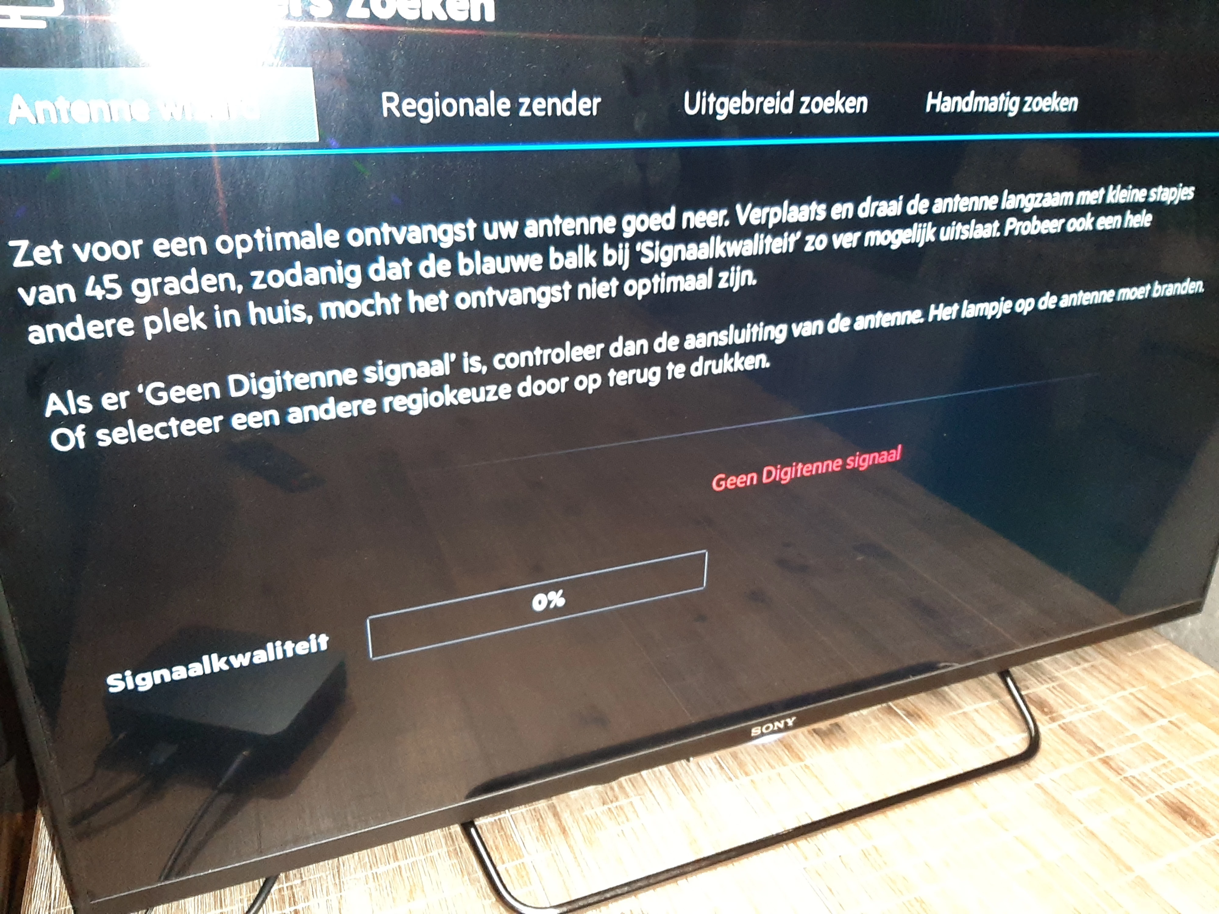

  • sep 23, 2025 6:01 p.m. UTC
Deze melding krijg ik na terugzetten naar fabrieksinstellingen en uitgebreid zoeken.
Tv ontvanger geeft dan op het display scan aan
1e foto met antenne wizzard
  • sep 23, 2025 6:17 p.m. UTC
OK, het probleem met code 8888 is verholpen.
Maar nu blijkt dat je geen signaal kunt ontvangen. Dat kan verschillende oorzaken hebben. Ik heb een aantal vragen voor je:
1/ in welke plaats staat de ontvanger?
2/ Wat voor type antenne gebruik je?
3/ Brandt er een lampje op de antenne?
4/ Kun je de antenne buiten plaatsen?
5/ Wat voor type ontvanger gebruik je?
  • sep 23, 2025 6:23 p.m. UTC
