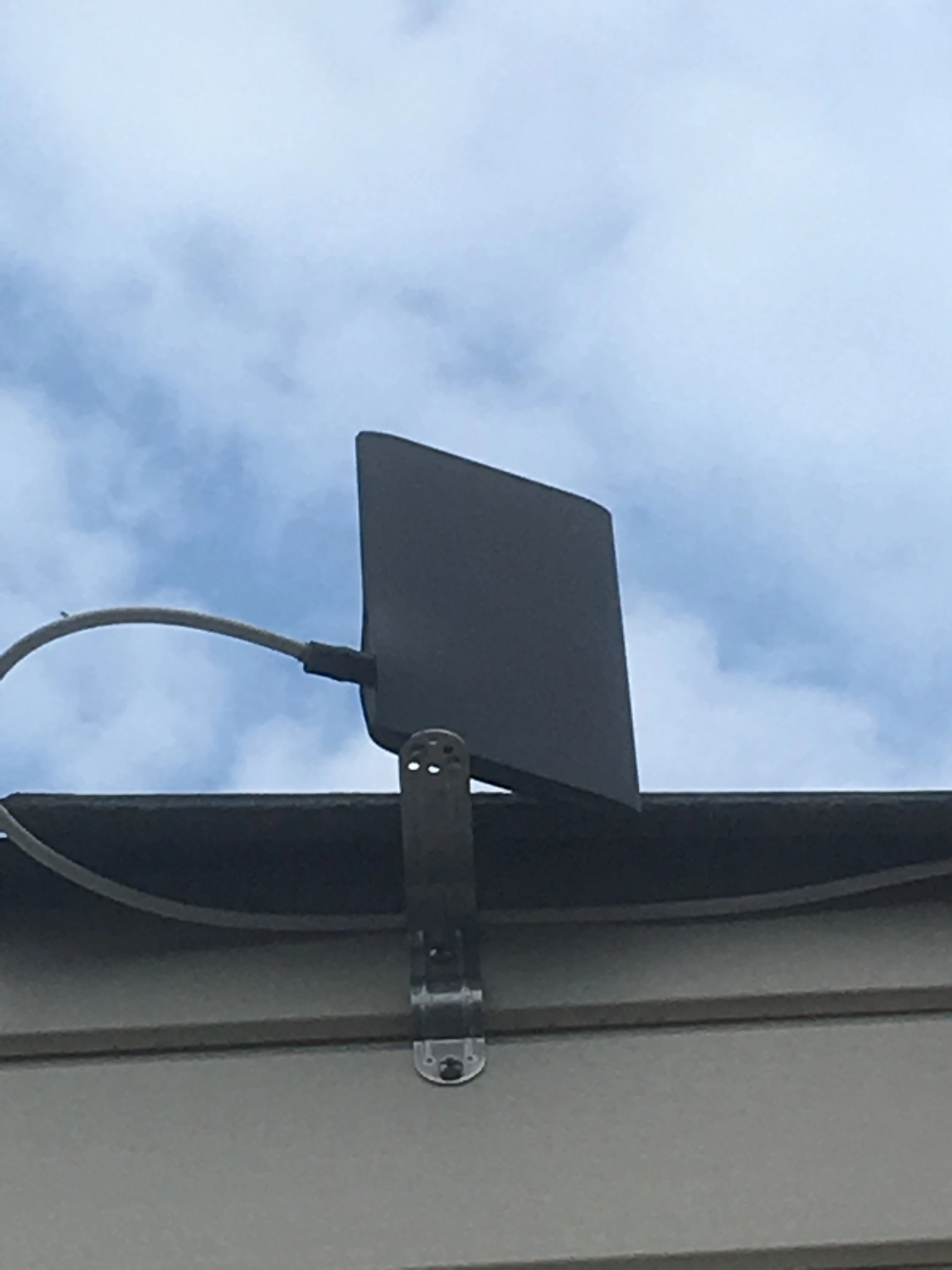

Hallo ​@MandoW ,
Je kunt de Funke V6 prima buiten plaatsen. De mijne staat al heel wat jaren bovenop mijn dak en heeft alle weersomstandigheden meegemaakt.
Het is niet nodig om met folie te werken. Uiteraard is een beschutte plek prima, het belangrijkste is dat de antenne gericht is naar de dichtstbijzijnde zendmast.
Er is zelfs een speciale beugel te koop voor de V6:
https://m.apparatuurvoorthuis.kpn.com/nl/2455126/muurbeugel-voor-digitenne-antenne-v6/?soPos=280

  • dec 8, 2025 10:03 p.m. UTC
Heb je deze gelijksoortige antenne die op je dak gemonteerd is?
Mocht het zo zijn dan ben ik geholpen.
Heel erg Bedankt!
  • dec 9, 2025 5:33 a.m. UTC
Jazeker.
  • dec 9, 2025 7:41 a.m. UTC
