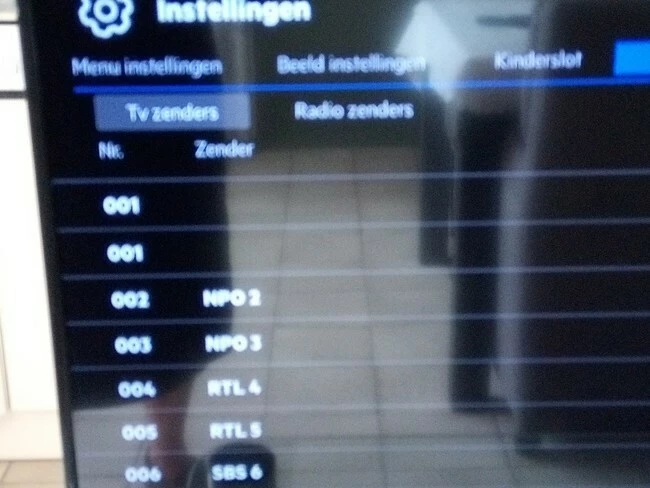

Precies een week geleden heb ik het zelfde probleem gehad. NPO1 is verdwenen. Nu heb ik een paar foto's gemaakt om dit probleem zichtbaar te maken. Opnieuw via wizard de kanalen geladen.
Wat is hiervan de oorzaak, wie kan mij helpen.
  • 18/03/2019 12:24 UTC
Bijzonder dat er bij jou steeds toch iets mist, HCall. Nu is 1 ontbrekende al wel beter dan alle drie kwijt, maar het hoort natuurlijk niet. Even voor m'n beeldvorming, wat gebeurt er als je naar 1 zapt? Heb je dan zwart beeld, of slaat hij dat zendernummer helemaal over en springt hij dan naar de naastliggende zender?
Had je op deze manier zender zoeken al geprobeerd?
- Druk op Menu en ga naar Zender zoeken
- Ga naar Handmatig zoeken (Zie je deze optie niet, druk dan op de blauwe knop)
- Ga dan naar RF Kanaal (een van de pijlen eromheen). Normaal zeggen we dan dat je deze op het kanaal voor een van de andere transport streams (bouquetten) moet zetten, maar in jouw geval zou ik hem op de RTS (bouquet 1) zetten. Controleer aan de hand van de tabel in het startbericht dat je de goede frequentie pakt.
- Ga dan naar Start zoeken en druk op OK van je afstandsbediening
  • 18/03/2019 12:45 UTC
Zondagochtend probeerde ik kanaal 1 maar kreeg geen beeld (zelfde probleem als op zondag 10-3-2019).
De overige zenders waren er wel.
Toen heb ik op OK gedrukt, dan krijg je een overzicht van alle kanalen (zie bijlage 1).
Toen heb ik gekeken via Instellingen naar de zenderlijst van de TV (zie bijlage 2).
Op beide foto's zie je dat kanaal 1 (NPO1) leeg is.
Menu zenders zoeken via wizard de zenders weer geladen.
Vorige week heb ik dat handmatig gedaan via RTS 56 (Venlo) voor de zenders NPO1/3 en L1
