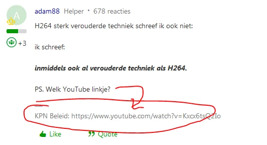

H264 sterk verouderde techniek schreef ik ook niet:
ik schreef:
inmiddels ook al verouderde techniek als H264.
PS. Welk YouTube linkje?

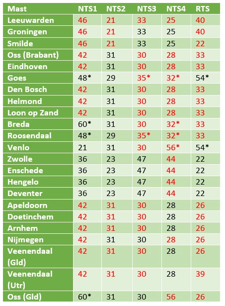

Hoi mensen! Ik heb zojuist het startbericht weer voorzien van een update.
Er is een topic voor regio 5, en op 21 mei gaan we weer wat frequenties wijzigen. De tabel in het startbericht is aangepast.
We gaan voor de masten Eindhoven, Loon op Zand, Oss (Br), Den Bosch, en Helmond de frequentie van NTS1 en NTS4 wijzigen. Als je dan ook op een van deze masten zit en merkt dat je zenders mist na de 21e, scan even opnieuw voor zenders.
  • 15/04/2019 17:41 UTC
In de nacht van maandag 15 april 2019 op dinsdag 16 april 2019 wijzigen via zeven verschillende zendmasten een aantal frequenties.
Hierdoor heb je op veel zenders geen beeld meer en moet je opnieuw zenders zoeken. Het zender-zoeken kan via het menu via de optie "zenders zoeken op provincie". Deze zoekmogelijkheid is niet altijd de beste optie. Vaak werkt de optie "uitgebreid zenders-zoeken" beter.
Een voordeel van de frequentiewissel is dat de ontvangst van de meeste zenders nu beter wordt. Er is minder kans op storingen.
Hieronder staat een overzicht van de zendmasten waar frequenties gaan wijzigen. Het gaat om de onderste zeven genoemde zendmasten: Apeldoorn, Doetinchem, Arnhem, Nijmegen, Veenendaal (Gld), Veenendaal (Utr) en Oss (Gld). De rode kanaalnummers zijn de frequenties die wijzigen.

Mooi Erik,
Alleen is nu het bericht over de wijziging van komende nacht niet meer zichtbaar. Ik heb daarom daar even een apart bericht voor geplaatst.
https://forum.kpn.com/digitenne-12/ineens-geen-ontvangst-meer-in-gelderland-of-utrecht-471648
Uit jouw bericht:
LET OP: De eerstvolgende frequentiewijzigingen vinden plaats op 21 mei. Op dat moment zullen we van de masten Eindhoven, Loon op Zand, Oss (Br), Den Bosch, en Helmond de frequentie van NTS1 en NTS4 wijzigen. Als je dan ook op een van deze masten zit en merkt dat je zenders mist na de 21e, scan even opnieuw voor zenders.
(tabel laatst geüpdatete 15-04-2019)
