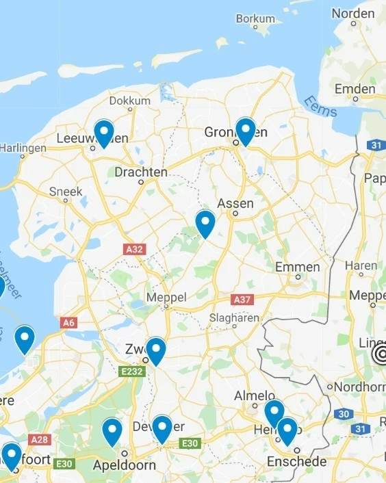

Zijn er cirkels te trekken rondom zendmasten rekeninghoudend met de verschillende vermogens om een idee van reikwijdte te krijgen. De vermogens variëren nog al en het is niet duidelijk waarom npo op 5 watt uit gaat en de commerciële zenders op 15 watt. Dat verklaard voor mij waarom ik wel de commerciële kan ontvangen en niet de publieke omroepen. Dat was mijn insteek om dan maar een grotere en gevoeliger antenne te nemen.
  • 08/08/2019 09:50 UTC
Er was in het verleden een mooi kaartje op de website van KPN, maar dat kaartje is enkele jaren terug helaas verwijderd.
  • 08/08/2019 10:24 UTC
Zo'n cirkel moet je dan wel dusdanig klein maken op de ideale reikwijdte niet de maximale.
Vreemd trouwens dat in het oosten er twee ogenschijnlijk kort bij elkaar staan. Borne of toch Hengelo en Enschede.
Als ik die eerdere kaart er weer bij pak mag er of maximaal vermogen op die 3 noordelijke masten of toch nog 2 of 3 erbij het zal uiteraard met de afweging bevolkingsgraad tegen over kosten te maken hebben. Ik heb er verder geen belang bij lang leve de vezel. Juist voor dsl en niet glasvezel gebieden of belangrijker nog het recreatief gebruik wil je toch ook goede dekking hebben en niet meteen afhankelijk zijn van een schotel.

De vermogens uit je vorige bericht kun je x1000 nemen :-)
( net als met calorieën cq kilo calorieën (eigenlijk joules maar ja . . ) )
Maar het gaat om de verhouding.
