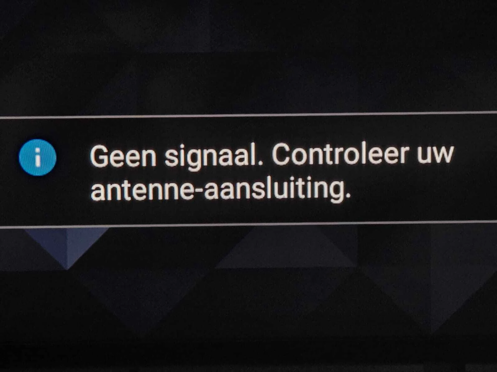

Goedemorgen,
Gisteren de Digitenne insteekkaart ontvangen om te gebruiken op mijn Sony XR65X90J TV. Ik keek al eerder de FTA kanalen al op deze TV zonder problemen, maar met de insteekkaart gaat het mis. Er gebeurt iets raars wanneer ik deze gebruik: Zonder insteekkaart kan ik in ieder geval de FTA kanalen probleemloos zien, maar wanneer ik de insteekkaart in de TV stop, ontvang ik op alle zenders de volgende melding:
Melding bij kanalen wanneer insteekkaart in TV zit, zelfs op FTA kanalen
Ik ontvang deze melding dus ook op de FTA kanalen (NPO 1, 2, 3, regionaal) wanneer de insteekkaart in de TV zit. Verwijder ik de kaart, dan werken de FTA kanalen gewoon weer.

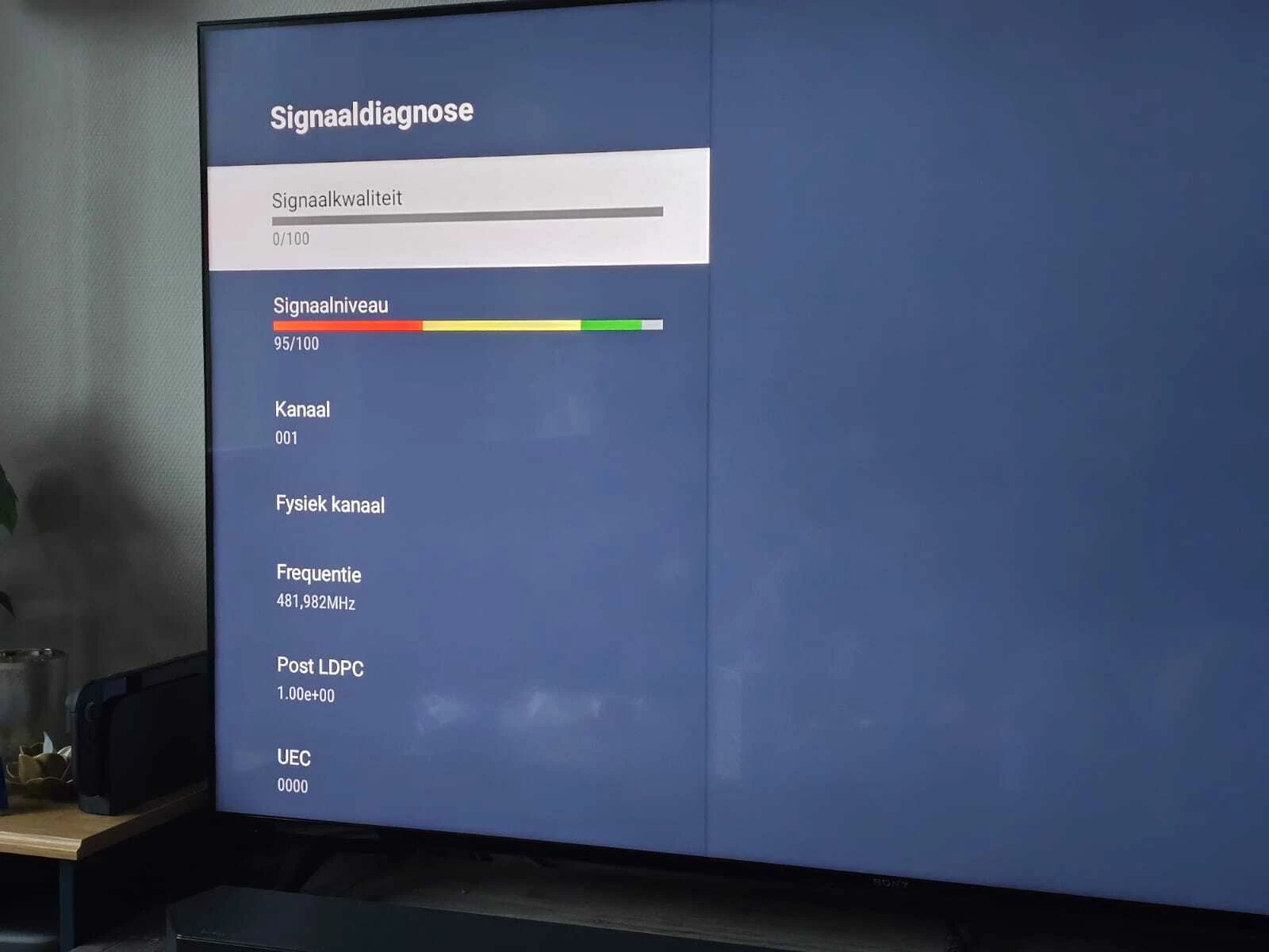

Qua signaalniveau zit het volgens mij ook wel goed. Ik krijg deze waarde wanneer ik de insteekkaart in de TV heb zitten:
Zonder de kaart gaat ‘signaalkwaliteit’ naar 100/100 op de FTA kanalen.

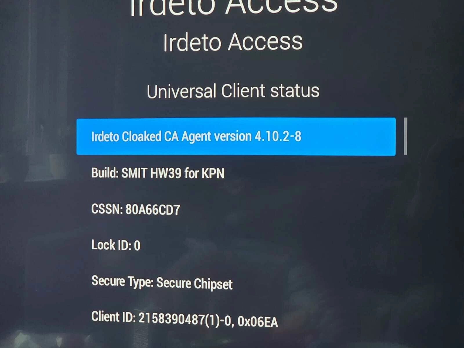

De kaart zelf is gemaakt door Smit. Ik heb het CAS nummer ook alvast toegevoegd aan mijn profiel.
Ik kan het CI menu op de TV ook openen om data uit de kaart op te vragen. Updaten van de kaart werkt echter niet. Bij deze de client status:

Ik realiseer mij trouwens wel opeens dat ik volgens mij info over de CAM versie in de TV uit datzelfde CI menu kan halen als de derde foto. Ik zal dit vanavond nog even controleren en een foto plaatsen. Uiteraard koppel ik dan ook terug of de module wel werkt bij mijn ouders.
