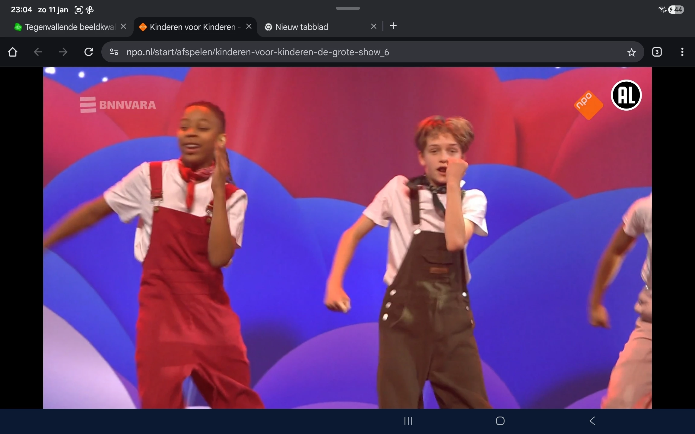

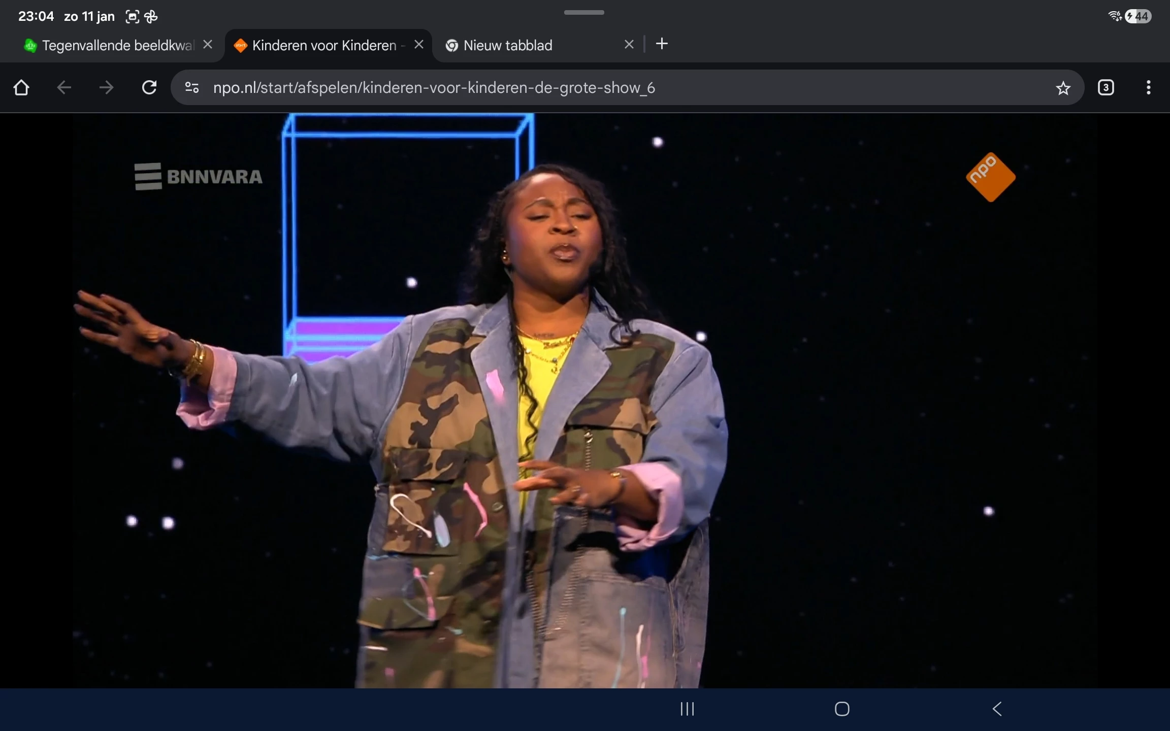

Dit ziet er toch goed uit.
Dit iets minder althans de screenshot op de tablet is het geheel genomen naar verwachting. Niet zo slecht als ik naar aanleiding van de twee topics had verwacht.
Op de TV iets matiger maar daar stoor ik mij meer aan het zachte nivo van de audio. Stand 10 is doorgaans prima samen met de soundbar.
Die 2de screen is toch ech wazig?

Die tweede scherm afdruk is inderdaad wazig, maar ik had niet anders verwacht.
De kijk beleving is goed ook op een 50 inch tv. Ik zal later vandaag eens via de pc kijken mijn scherm is gewoon fullhd.
