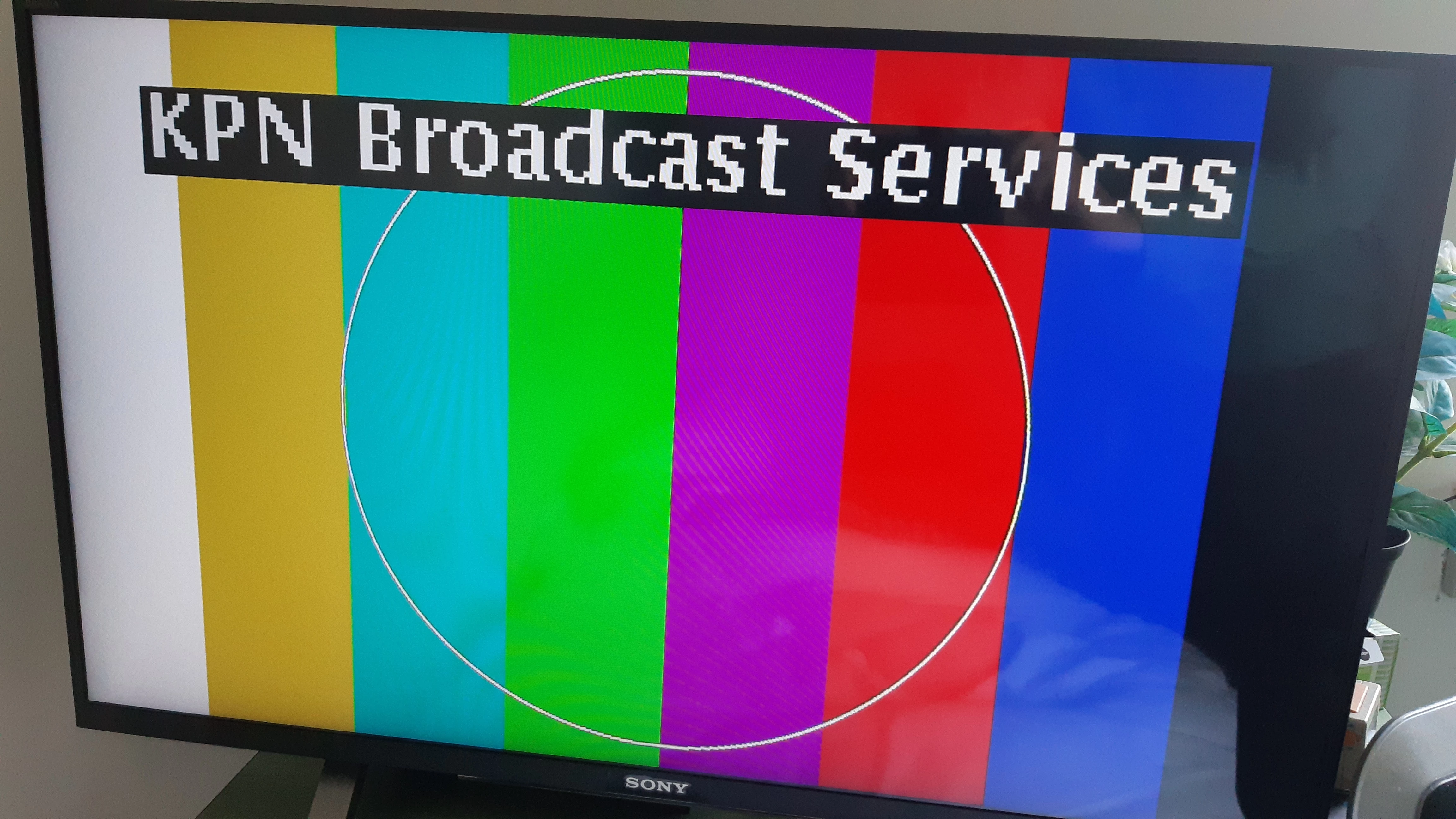

Ik kan dit bevestigen. Foto TV West Digitenne kanaal 39 is van 16:52, 23 augustus.
De zender TV West ligt eruit. Overige zenders via dat kanaal doen het wel ​@Jan van KPN .

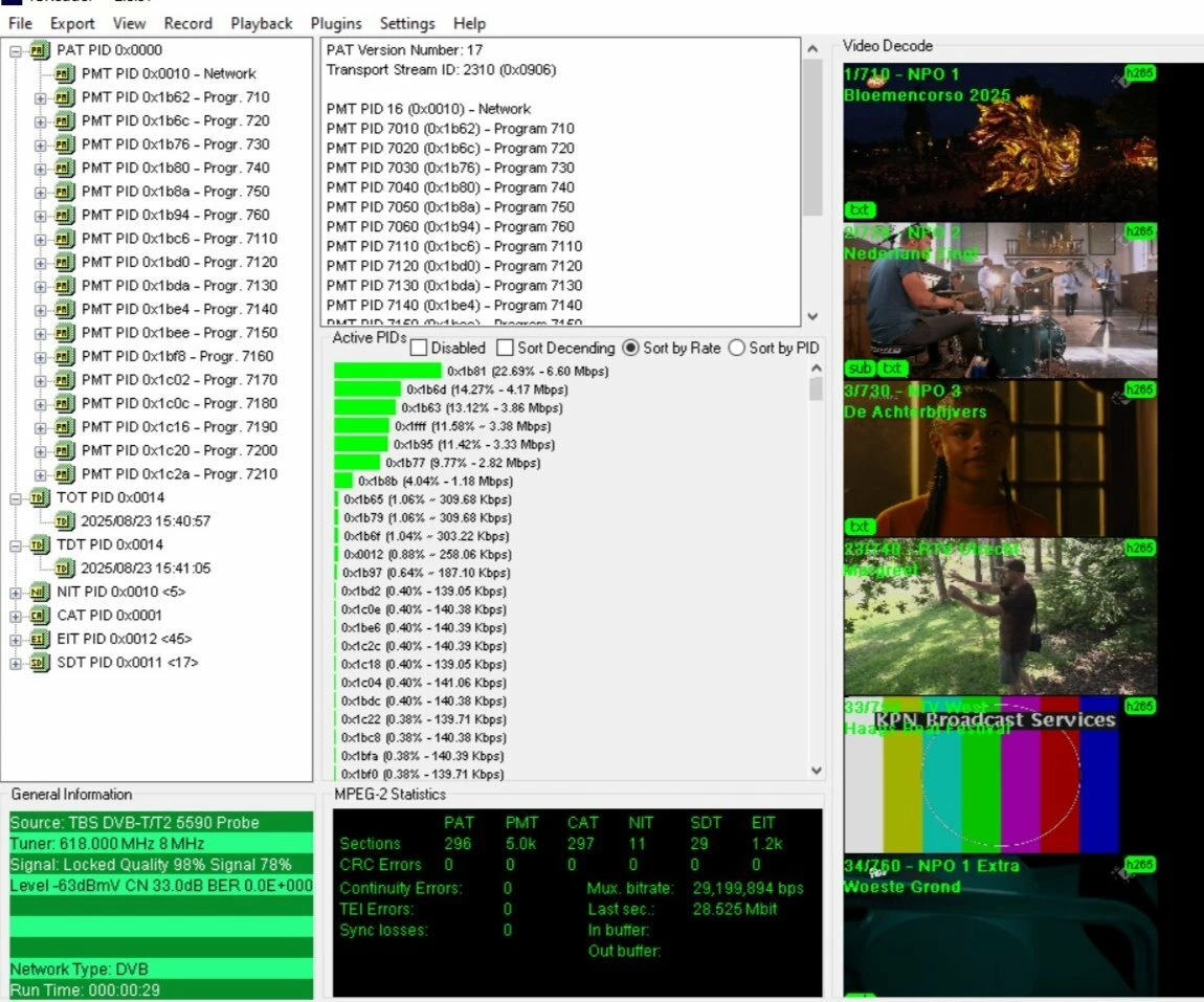

Vanmiddag de stream opgenomen.  Een screenshot zie je op de foto hieronder.
P.S.: De EPG van TV West is er wel.  ( zie screenshot 2 )
screenshot 1:  Opname stream k39
 Screenshot 2:  EPG van TV West wel aanwezig

Het is een dongle ( TBS 5590 ) die allerlei digitale TV signalen aan kan. Op de PC / lap-top waarop die dongle is aangesloten draait TS-reader.
Het is een enorm handige tool om problemen met o.a. (achtergrond-) data in digitale TV signalen te op te sporen.

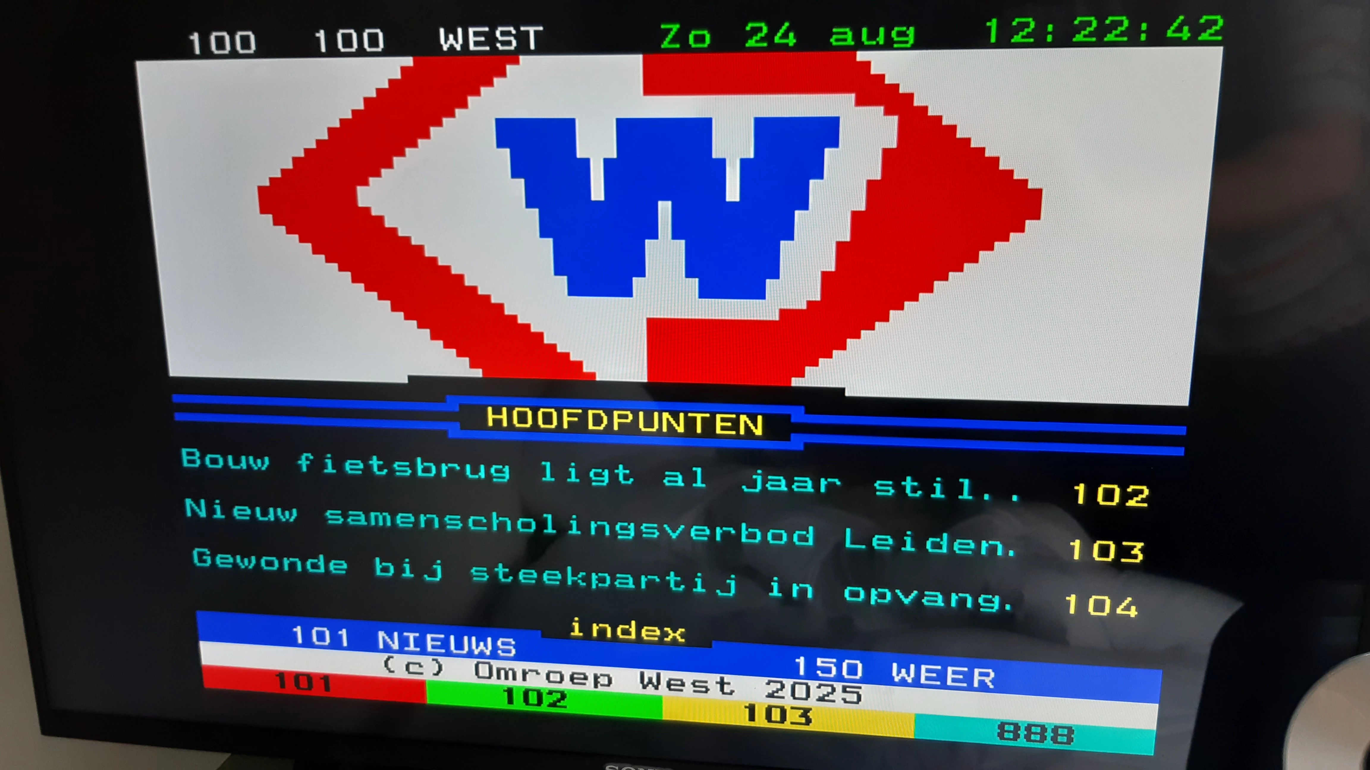

En de teletekst doet het ook via Digitenne ​@KeesYagi .
  • August 24, 2025
Reparatie. Op zondag. Terwijl het testbeeld er al enkele dagen op stond. Had dat dan niet eerder gekund ​@Maja van KPN . Of wisten ze het echt nog niet en was de melding van ​@WAAE nodig?
Of er in de opgenomenb stream teletekst zit , zal ik moeten checken.
Dat bedoelde ik . . .

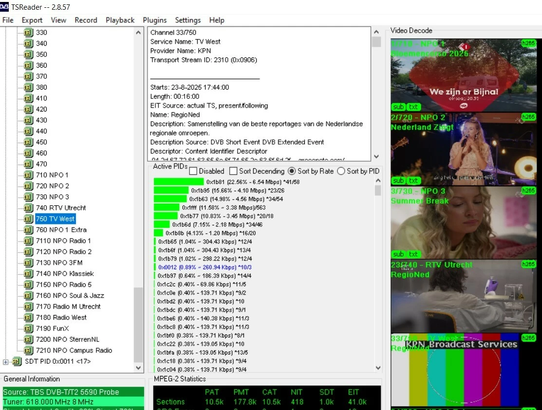

Als je je o.a., bezighoudt (zoals ik) met o.a. digitale TV signalen kom je nogal eens problemen tegen.  Om dat op te kunnen lossen heb je naast kennis ervan ook iets nodig om een signaal diepgaander te onderzoeken.
( Met de geavanceerdere meet-apparaten gaat dat ook wel, maar dan ga je het hebben over prijzen van EUR 3000,-- - - EUR 4000,-- en meer. )
Misschien voor de doorsnee kijker wel.
Ook dat is weer relatief.
Aha, leuk om te weten maar kost nog net iets meer dan een grapje, voor op m’n verlanglijstje.
Is te bewonderen in de RAI over > week, misschien ga ik daar wel naar toe.
Over een week of 3 zal er in de RAI best wel wat te vinden zijn. Vorig jaar al een heel mooi meet apparaat gezien daar. Wil ik eigenlijk wel hebben. Echter het instap modelletje van dit ding kost al EUR 11 000,-- .
Met wat ik nu gebruik blijven de kosten onder de EUR 1000,-- .
