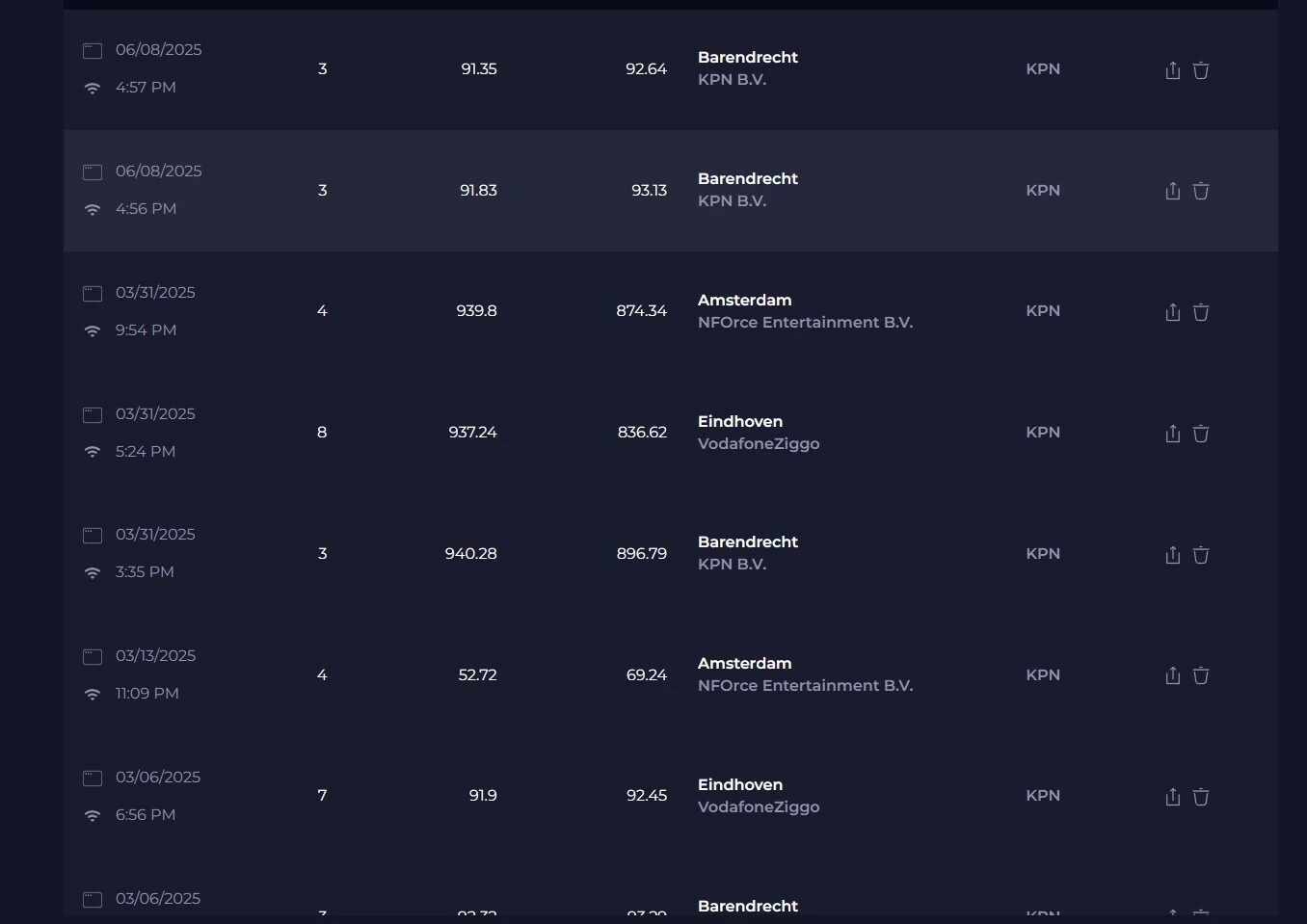

Hebben 1Gbit snelheid maar sinds paar maanden haal ik maar max 100mbit en niet meer.
1 keer klantenservice gebeld om te vragen voor een nieuw modem, afspraak gemaakt voor volgende dag. In die avond denk ik toch nog een keer testen en jaar hoor volle bak internet alsof ik gek ben. Monteur afgezegd omdat probleem zich niet meer voordeed.
Paar dagen of misschien een week overheen gegaan weer zelfde liedje 100 mbit max en verder niks.

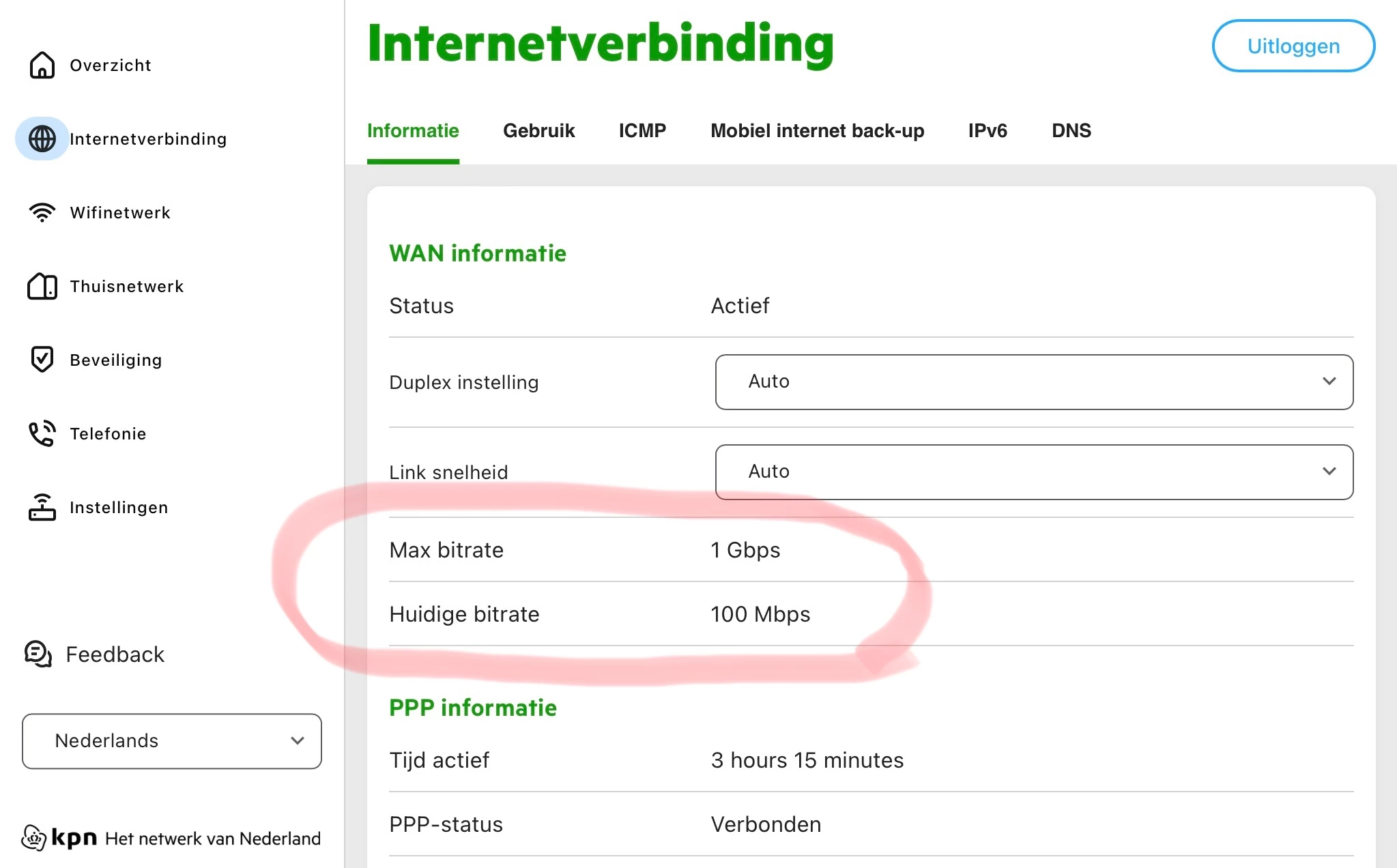

Wat ik gemerkt heb dat in mijnmodem.kpn bij Ethernetpoorten maar huidige bitrate van 100 mbps gehaald wordt, Link snelheid op 1Gbps of duplex instellingen veranderen helpt niks aan sistuatie.

Ik probeer screenshots te sturen van het speedtest en modem interface. Dat je wel kan zien dat ik niet gek ben en echt wel 1 Gbit snelheden gehaald heb,

Bij WAN staat wel 1 Gbps

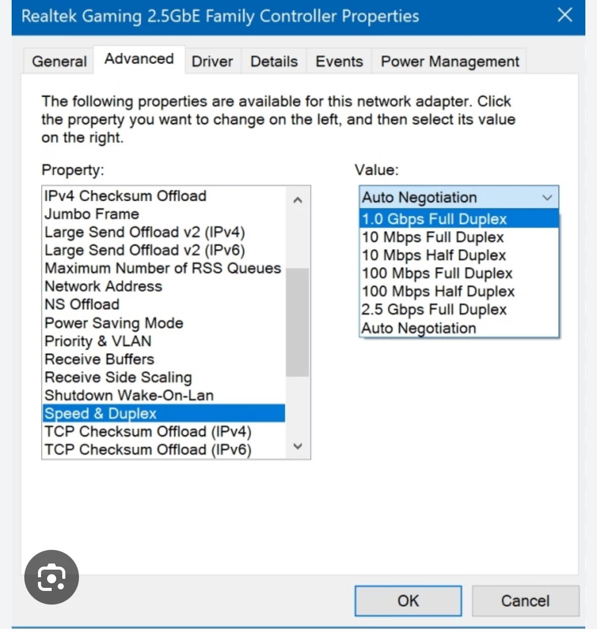

Probeer dit is in je windows computer.
zet linkspeed op 1000Mbps/full duplex ipv auto negotiation
blijf je dan verbinding houden met de experiabox en kan je dan speedtesten
