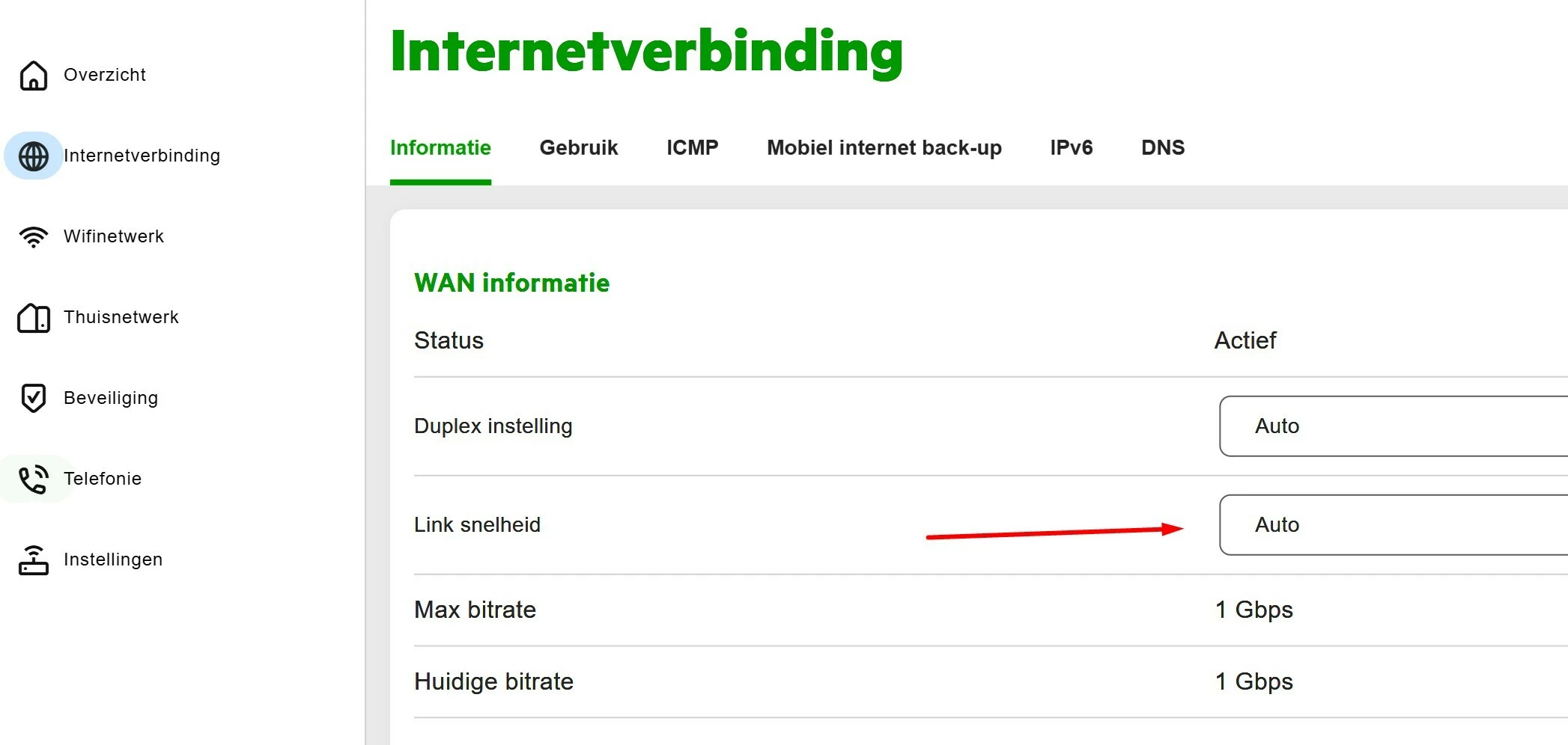

Kun je eens op de router inloggen (inloggegevens staan achterop) en kijken onder Thuisnetwerk, Ethernetpoorten. Wat staat er bij Huidige bitrate voor de poort waar de computer op aangesloten is?
Als dat 1Gbps is, kun je daarna eens kijken onder Internetverbinding. Wat is daar de Huidige bitrate?

bij internetverbinding staat max 1 Gbps  huidig 100Mbps
rvk01
  • aug 19, 2026 4:19 p.m. UTC
Daar zit dus je probleem. De WAN kant (dus de kant naar de ONT toe) staat op maximaal 100Mbps. Dat moet ook 1Gbps zijn.
Het kan de kabel zijn, een kapotte poort op de router of een probleem met de ONT zijn.
Het makkelijkste is even de ONT herstarten. Als dat het probleem niet oplost dan kun je een nieuwe kabel tussen de router en ONT proberen. Als dat niet werkt dan moet er meer technisch naar de ONT of router gekeken worden.
(Als de ONT herstarten niet werkt denk ik zelf aan een kapotte kabel of dat de stekkers slecht zijn.)

  • aug 19, 2026 7:04 p.m. UTC
klopt deze opties staan op auto Max bitrate 1Gbps  huidige bitrate is bij mij 100Mbps inmiddels glasvezelkastje 2-3 van stroom gehad en modem herstart met weinig resultaat download is nu 85Mbps en upload 92 Mbps dus zover ik kan zien staat er geen 1Gbps op de glasvezel (misschien moet KPN dit nog omzetten)

... dus zover ik kan zien staat er geen 1Gbps op de glasvezel (misschien moet KPN dit nog omzetten)
Zelfs als er geen 1Gbps abo hebt, zal de link snelheid wel altijd het maximale moeten zijn wat de ONT aan kan. Zelfs met mijn 500Mbps abo staat er Huidige bitrate 1Gbps. Die het is een slechte kabel of een kapotte poort aan een van de kanten.
Heb je al een andere kabel geprobeerd?
Kan ook gewoon een korte CAT 5e zijn.
