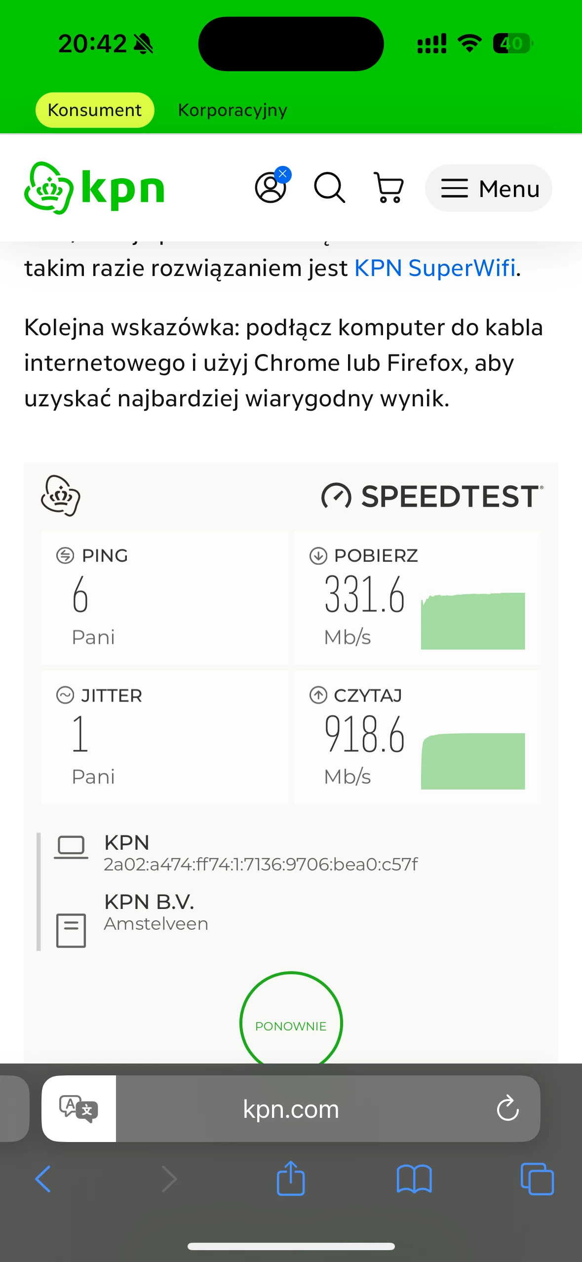

Hallo. Ik heb een probleem waar ik geen idee van heb en waar ik geen antwoord op heb. Ik begin er spijt van te krijgen dat ik van Ziggo naar KPN ben overgestapt. Sinds 01.05 heb ik een nieuw abonnement. Onderweg kwamen er allerlei problemen en monteurs langs. Een kapotte kabel bij de centrale, mijn bedenkingen over de snelheid van het internet. Uiteindelijk bleek de vorige monteur de kabel van mijn buurman te hebben aangesloten... Nu zou alles eindelijk moeten werken. We zijn inmiddels 17 dagen verder en sinds de overstap naar KPN heb ik trager internet dan voorheen. Maar het probleem is voor mij onbegrijpelijk, want apparaten die via de kabel verbonden zijn, halen de volledige snelheid, en apparaten waarmee ik verbinding maak via 5Gh WiFi op de snelste band halen maximaal 400/500mbps downloadsnelheid, maar een sensationele 1000mbps uploadsnelheid. Zo was het ook met de KPN Box 12, ik besloot tegen een meerprijs de FritzBox 7590 AX te nemen, die werd aangeprezen als een supersnel en geavanceerd apparaat. Het is precies hetzelfde... Ik heb het getest op veel nieuwe apparaten die de nieuwste technologieën ondersteunen en de resultaten zijn overal vergelijkbaar. Ik heb veel tijd besteed aan het spelen met de routerinstellingen. Ik heb van alles geprobeerd, maar niets hielp. Wat kan de oorzaak van mijn probleem zijn? Op de telefoon die ik gebruik, bereik ik een snelheid van 900/900 nadat ik verbinding maak met de wifi van mijn buurman die hetzelfde abonnement heeft en met Box 12. We hebben de instellingen vergeleken, alles was hetzelfde. Ook dit is geen bereikprobleem, omdat ik de testen ook heb uitgevoerd met de telefoon op de router. Verder is de upload in elke kamer prima. bedankt voor uw advies en vriendelijke groeten

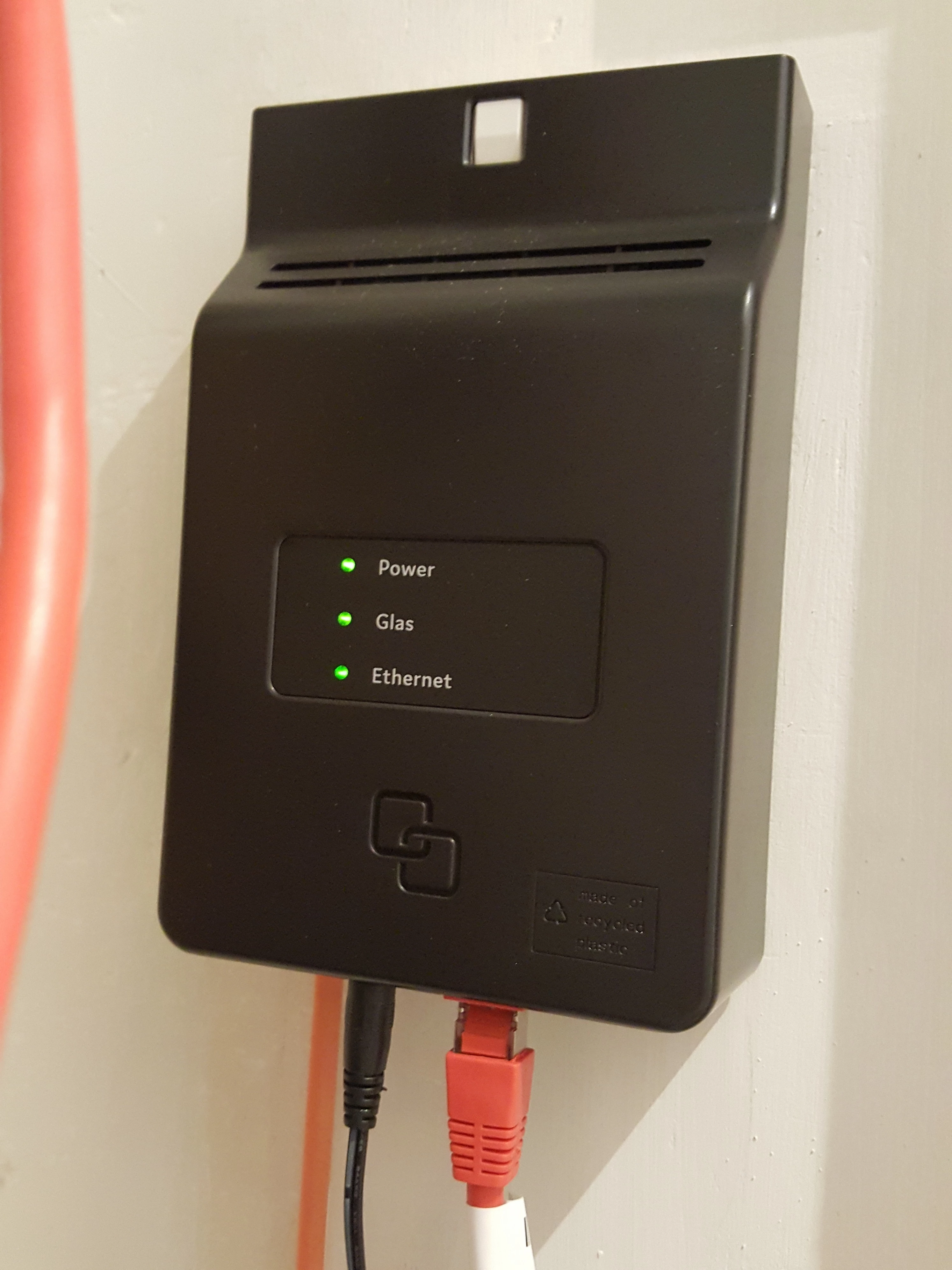

Welke taal spreek je ?
Je moet het ONT kaste, twee minuten stroomloos maken.
Ook je Fritz!box, daarna eerst volledig het ONT opstarten, en dan pas je Fritz!box.

Heb je het ONT twee minuten van het stroom afgehad ?

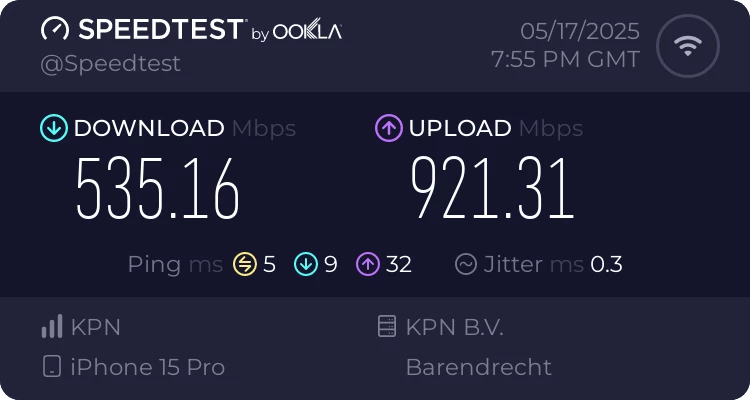

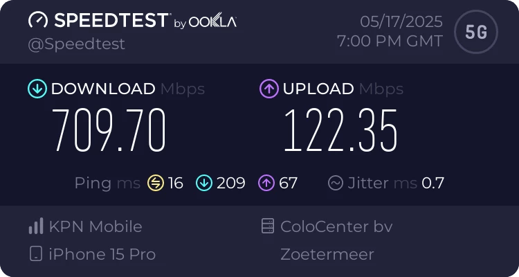

  • mei 17, 2025 7:25 p.m. UTC
Hieronder stuur ik je de resultaten ter vergelijking tussen to de verbinding met KPN 5G en de vorige Ziggo, die een veel zwakker apparaat bood. In een ideale 5G-omgeving liggen deze resultaten natuurlijk veel hoger. Ik weet niet of je 5G-internet kunt vergelijken met wifi-internet, maar ik weet zeker dat mijn apparaat perfect is om te testen, hoge snelheden kan bereiken en alle mogelijke technologieën ondersteunt.

Oké, als ik het even mag bevestigen: ik wil de kans om het probleem op te lossen niet verliezen, en wel om een ​​simpele reden. 1 - Ik haal de zwarte doos van de muur en trek de stekker eruit. 2 - Ik haal de stekker van de FritzBox uit het stopcontact. 3 - Ik wacht nog eens 15 minuten. 4 - Ik sluit de zwarte doos aan op de internetkabel en vervolgens op de voeding. 5 - Ik sluit de voeding aan op de FritzBox. Klopt alles?
Niet de zwarte doos van de muur halen, absoluut niet doen!
Alleen de stekker uit het stop contact halen!

Moet ik de kabels loskoppelen die beide apparaten verbinden? WPN, ethernetkabel?
bnh
Forum|alt.badge.img+12
  • mei 17, 2025 7:36 p.m. UTC
Alleen het stroom!

  • mei 17, 2025 7:56 p.m. UTC
Kan het zijn dat het probleem bij de service zelf ligt? Bijvoorbeeld bij instellingen in een KPN-systeem, een beschadigde kabel, als het ene resultaat slecht is en het andere perfect? Denkt u echter dat, aangezien de upload prima is en het kabelinternet probleemloos werkt, het signaal mijn huis goed bereikt en dat het probleem bij de FritzBox moet liggen? Ik heb de Box 12 nog steeds en heb hem al meerdere keren opgemeten, zelfs vandaag de dag nog. Het is exact hetzelfde (iets lagere upload, rond de 800, Box 12 kan zich waarschijnlijk niet meer veroorloven) 300-400 download. Ik heb het proces uitgevoerd zoals u aanraadde. Ik heb de stekker er zelfs een tijdje uit laten trekken. Ik heb de zwarte doos aan laten staan. enkele minuten zonder de stroom op de FritzBox aan te sluiten. Ik heb de test zittend op de FritzBox uitgevoerd. Het is mij al eens gelukt om een ​​score van 500-550 te behalen.
Cloperflake
Helper
  • mei 17, 2025 7:58 p.m. UTC
Test opnieuw en het is al 400. Zelfs sporadisch 500 is niet veel vergeleken met 900 uploads en wekt het vermoeden dat er iets mis is

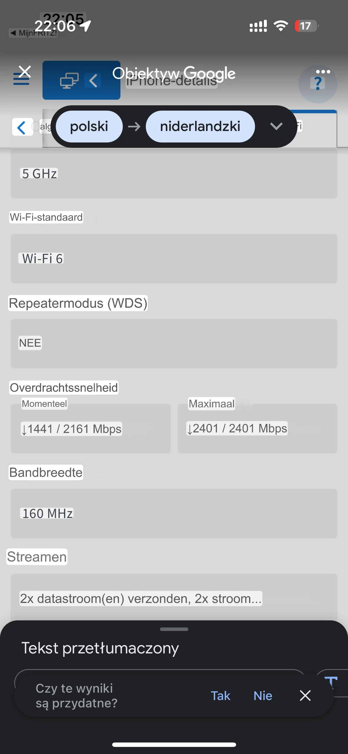

5 GHz frequentieband 160MHz ?
Cloperflake
Helper
  • mei 17, 2025 8:02 p.m. UTC
De KPN BOX V12 heeft de zelfde waarde ?
downloaden ja, uploaden lager omdat de 160Hz-band waarschijnlijk niet wordt ondersteund. Ik heb dit ook gecontroleerd: in de modus voor intensief gebruik maakt mijn telefoon verbinding met de FritzBox op de hoogst mogelijke band, zodat de snelheid in het grootste bereik kan worden bereikt

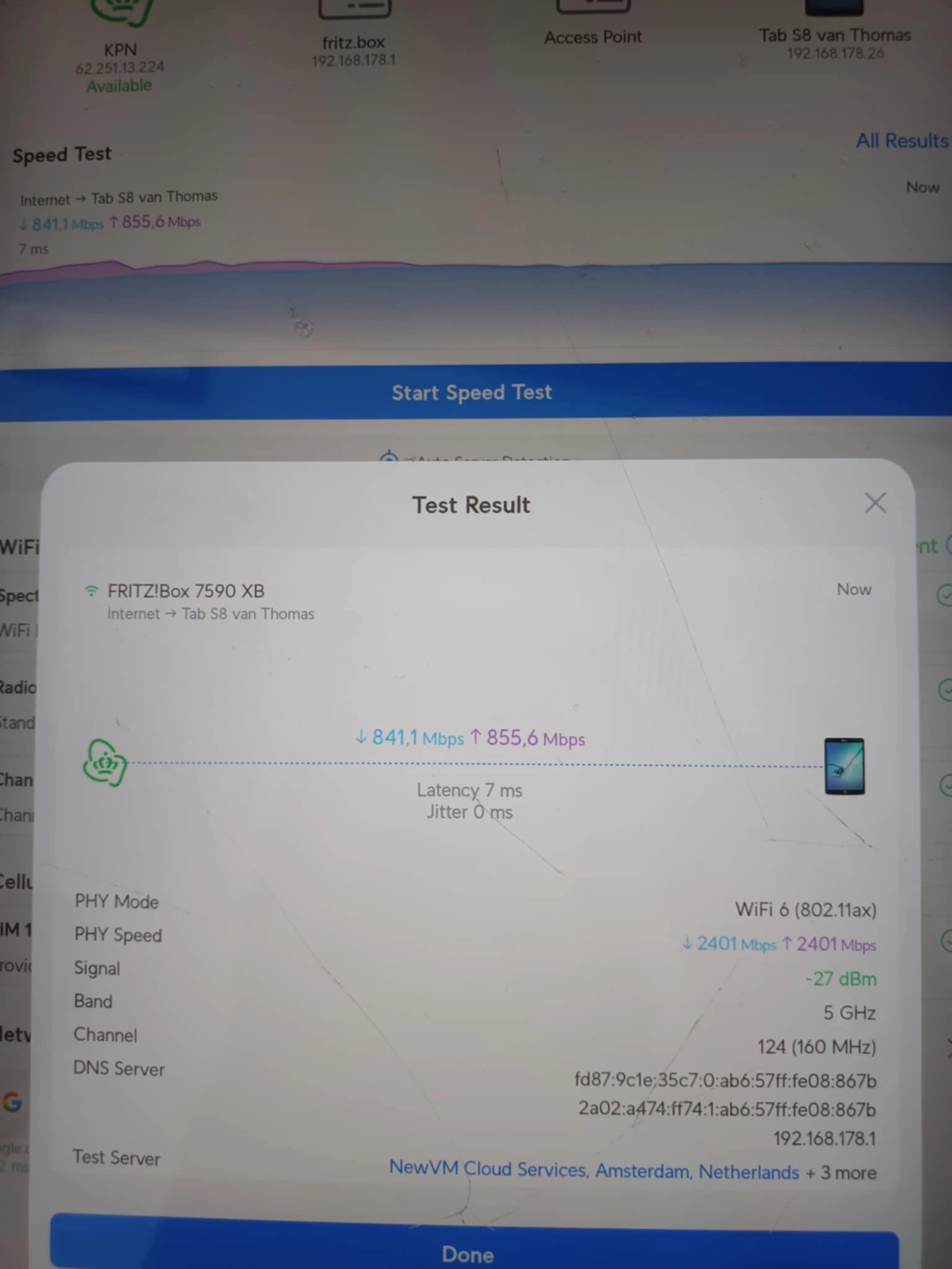

Erg vergelijkbaar onderwerp, jammer dat het gesloten is... Mijn probleem doet zich echter voor op alle apparaten: ip15pro, s25ultra, mb pro m3, iPad 10gen. stoomdek. Dus ongeacht het bedrijf, het type apparaat of het besturingssysteem. Op de Surface Laptop 4 is het nog erger, maar als het alleen op dat apparaat voorkomt, dan moet tooni het probleem zijn. Ik wil graag dat u nog een belangrijk punt bekijkt.
Cloperflake
Helper
  • mei 17, 2025 8:54 p.m. UTC
Dit zijn de meetresultaten van de monteur die de juiste kabel van de verdeelkast naar mijn huis heeft getrokken. Helaas was ik op dat moment niet thuis, maar de informatie dat hij het probleem had gevonden en opgelost, en de foto die het meisje me stuurde, overtuigden me ervan dat alles nu in orde was. Ik weet niet hoe hij tot zo'n resultaat is gekomen... Ik kwam thuis, haalde alle snelste apparaten die ik had eruit en controleerde…
