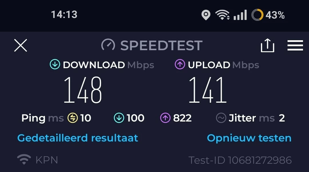

Hallo,
Ik heb een internet abonnement (glasvezel) van 1gbps. Als ik bij meerdere programma's mijn internet snelheid test (bekabeld) dan kom ik niet hoger dan 150 mbts internet snelheid. Mijn computer en ps5 zijn de enige apparaten die aangesloten zijn aan de kabel. Help??

Dat is natuurlijk geen denderende snelheid wanneer je een abonnement hebt van 1 Gbit/s dus goed dat je hier melding van maakt. Op wat voor apparaat heb je een Speedtest uitgevoerd? De reden dat ik dit vraag is omdat je aangeeft dat je ook een PS5 hebt en daarmee kun je ook een Speedtest doen. Ik weet uit eigen ervaring dat de resultaten die de Speedtest op de PS5 weergeeft, niet kloppen. Wat voor snelheid haal je wanneer je met je pc een speedtest doet? En wat je verder ook alvast kunt doen (mocht je dit nog niet hebben gedaan), is het glasvezelkastje eens resetten door deze minimaal 2 minuten lang stroomloos te maken. Ben benieuwd en zie je bevindingen natuurlijk graag tegemoet!

Dank voor uw bericht. Ik heb via de KPN site een speedtest gedaan en via de site Ookla. Zowel deze testen op de pc gedaan als via de wifi op mijn telefoon. Ik heb alles geprobeerd. Mijn modem helemaal gereset, het glasvezel kastje van de stroom gehaald maar niets helpt helaas. Alle kabels ook gecontroleerd en daar ligt het ook niet aan. Ik hoop dat ik hulp kan krijgen wellicht kan iemand kostenloos bij mij langskomen om alles te controleren. Ik weet niet meer wat ik moet doen. Dank u wel

Ik ben sinds gister in het bezit van een nieuwe gaming router. Deze nieuwe router heb ik tussen de modem V10A geplaatst.
Er gaat nu een ethernet kabel vanuit jullie modem, naar mijn gaming router en vanaf de nieuwe router gaat er via de ethernet kabel internet naar mijn PlayStation en PC.
Bij verschillende snelheids testen o.a. KPN, Ookla en Waveform bufferload & speedtest, heb ik super goede verbinding, bijna 1Gbps en loop tegen geen enkel probleem meer aan.
Als ik de deze gaming router uit zet en mijn internet rechtstreeks bij jullie geleverde modem haal, dan kom ik echt niet verder dan 150 Mbps. Dit wederom getest via bovenstaande snelheids testen. Wellicht kan het dus aan de KPN modem liggen?

Ik heb 1 internet kabel die vanuit de KPN modem uit de meterkast, naar de eerste verdieping gaat. Als ik die kabel rechtstreeks op mijn computer aansluit dan krijg ik niet de gewenste snelheid.
Als ik die zelfde kabel op mijn gaming router aansluit, en vanaf de gaming router een kabel op mijn pc aansluit dan krijg ik op het netwerk van mij gaming router wél de gewenste snelheid. Kan dat dan nog steeds aan de interne bekabeling liggen?
Tevens ben ik ook gewisseld van gele poortje om te kijken of het aan de poort lag.
Mijn gaming router krijgt dan alsnog vanuit de zelfde internet kabel internet. Het is goed dat KPN onderzoek gaat doen.

Ook op de Wifi pakt hij maar 150 Mbps
Voor ik mijn gaming router had, maakte ik ook gebruik van een Gigabit switch (Netgear GS105) niet een hele bijzondere.
Vanuit de switch gingen er namelijk nog 2 ethernet kabels naar mijn PlayStation & PC.
Daarna geprobeerd de ethernet kabel rechtstreeks vanuit de modem op de pc aan te sluiten met het zelfde lage resultaat.

Het is alsof je met pijn naar de dokter gaat, en als je dan eenmaal bij de dokter bent, dan is de pijn kompleet verdwenen..
Ik heb zojuist nog een keer, meerdere malen mijn internet opnieuw getest, met en zonder mijn gaming router er tussen en met en zonder de Netgear switch ertussen.
Dit waren de resultaten bij alle bovenstaande opties:
Ethernet: Download 940 Mbps / Upload 850 Mbps.
HUH?! Waarom doet hij het nu ineens wel. Ik heb dit nu bij 3 verschillende platforms getest. Het voelt alsof iemand aan mijn knoppen zit te draaien? :-)
