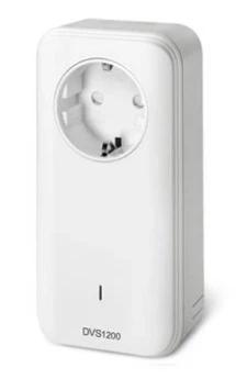

Wat voor stekker is dit? Zo eentje?
Of iets anders?
mijn vrouw op haar laptop meet meer ontvangst , draadloos .
Als je inderdaad een stekker gebruikt zoals op de afbeelding, dan kan het zijn dat die connectie toch niet helemaal vlekkeloos loopt. Zo'n stekker verstuurt namelijk het signaal via jouw stroomkabels. En daar kan storing optreden.

Dus als ik het goed begrijpt , ligt het evt. aan deze stekker , die ik van kpn gekregen heb , das dan lekker weer van ….. Dus die 2 monteurs van jullie kpn hebben dat dan niet gezien of opgemerkt , tja men moet toch wat blijven verzinnen om je dure product, wat dus niet goed werkt , te omschrijven met …….

Beste ​@KoosCar ik gebruik ook die powerlines voor in het stopcontact.
Zelf heb ik een 100/100Mbit/s-verbinding via glasvezel.
Echter, via de powerlines haal ik ‘slechts’ ongeveer 75/75Mbit/s en via wifi 120/150Mbit/s.
Ik heb de powerlines wel aangesloten op vrije niet-geaarde stopcontacten.
Theoretisch kan het verbetering geven de powerlines in vri.je geaarde stopcontacten te steken, dan doet de aardedraad ook mee, hetgeen de snelheid kan verhogen.

Dus als ik het goed begrijpt , ligt het evt. aan deze stekker , die ik van kpn gekregen heb...
Heb je zo'n DVS adapter waar Erik een plaatje van laat zien? Want dat schrijf je niet duidelijk.
  • jan 29, 2026 4:37 p.m. UTC
Alles via stekker IN stop contact.
​@Marlon92
  • jan 29, 2026 4:39 p.m. UTC
Ik heb 2 x DVS 200 stekkers en die andere is  1 x  DVS 1200
  • jan 29, 2026 4:58 p.m. UTC
Dus je hebt er 3 in totaal in gebruik ​@KoosCar .
Gebruik je de DVS uitsluitend voor internet of ook voor TV, dus gecombineerd?
Indien het laatste, KPN adviseert nadrukkelijk de DVS óf voor internet, óf voor TV te gebruiken en niet gecombineerd.
Verder zou ik in jouw geval de DVS1200 aan het modem koppelen en de 2 DVS200 elders gebruiken, voor zover je dat al niet hebt gedaan.
De DVS200 is echter wel zwaar verouderd, maar kunnen nog goed werken, maar niet met hoge snelheden.
