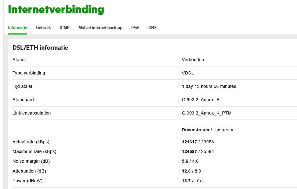

In de DSL-status van mijn modem zie ik onder andere:
Actual rate: 122571 / 10239 kbit/s
Maximum attainable rate: 119731 / 10235 kbit/s

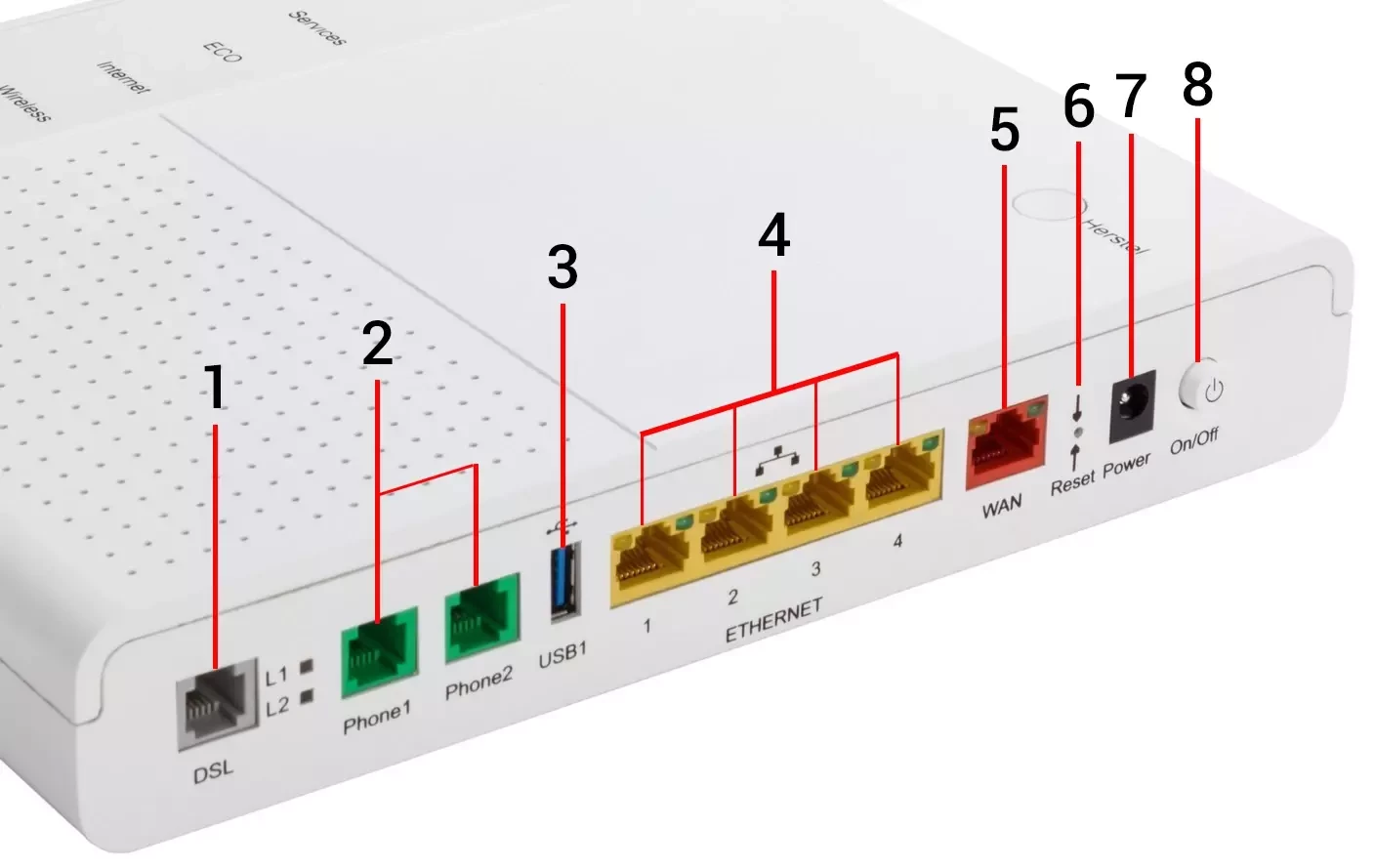

Ps. De v10 heeft een Y kabel waarbij je 2 kabels in 1 gat kunt duwen.  Op die aansluiting zie je dan ook L1 en L2 voor de lijnen (zie punt 1).

Die box 12 doet VVDSL En die accepteerd dus geen twee lijnen. Je ziet achterop denk ik ook niet L1 en L2 ledjes.
ADSL oudere techniek tot ca. 8 Mb/s; 1 koperlijn
VDSL Very high Digital Subcriber Line, tot ca. 55 Mb/s; 1 koperlijn
VVDSL Vectored VDSL, tot 110 Mb/s; 1 koperlijn
BVVDSL Bonded VVDSL, tot 200 Mb/s. (200 is beperking abo-snelheid); 2 gesynchroniseerde koperlijnen
Gelukkig kun je nu wel weer een v10 halen. Met op dat het de V10 is en niet de V10a.
Er moeten achterop dus die L1 en L2 staan.

VPLUS ondersteund wel degelijk maximaal 200mbit download en maximaal 30mbit upload. dit kan met een enkele DSL lijn gebruikt worden, en dus ook prima met een Box12.
alleen die Actuel bitrate is wel een beetje aan de lage kant. wellicht dat er toch iets mis is met de DSL lijn. als de klantenservice hier een meting op uitvoert moet dit wel naar boven komen.

KPN levert enkel VPLUS als de afstand tot de wijkkast maximaal 300m is. en dan maximaal 200mbit download en 30mbit upload.
als er 2 lijnen beschikbaar zijn, wil nog niet altijd zeggen dat er ook Pair Bonding wordt geleverd. bij Pair Bonding houdt 1 klant dus ook 2 poorten bezet in de wijkkast. terwijl er met VPLUS er maar 1 poort wordt gebruikt voor 1 klant.
Pair Bonding wordt volgens mij alleen geleverd als Vplus niet beschikbaar is. of aan onze Zakelijke klanten.

​@joey92 Kon je dit zelf controleren of pair bonding nog aan staat bij KPN? Staat er dan op beide lijnen individueel signaal (dus dat beide aansluitingen werkend internet krijgen). Zo kan ​@Arbab zelf uittesten of er dus nog gewoon bonded VVDSL geleverd wordt.
  • aug 4, 2026 2:44 p.m. UTC
nee bij ​@Arbab staat geen Pairbonding actief. hier staat een VPLUS lijn actief. dit kan ik al zien aan de Actiual Bitrate. hier hoef ik geen meting voor uit te voeren.
een enkele VDSL lijn bij KPN, dus ook 1 lijn van een Pair Bonding verbinding. heeft altijd een maximale snelheid waarop deze kan intrainen. bij KPN is dit maximaal 111mbit download en 33Mbit upload.
en aangezien deze lijn al met 122Mbit download intrained, kan dit dus nooit een VDSL lijn zijn. enigste optie die overblijft is een VPLUS lijn.

Grappig. ​@Arbab zit dus te ver wel voor die 200 op VPlus. (On)Handig dat de lijn dan overgezet is van BVVDSL naar VPlus (bij een 200 abo).
  • aug 4, 2026 2:56 p.m. UTC
nou of die te ver weg zit vanaf de wijkkast dat kan bijna niet. dan zou er namelijk ook geen VPLUS beschikbaar moeten zijn op het adres. dit lijkt mij eerder dat er iets niet goed zit in de DSL lijn waardoor de snelheid zo ver terug zakt.

Bedankt voor alle reacties. Ik begrijp de verschillen nog niet helemaal, excuses daarvoor.
Hierbij stuur ik ook het tabblad ‘Internetverbinding’ uit de instellingen van mijn modem. Misschien kunnen jullie aan de hand daarvan meer zeggen over de verbinding?
Ik woon dichtbij Amsterdam Osdorp.
