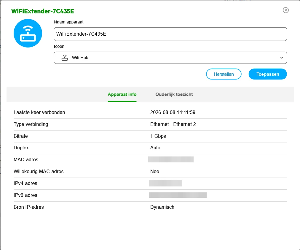

Ik heb de Experia Box V10 afgelopen donderdag 6 augustus opgehaald en aangesloten. Daarbij gebruik ik ook twee witte KPN SuperWifi-punten.
Helaas gaat het met de V10 nog niet helemaal goed. Direct na het aansluiten merkte ik dat de wifi regelmatig hapert en dat apparaten soms de verbinding verliezen.
Op de eerste dag haalde ik zowel via wifi als bekabeld snelheden tussen ongeveer 120 en 200 Mbit/s. Inmiddels wisselt dit weer behoorlijk en haal ik bijvoorbeeld 80, 120 of 160 Mbit/s.
Ik heb de Wifi Manager ook al geprobeerd. Ook heb ik zowel het modem als beide SuperWifi-punten meerdere keren teruggezet naar de fabrieksinstellingen.
Bij de vorige Box 12 had ik overigens geen SuperWifi-punten aangesloten. Die gebruikte ik toen bewust niet, omdat deze witte SuperWifi-punten geen wifi 6 ondersteunen.
Wat mij daarnaast opvalt, is dat de SuperWifi-punten niet goed lijken te worden herkend door de V10. Beide punten hebben een groen lampje. Eén punt is bekabeld aangesloten en het andere draadloos. Toch zie ik op mijn apparaten twee aparte wifi-netwerken met de namen van de SuperWifi-punten. In de beheerpagina van de V10 staat daarnaast dat er geen wifi-versterkers zijn aangesloten. Bij de verbonden apparaten zie ik alleen het bekabelde SuperWifi-punt terug, maar daar kan ik verder niets mee instellen. Het lijkt daar als een normaal verbonden apparaat te worden weergegeven.

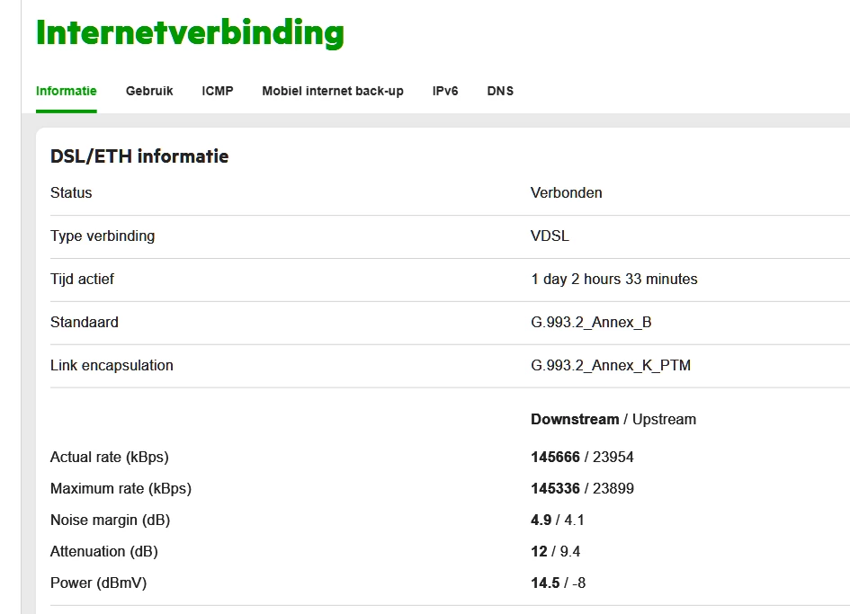

Ook heb ik opnieuw naar de DSL-gegevens gekeken. Direct na het aansluiten van de V10 stond zowel de actual rate als de maximum rate rond de 229.xxx kbit/s. Dat zag er dus goed uit en lijkt ook te bevestigen dat de lijn met de V10 daadwerkelijk een snelheid van rond de 200 Mbit/s kan leveren.
Inmiddels zijn de waarden echter weer gedaald. Op dit moment zie ik:
Actual rate: 145666 / 23954 kbit/s
Maximum rate: 145336 / 23899 kbit/s
Ik heb hiervan een screenshot toegevoegd.
Ik vermoed zelf dat ik een pair bonding-aansluiting heb. Ik gebruik namelijk een Y-kabel die met twee aansluitingen op de DSL-aansluiting zit. Deze kabel is destijds door een KPN-monteur aangesloten nadat we in een vorig abonnement waren geüpgraded naar 200 Mbit.
Het goede nieuws is dus dat de V10 in eerste instantie duidelijk een veel hogere DSL-snelheid liet zien dan de Box 12. Alleen lijkt de snelheid daarna weer terug te zakken en werkt ook de wifi in combinatie met de SuperWifi-punten nog niet goed.
Zou je mee kunnen kijken wat hier aan de hand kan zijn en of er iets aan de lijn, pair bonding of de instellingen aangepast moet worden?

Dankjewel voor de gegevens, ik zie ook vrij snel dat er iets in de verbinding aan de hand is. Dit kan in de lijn/centrale liggen of aan je aansluitpunt thuis. Ik heb hiervoor een ticket aangemaakt voor mijn collega's die net iets meer kunnen zien. Zij gaan contact met je opnemen, hou dus je telefoon in de gaten!
