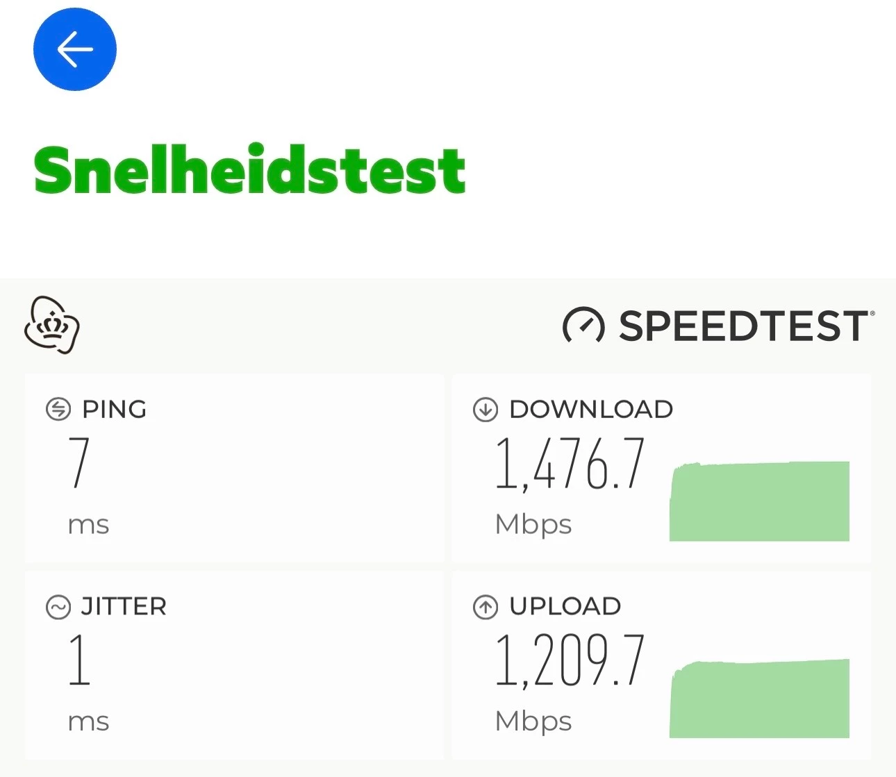

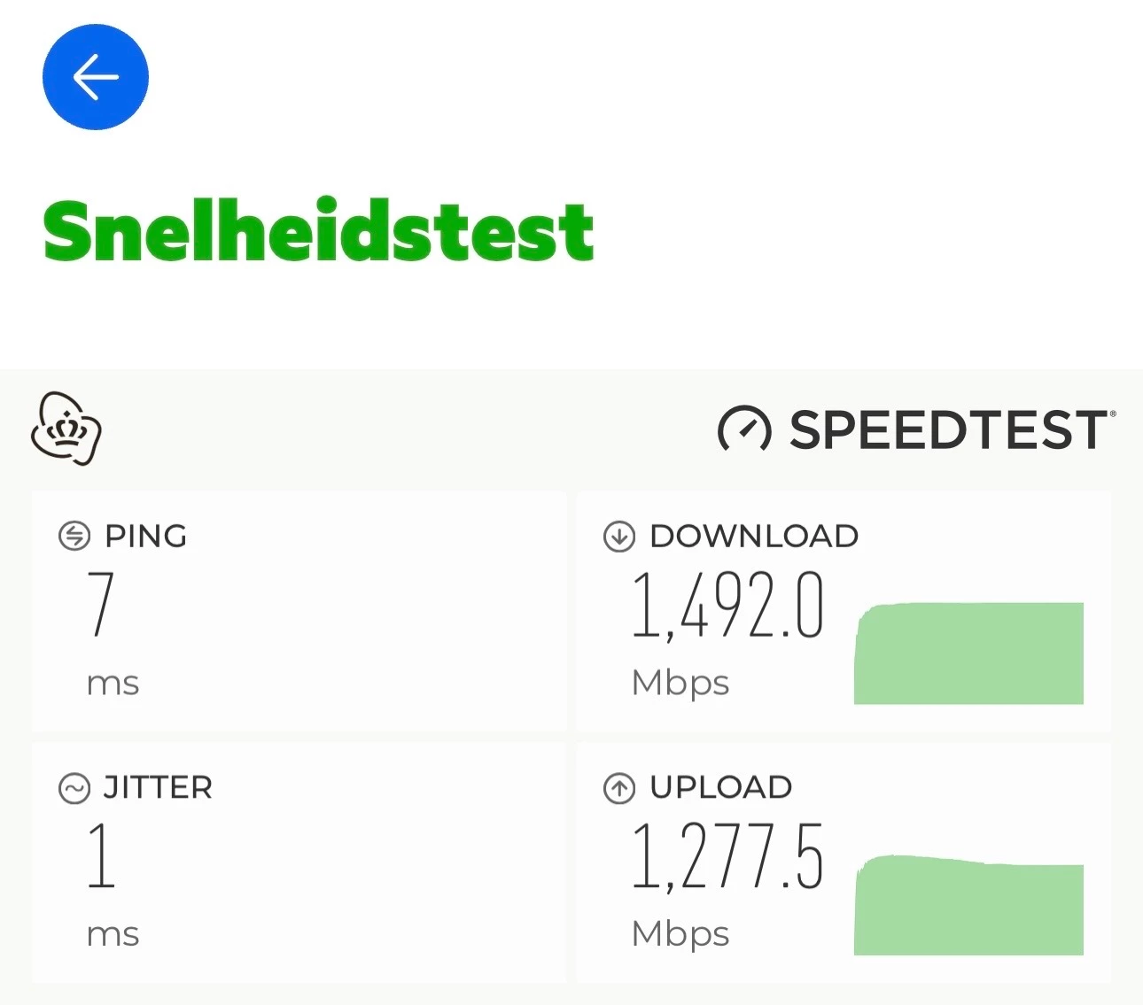

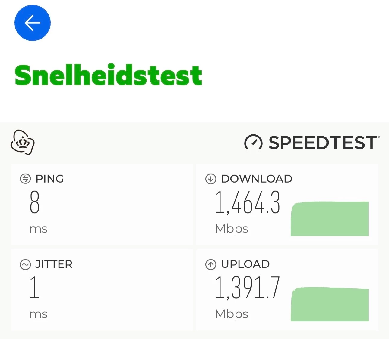

Hoi, Ik heb een abonnement van 4000Mbit/s, maar ik haal niet eens 1500Mbit/s. hoe kan ik dit oplossen??

Heb je dit getest met de computer direct met kabel aan de Box 14?
(Ik neem aan dat je de KPN Box 14 gebruikt en niet een eigen router?)
Niet via wifi en zonder switch e.d. tussen de computer en router?
Voor verdere diagnose… welke netwerkkaar in de computer? Welk OS? etc.

En controleer ook een andere PC, met dergelijke snelheden is het heel normaal dat je computer zelf de bottleneck is.
  • aug 28, 2026 12:42 p.m. UTC
Mijn computer gaat blijkbaar maar tot 1gb, maar ik zou toch willen veranderen van abonnement is dit toch mogelijk op een manier?

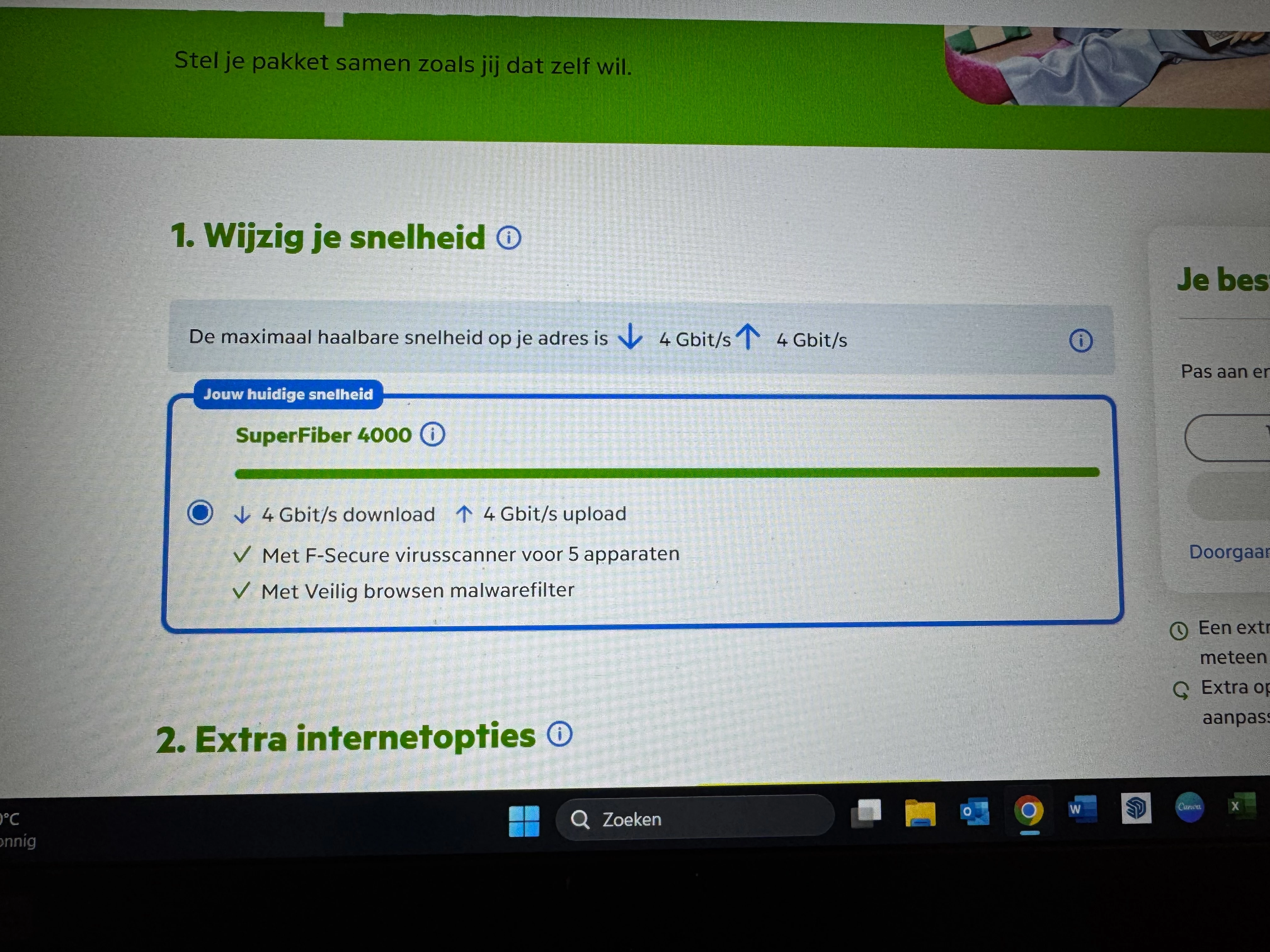

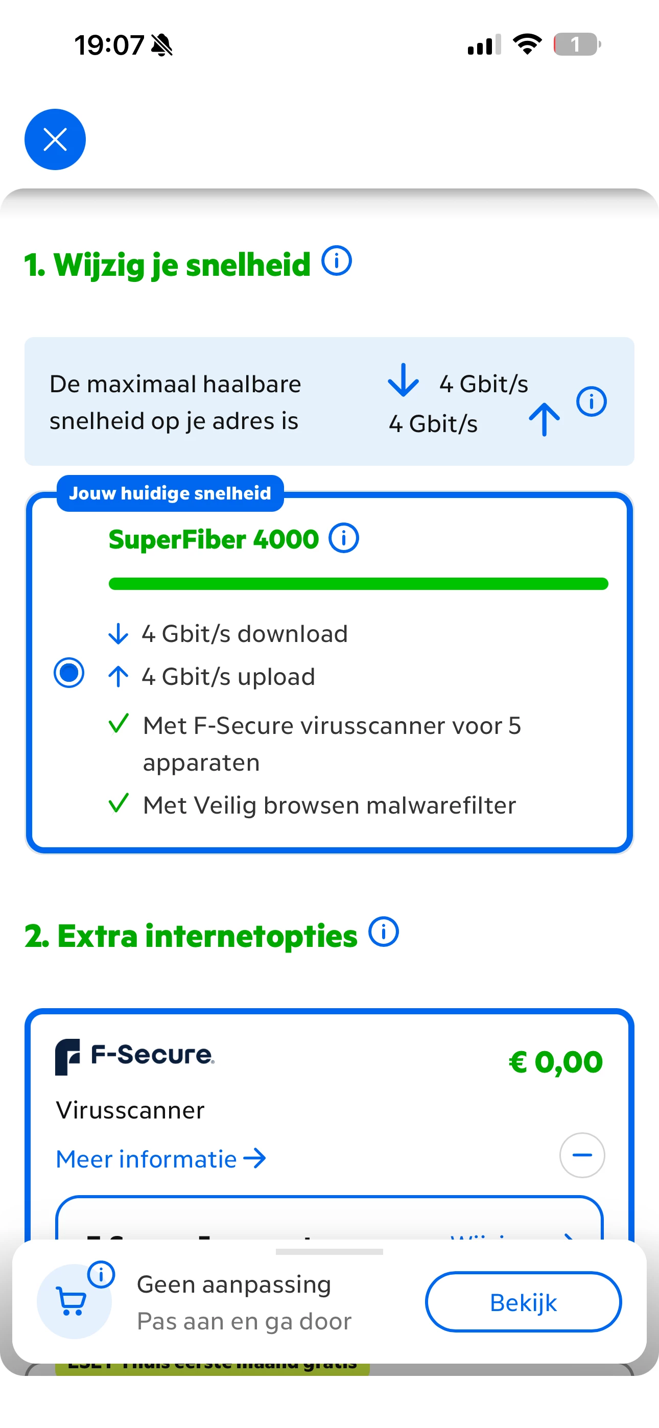

Hoi, bedankt voor je antwoord. Zou u mij kunnen uitleggen hoe ik dit kan regelen, want als ik in de app ga kan ik niet omlaag gaan helaas. Of moet dit perse op een computer/laptop?
  • aug 28, 2026 5:06 p.m. UTC
Beste ​@Thaliamjr ga in de app naar mijn producten, kies voor internet en dan voor snelheid aanpassen
  • aug 28, 2026 5:09 p.m. UTC
Ik krijg helaas maar 1 optie
Michel.uit.Arnhem
Hoi ​@Thaliamjr
En wat krijg je te zien als je inlogt vanachter een gewone PC of laptop?
Want je zou de overige snelheden gewoon moeten zien staan binnen de Mijn KPN omgeving.
  • Log in vanachter een PC of laptop in op Mijn KPN
  • Je komt op het overzicht uit
  • Klik op “internet” waar ook je straatnaam en huisnummer staat vermeld, onder “Thuis”.
  • Je komt nu op het overzicht van je “vast internet abonnement”.
  • Scrol omlaag naar het groen omlijnde gedeelte waar “Gemakkelijk aanpassen” staat vermeld.
  • Klik hier op de bovenste balkje met “Abonnement aanpassen” (met tandwieltje)
  • Nu komt je uit op de pagina waar je de snelheid kunt aanpassen.

  • aug 28, 2026 5:29 p.m. UTC
hoi, ik krijg weer hetzelfde te zien
Michel.uit.Arnhem
Hoi ​@Thaliamjr
Erg vreemd dat je de overige snelheden niet te zien krijgt.
Zorg ervoor dat je community profiel volledig ingevuld is met je persoonlijke gegevens, dan kan moderator ​@Erwin van KPN even in je klantengegevens kijken om te zien waar dit aan ligt.
Want zelf kun je dit niet oplossen.

Dan zullen ze dus eerst vragen om dat eerst bekabeld te testen. Want op de router zelf komt (waarschijnlijk) wel 4Gbps binnen. Dat jij alleen wifi gebruikt is geen zaak van KPN.
Waarom heb je voor 4Gbps gekozen als je de hardware niet hebt? Gewoon niet aan gedacht? 🫣

Tja, een goede les voor een volgende keer eerst goed kijken of je apparatuur het wel aan kan en dat kan al snel tegenwoordig, 4 apparaten kunnen tegelijk maximaal 1 Gigabit aan in dit geval, Maarten zijn nog maar weinig apparaten die 4Gbit aan kunnen en heb je als consument ook niet nodig.
  • aug 28, 2026 7:51 p.m. UTC
Die 4.000 heb je waarschijnlijk wel. Met 4 pc's tegelijkertijd ~1.000 per pc trekken zal wel lukken.
Maar 1 apparaat de volledige 4.000 lukt dus niet. Is ook vrij zinloos voor 1 apparaat.
In je modem kun je de lijnsnelheid vinden. Dat zal zeker om en nabij de 4.000 zijn.
Hoe meer bandbreedte des te meer apparaten tegelijkertijd probleemloos werken.
Box 14 gele poorten 2 x maximaal 1.000
Groen maximaal 2.500
Rood maximaal 10.000
