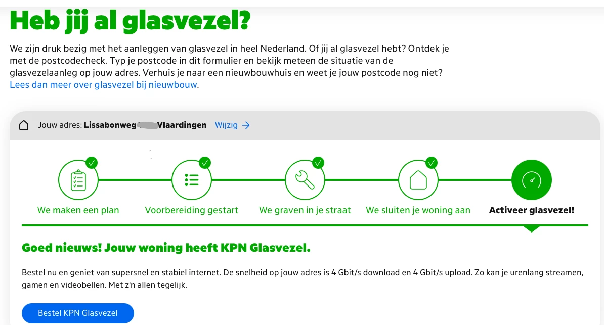

Vanmorgen een vrolijk appje van de buurjongen: ‘buurman, ik kan het aanvragen, de aansluiting staat gereed in de KPN postcode check’. Dus ik heel blij ook mijn huisnummer checken… nee hoor, bij mij nog niks veranderd. En mijn buurjongen is een dag later aangesloten dan ik :P Het lijkt wel selectief karma van KPN…

Hij zegt aan mijn kant nu dat glasvezel beschikbaar is. Bij jou ook?

Yep, sinds vanmorgen en na heel wat belletjes :-) Er staat al een monteurs afspraak voor volgende week woensdag. Ik heb wel een opmerking gemaakt, want ik kreeg zowel een mail als sms dat de aansluiting gereed was en de facturatie per vandaag inging. Nou, die gaat in op het moment dat mijn modem een verbinding gemaakt heeft met het KPN netwerk, dus als het meezit volgende week woensdag.
