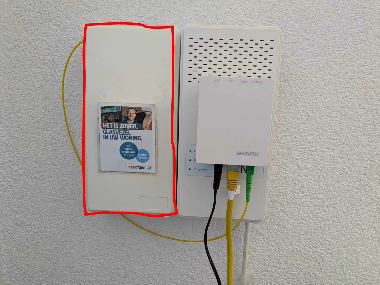

Hallo!
Op 6 augustus stappen we over van Odido naar KPN.
Ik was alvast even aan het kijken hoe alle apparatuur moet worden aangesloten en heb hierbij een vraag.
De manier hoe alles nu aangesloten is vind ik namelijk vrij bijzonder.
Mijn vraag is of ik het nieuwe zwarte glasvezel kastje moet gebruiken of de huidige situatie zo kan laten. En de gele kabel gewoon kan aansluiten op het KPN modem.
Als het nieuwe zwarte kastje aangesloten moet worden, op welke plek moet deze dan komen. In het boekje staat dat het rechterkastje moet blijven zitten maar het grote kastje die nu rechts achter zit lijkt het meest op het nieuwe kastje.
Mvg Jeffrey

dit hele gedeelte schuif je omhoog en haal je eraf. hiervoor in de plaats komt de nieuwe zwarte NT die je van KPN hebt gekregen.

​@Jeffrey_K De gele kabel (met een adapter) moet in de KPN-NT komen. Of je moet de kabel en de rechtse NT-box verwijderen en de KPN-NT op de plek installeren waar het gele kabel begint.
  • aug 2, 2025 1:32 p.m. UTC
  • aug 2, 2025 1:44 p.m. UTC
Oke top, dat gaat dan wel goedkomen. Dat dunne gele kabeltje kan dan helemaal weg lijkt me?
  • aug 2, 2025 2:12 p.m. UTC
Lijkt me niet, want dat is nu juist de glasvezelaansluiting. ​@Jeffrey_K
Pas als je de linker deksel afschuift kun je zien of dat kabeltje links ergens ingestoken is, zou dan verwijderd kunnen/moeten worden om de KPN-kast er overheen te kunnen schuiven denk ik even hardop, maar misschien kan een KPN-monteur als forumlid even reageren??
  • aug 2, 2025 2:23 p.m. UTC
dat gele glasvezel kabeltje komt vanzelf mee los als je dat linker gedeelte eraf haalt.
peter-keetfm
​@Jeffrey_K Hoi
Het linker deel is het actieve glasvezel punt A van de TY01 FTU.
Hierop moet je de nieuwe NT (glasvezel kastje) wat je hebt gekregen plaatsen.
Bewaar de linker patchcover (waar het gele glasvezel kabeltje uitkomt) goed mocht je overwegen om weer over te stappen naar een andere provider in de toekomst.
Handleiding.
  • aug 6, 2025 11:23 a.m. UTC
Ter info: het is allemaal gelukt en alles werkt helemaal naar wens. Bedankt voor alle reacties!
